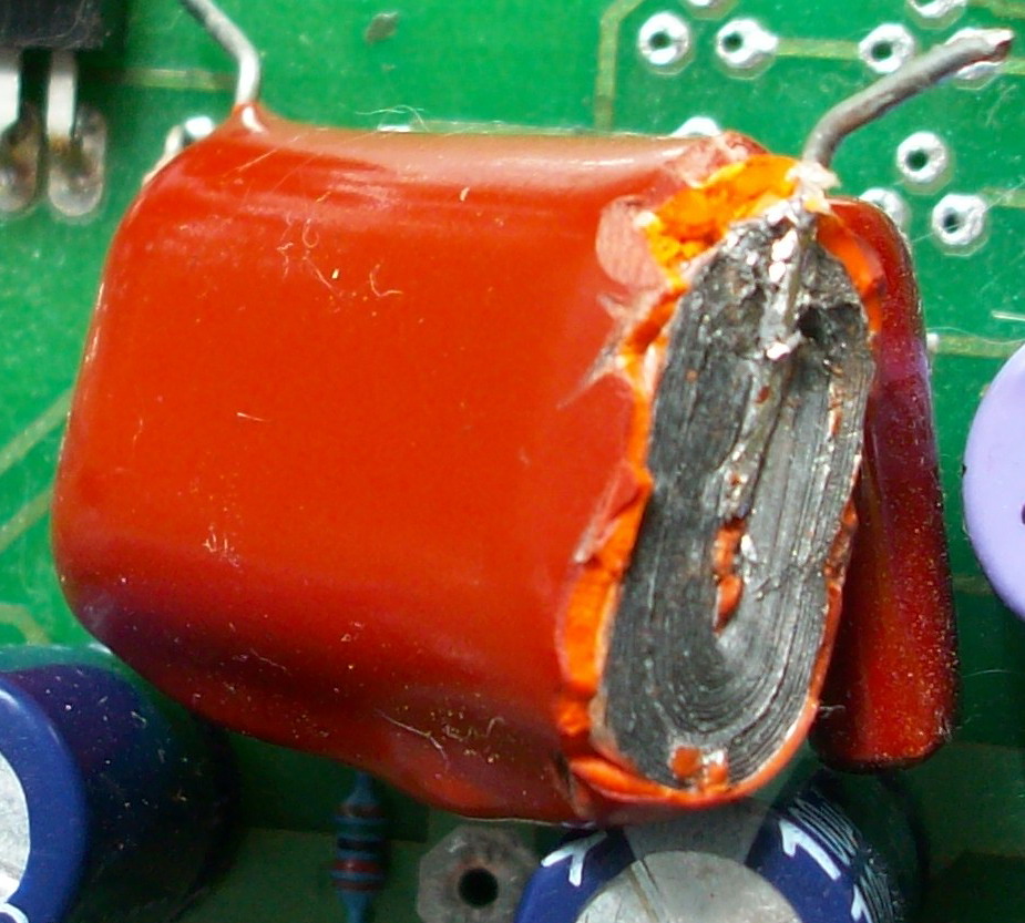

    но витки "катушки" замкнуты накоротко. Разберите, в конце концов. На ленте проводящий слой организован так, что один полюс смещен влево, а второй вправо. В рулоне получается два торца - два полюса. И они индуктивность имеют мизерную, в основном - это индуктивность ног. Лавсан очень хорошо стянут конструктивно. Достаточно нагреть рулон, до температуры усадки лавсана и он сожмётся как ... в холодной воде но обратно уже не растянется. Механические резонансы минимальны. Чего не сказать о наборных ёмкостях.

ID:	124973 - вот фото, ножка впаяна во всю боковую плоскость конденсатора. Я когда разбирал - большую часть проводника просто содрал, он остался фрагментарно.

    Да я верю
    Но тем не менее, это уже устаревшая технология.

    Кто тогда сказал, что индуктивность меньше (больше)?
    Кто сказал уже не вспомню, но кто-то из мастеров
    Это и не главное, важна культура производства.

    а я проверил, "в нашем клубе верят на слово" - меня не устроило Мне интересно было заглянуть именно в Suntan - аналог К73-17 (за период моего юношества они страдали неоднократно). Ничего особо отличного не нашел - конструкция такая же. И этой плёнке я доверяю больше, чем MKT или MKP. Она лишнего не добавляет.
