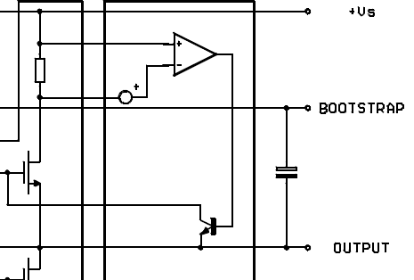

    13
    По умолчанию Re: УНЧ на TDA7294/93
    Цитата Сообщение от kastor666 Посмотреть сообщение
    Надо проверить просадку напряжения при максимальной мощности.
    спасибо, вечером проверю.
    так всё таки не стоит лучше мост на 4ома включать?
  3. #2942
    13.06.2010
    Россия, Новороссийск

  10. #2949
    14.06.2006
    2,868
    а тут еще 36Гц...
    однозначно - диффузор тяжелый, он из ТДА веревку совьет в мосту и не только веревку и не только в мосту
    Серый Мыш,
    просто с телефона не мог доку посмотреть, заминка получилась
    То есть защита по SOA, по температуре ну и по мах. току выхода.
    В точку!
    Цитата Сообщение от f0mi444 Посмотреть сообщение
    Сообщение от nikolayms
    ...либо транзисторов добавляйте повторителем или по питанию.
    а можете схематично показать?
    Комплементарную пару транзисторов берем(лучше две - три), базы на выход ТДА, и через резистор (номинал посчитать надо, думаю на 0,6 В, при половинном токе от максимального) соединяем с точкой соединения эмиттеров повторителей, коллекторы на питание, обратную связь ведем с точки соединения эмиттеров транзисторов (т.е. с нового выхода усилителя). В доке для младших ТДА есть подобная схема, там она для моста используется и для вуферов многополосной системы. Дешево и сердито - как раз для саба.
    А вот и защита по току в явном виде

    Pavlo, а конденсаторы силовые по-ближе к микросхеме нельзя придвинуть? Как можно ближе? Слишком уж размашисто. И входные цепи... Сжать её по-вертикали. Конденсатор вольтдобавки разместить ближе к микросхеме. Разъём входа разместить ближе к микросхеме, детали входа ужать по-компактнее.
    У меня плата заметно уже, и плёночные конденсаторы фильтров питания расположены почти у выводов. Последний вариант который сейчас работает - инвертирующее включение вообще без разделительного и блокировочного конденсатора по сигналу. То есть, УПТ. Пришлось, правда, в усилитель добавить защиту от постоянки на АС, так как ЦАП тоже без разделительных конденсаторов и тракт на разъёмы АС выдаёт сигнал от нуля Герц. Бас стал непревзойдённым, кода нужно - стало бить в грудь. Ясность на ВЧ повысилась.
    Смысла отделять первый вывод от сигнальной земли не вижу: он не силовой, тока по нему не будет всё равно, значит и помех на сигнальную землю тоже. Так что здесь АудиоКиллер не ошибся. А вто спалить микросхему из-за разности потенциалов между землями (при помехах в момент включения или, особенно, при подключении источника сигнала) можно запросто. Цепляйте первый вывод на сигнальную. Однозначно! И цепь Mute тоже. По той же причине.
    Оставляйте на силовой земле только обратные(земляные) провода питания и провод выхода. Так как это всё силовое, никакие переходные процессы ничего не сожгут.
