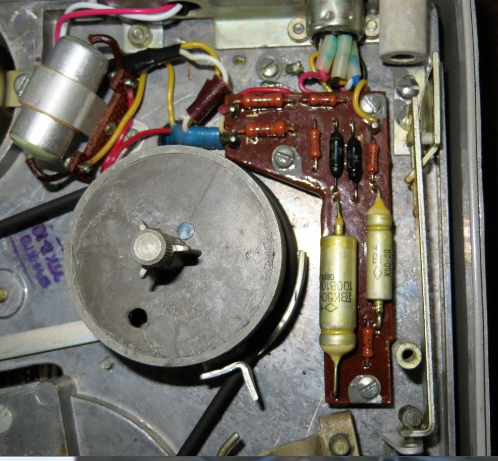

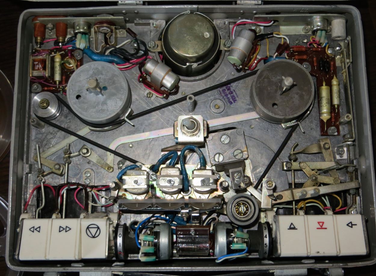

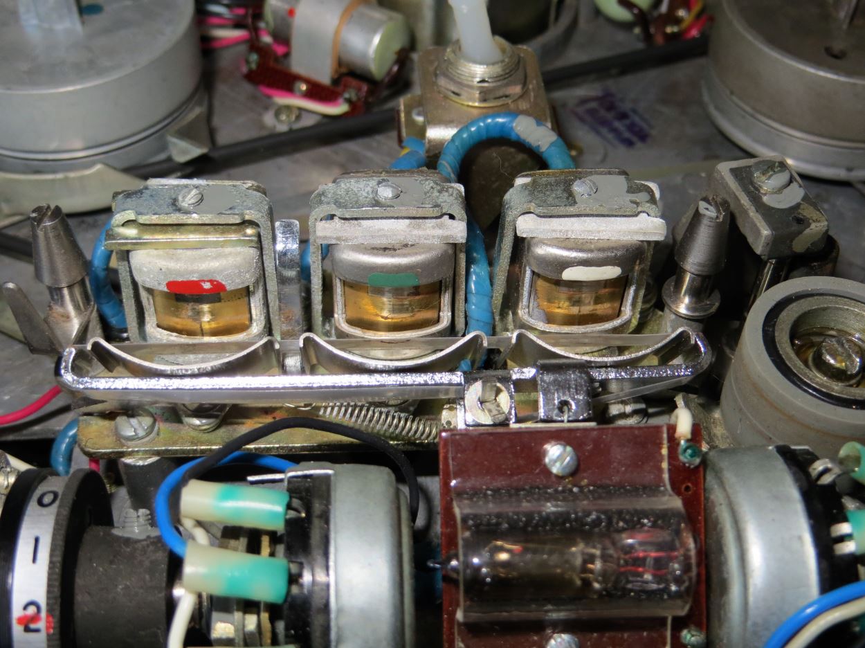

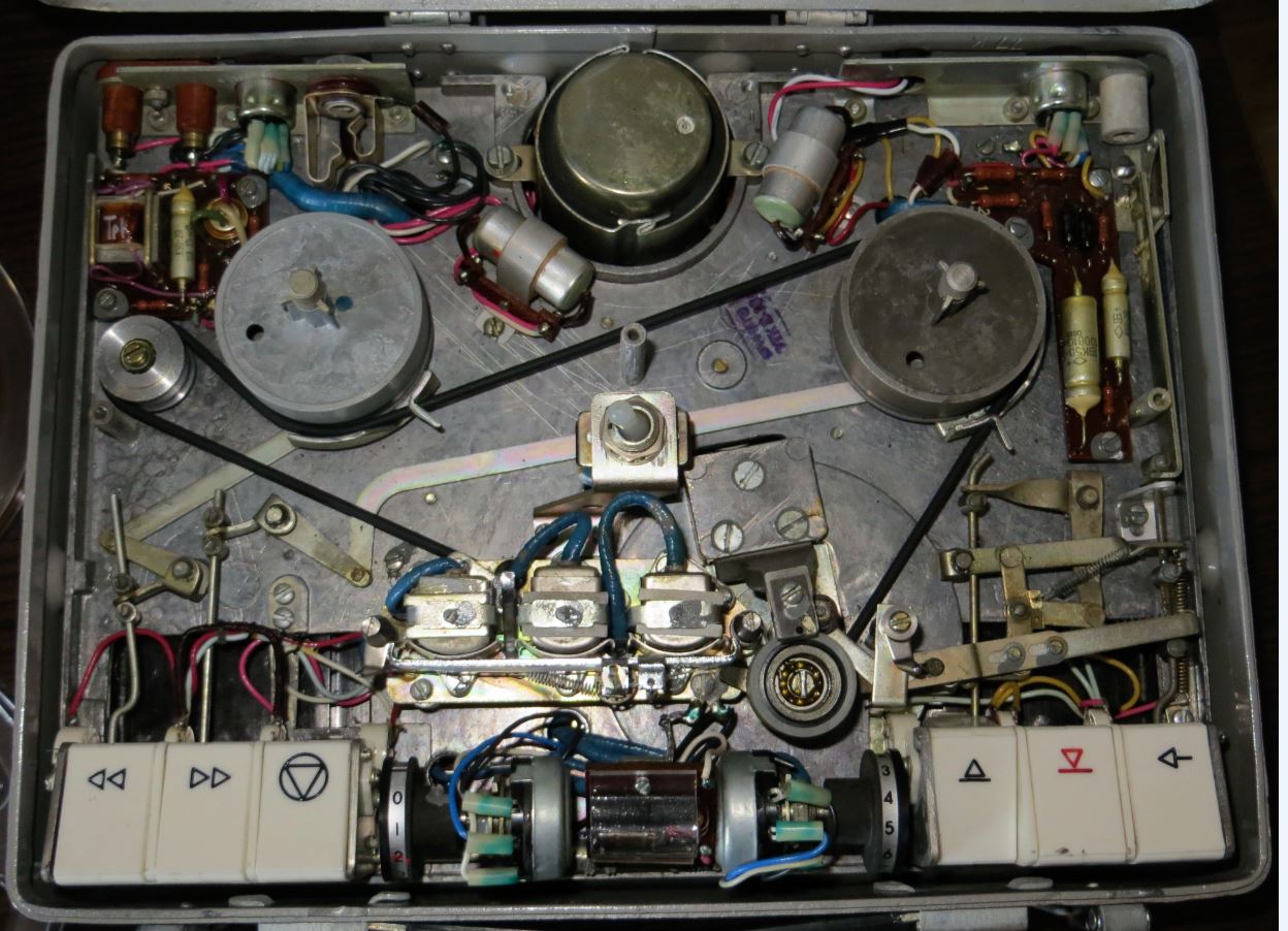

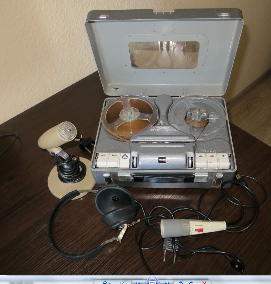

    Вот , сделал фото своего аппарата, наушников и микрофонов. Микрофон МД-64 с красным выключателем включает и выключает питание двигателя , когда выключатель на магнитофоне включен в положение внешнее управление. На фото починка ролика военного диктофона П-180-М. Для починки использовал резиновый валик от старого принтера из узла подачи бумаги.
    Также две платы - усилителя для телефонов и плата ограничения полосы для записи с микрофона . На фото видны конденсаторы с датой выпуска 81 г - значит аппарат сделан позднее. Фактически их выпускали более 20 лет с небольшими изменениями. Основная задача - голосовая запись особо важных военных голосовых приказов и распоряжений.

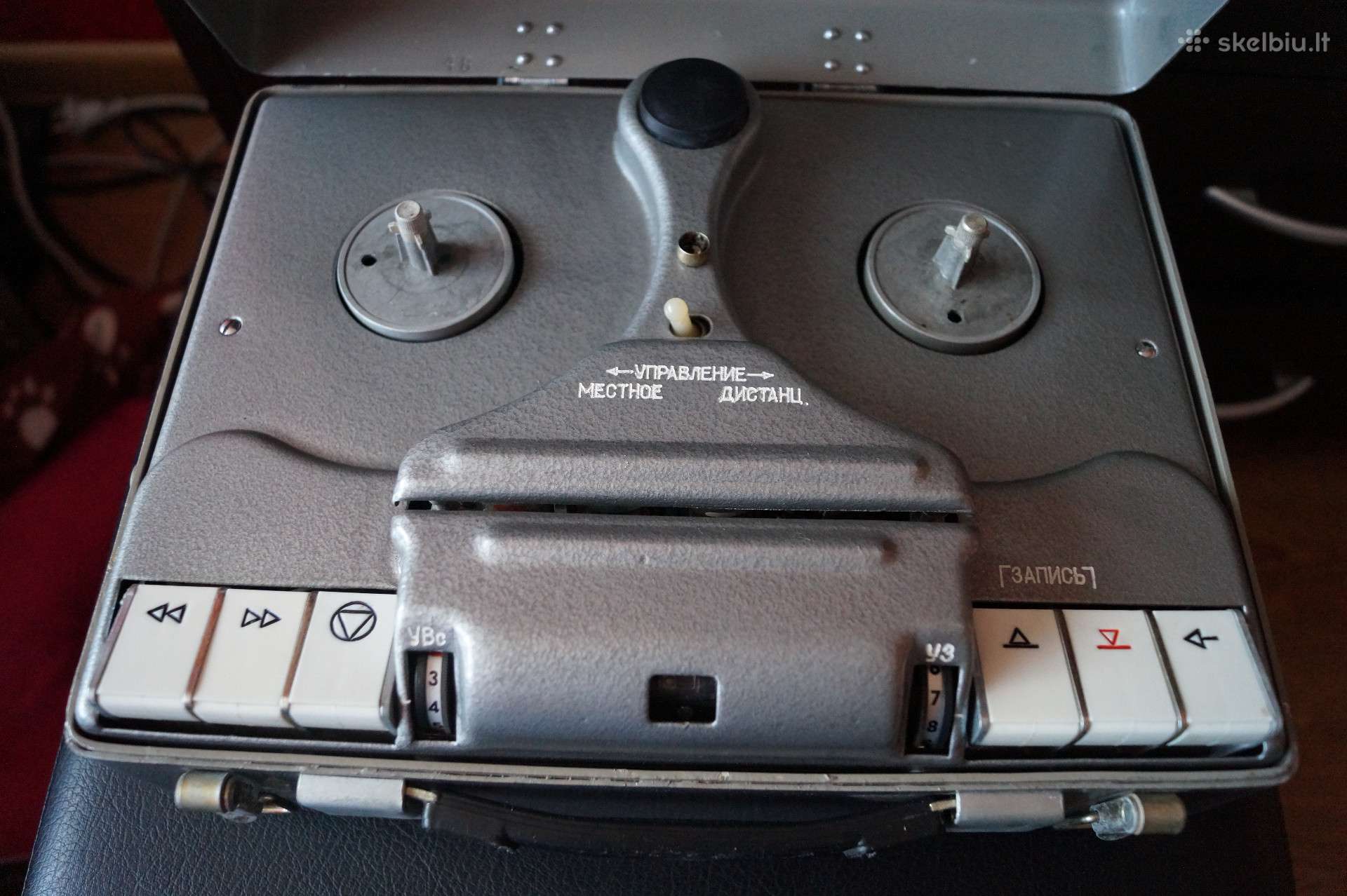

    У меня есть два П-180 :
    Самая ранняя модификация М с сварными транзисторами в черном корпусе и электролитами ЭМ. Многоштырьковые разъемы не СГ типа.
    Самая последняя модификация МД с двигателем ДПМ и электронным стабилизатором скорости с интегральной микросхемой.

    А что за черная круглая накладка на выступе, где выключатель стоит? А есть фото плат и механики вашей более поздней модели, фото плат управления двигателем? Просто интересно чего там наменяли. И такой вопрос: а по качеству звука разница есть? И как с роликами у вас обстоят дела?.

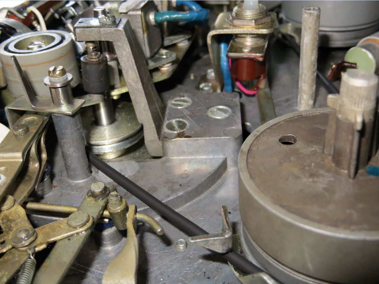

    Lenivo, отличие от Вашего это двигатель ДПМ с платой стабилизации. Черное это демпфер двигателя.
    Фото внутри не нахожу, доставать точно не буду слишком хорошо запакован. Пассик и ролик превратились в кашу, демпфер липнет но пока держался, присыпал тальком и так пока оставил ...
    Фото с местной барахолки, там такой продают. Все таки Вильнюс их родина.

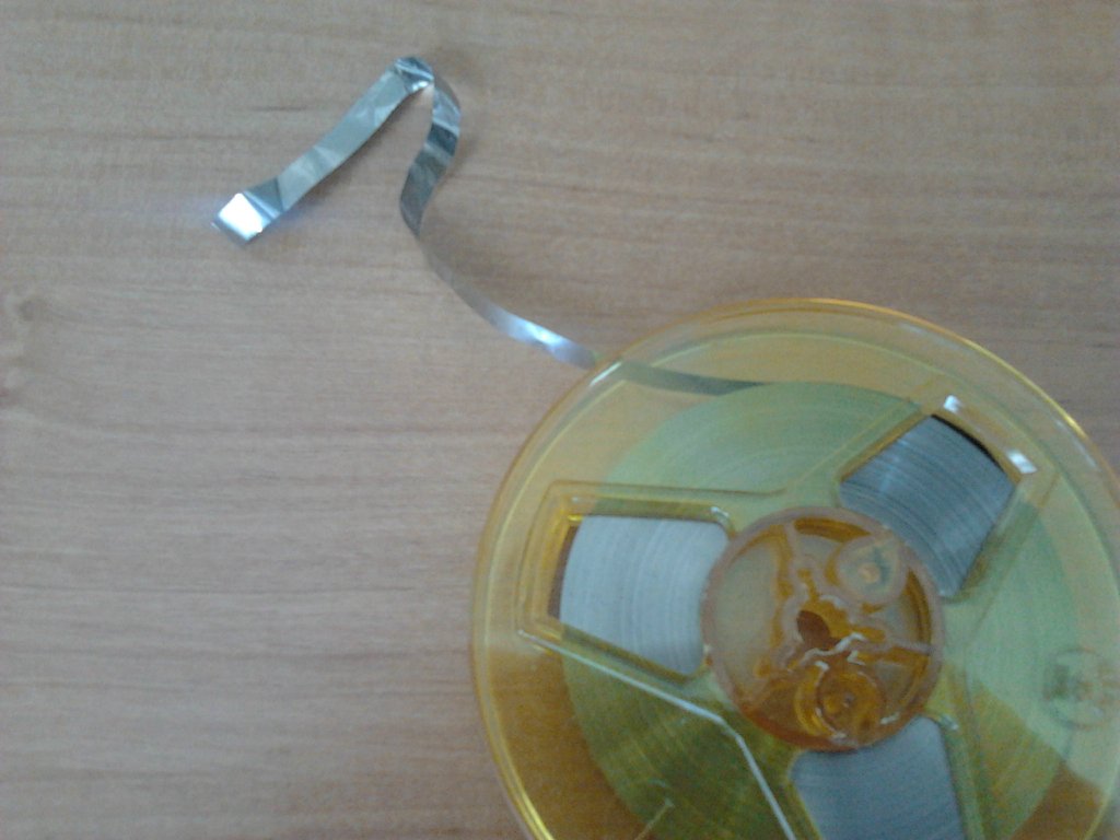

    На аппарате хотел такое покрутить, сказали люди пожалеть аппарат. Стальная лента для регистраторов авиационных 6,25 х 0,015 мм
    http://www.rt20.getbb.ru/viewtopic.php?f=8&t=74260
    Все время бытует мнение: все металлическое - это для регистрации. И оно - ошибочно. Хотя были в начале века самописцы с металлической лентой, шириной 35 мм. Однако "запись" на них производилась резцом ("выцарапывалась"). Писалось аж три (максимум) параметра - высота, скорость, перегрузка (и то в последних версиях - в начальных ограничивалось все высотой). Позднее - их заменили магнитные регистраторы (у нас это были МСРП). Запись на них велась обычным (для звукозаписи) магнитным способом. Лента (в зависимости от модификации и количества каналов - 8, 12, 64) имела ширину от 6,3 мм и шире. После появления МСРП (магнитных регистраторов) прежние (которые царапали по носителю) были переведены в разряд средств объективного контроля (СОК), то есть для мгновенного контроля полетных данных (обычно они снимались после полета и служили для проверки летного мастерства). В настоящее время осталась одна модификация такого прибора - К3-63 - пишет на основу фотопленки шириной 35 мм (без эмульсии) резцами и отображает 4 параметра (высота, скорость, перегрузка и метки временнОй синхронизации).
    То, что представлено на Вашем фото - металлический ракорд для электро-автостопов катушечных магнитофонов (Маяк, Снежеть, Комета и им подобных). Почему так много - так и обычный ракорд иногда мотали километрами.
    P.S. Извините за столь обширный пост не совсем "по теме"
    Посмотрели бы по ссылке над фото, увидели бы конкретный ответ :
    А по поводу Вашей ленты: данная лента применяется в самописцах "ЗБН-1-3 сер. 2"
    Основания этому не верить основания нету , так как лента с остатков склада ПО Вильма, я живу в шести остановках троллейбуса от него.

    В моих магнитофонах Uher Royal de Luxe автостоп срабатывает от металлизированного ракорда - где бы ещё его взять? ...
    Ну (как бы помягче выразиться) - я вообще то в прошлом бортинженер. И немного в СОК И РПД разбираюсь. Кроме того, 3БН - вообще-то твердотельный накопитель. То есть в нем не используется лента априори. Единственное устройство с записью на "металл" - это МС-61 либо П-503Б и их наземные братья МН-61 и П-504Н (которые использовали в качестве носителя проволоку) и писали сугубо голос (то есть являлись "речевыми регистраторами").
    Так что основания "не верить" появляются в ходе изучения материальной части.

    Andrey67, регистраторы ЗБН выпускались и в советское время, и тогда они были твердотельные ?
    Сарказм : тогда китайцы еще флешки не умели выпускать
    З.Ы. Проволочных магнитофонов было больше чем Вы думаете.
    МН-61 и МС-61 имею на память, да и некоторой документации.
