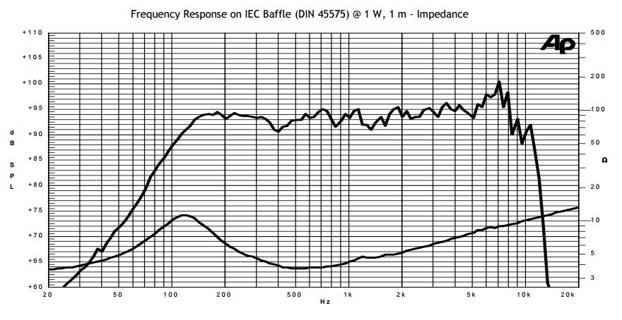

    Наше почтение Вам, прошу помощи в этой ветке, в соседней проигнорили как бы. Посмотрите пож как будет чувствовать в ЧВР динамик 2А-12 Кинап,на какую частоту нужно настроить корпус и какие размеры сделать? Попробовал , что то получилось сечение канала около 1 136 см кв. и длина -1.7 м. 2А12У4, который был у меня.
    Fs, 52 Hz
    Qt, 0.37, -
    Qes, 0.49, -
    Qms, 1.37, -
    Mms, 44.77, grams
    Rms, 10.990166, kg/s
    Cms, 0.000198, m/N
    Vas, 139.26, liters
    Sd, 706.86, cm^2
    Bl, 20.434011, Tm
    ETA, 4.12, %
    Lp(2.83V/1m), 95.90, dB Специально параметры снимал тов. из соседнего города.
  3. #2942
    28.01.2006
    4,886
    Re?
  4. #2943
    27.01.2016
    19
    Re-12,27

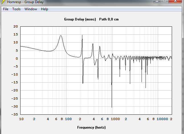

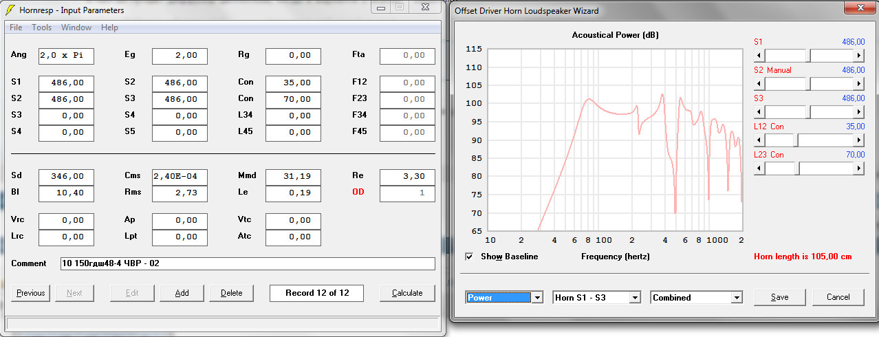

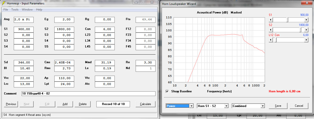

    а можно ли (и имеет ли смысл) ШП динамик стоящий в рупоре задней стороной нагрузить на ЧВР ???
    чтобы рупор настроить на серединку, а низ вынимать из ЧВР
    или я дюже много хочу???
    попробовал смоделировать в ЧВР 10" ноэма 150гдш48-4 - при разумном размере получилось с настройкой на 80гц - в качестве уличной дискоигралки на дачу
Название:	10 150гдш48-4 ЧВР - 02.jpg
    единственно смущает там пик ГВЗ есть в районе 1 кГц
Название:	10 150гдш48-4 ЧВР - 02 ГВЗ.jpg
    в идеале конечно бы прикрутить ЧВР к рупору https://forum.vegalab.ru/showthread....=1#post2284671
    только я не понимаю как в Хорнреспе посчитать одновременно рупор+ЧВР с разных сторон динамика

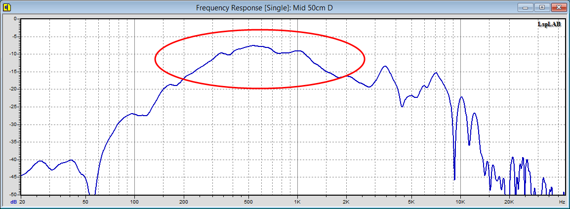

  6. #2945
    18,460
    Можно и нужно, но расчитать пока нечем, можно попробовать делать интуитивно - расчитать без фронтального рупора.
    Хочу отметить что рупор усиливает очень узкий участок диапазона, он не усиливает ВЧ, если мы говорим про формат рупора как у Рогожина.
    Если взять ровный ШП или СЧ динамик, то в рупоре будет горб типа того что на первом вложении, хотя без рупора его нет(второй график).

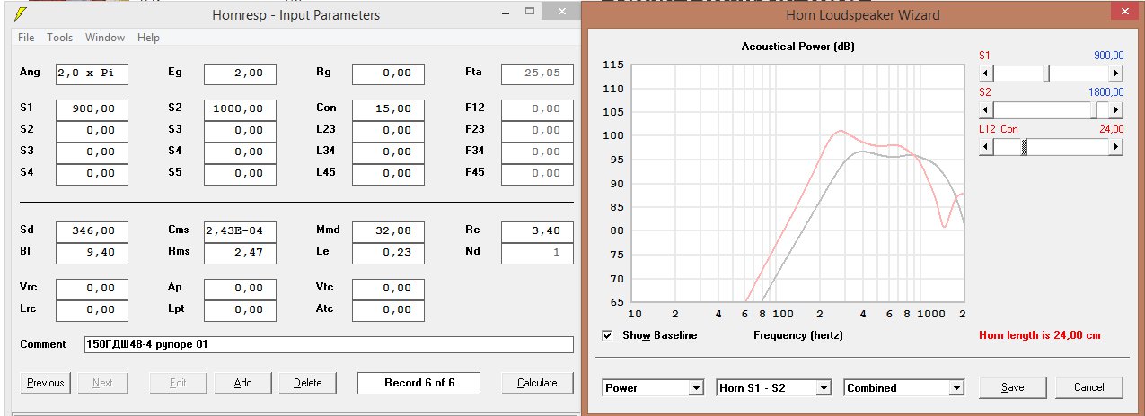

  7. #2946
    02.12.2005
    Тамбов
    2,487

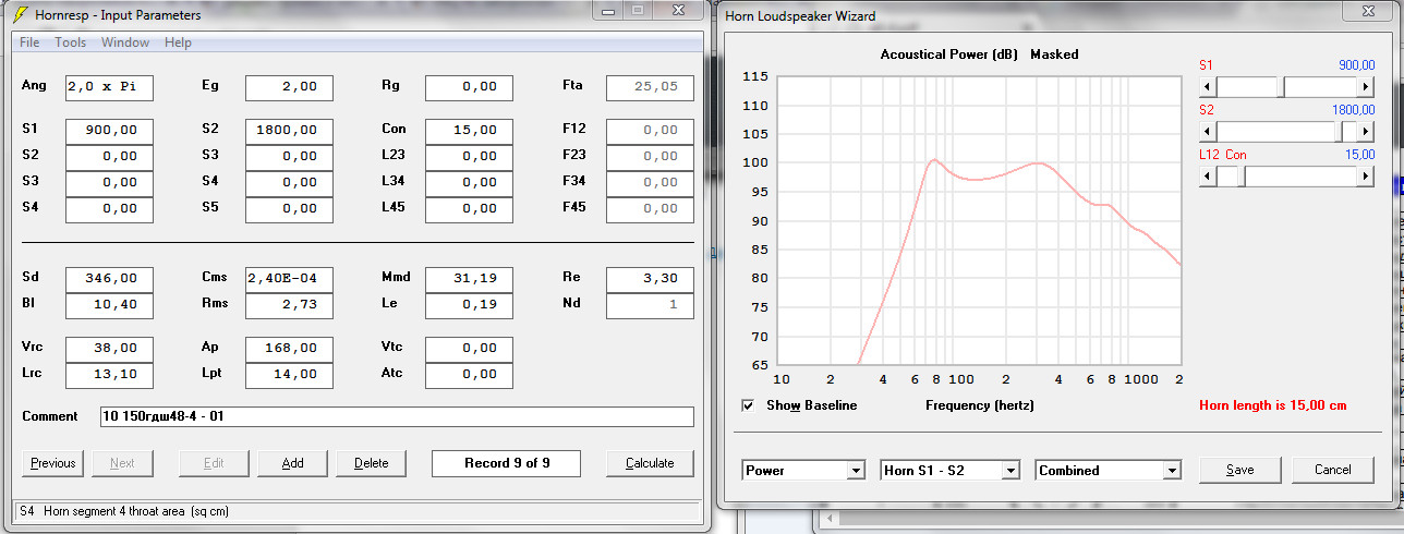

    mAxSpace, ну развивая идею Рогожина как раз этот среднерупорный подъем и дает дополнительную отдаче на серединке которой не хватает двухдиффузорным широкополосникам
    дополняя ЧВР получаем
    ниже 100 гц - ЧВР
    100-150 гц - НЧ динамик
    150-2000 гц - ШП динамик в рупоре
    выше 2000 гц - рупорок ШП динамика
    выше 12 кГц - если не хватает можно добавить твиттер
    10" НОЭМА 150ГДШ48-4 - вот раскладочка
ID:	282318 Нажмите на изображение для увеличения.
Название:	10 150гдш48-4 - 03 (сч).jpg
    соответственно ЧВР + СЧ-рупор (200-1000гц по -6дБ) - как бы на это АЧХ динамиков наложить...

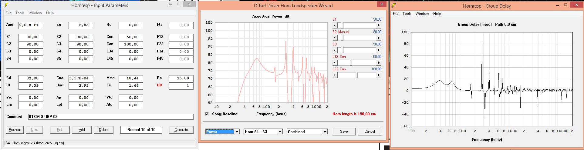

    как в ЧВР порт лучше расположить:
    1) на лицевой поближе к динамику
    2) на лицевой подальше от динамика
    3) вниз
    4) вверх
    5) на тыловую сторону
    и как считается длина канала в ЧВР в поворотах и глухих концах - от стеночки до стеночки или от точки отстоящей от стенки на ширину сечения??
    как считается начало канала у динамика - от какой точки?

    Я бы сделал 1300 кв.см 50+100

    [QUOTE=rogozhin;2287682]Я бы сделал 1300 кв.см 50+100
    Большое спасибо.Разжуйте 50+100 --Это что?
  10. #2949
    Частый гость Аватар для АлексейЛебедев
    06.06.2010
    Нижний Новгород
    127
    Расстояния от смещённого динамика до концов канала. Таким образом, канал представляет собой от глухой части в сторону порта - 50см + динамик + 100см.
  11. #2950
    27.01.2016
    19
    Спасибо,за пояснение.Понял.

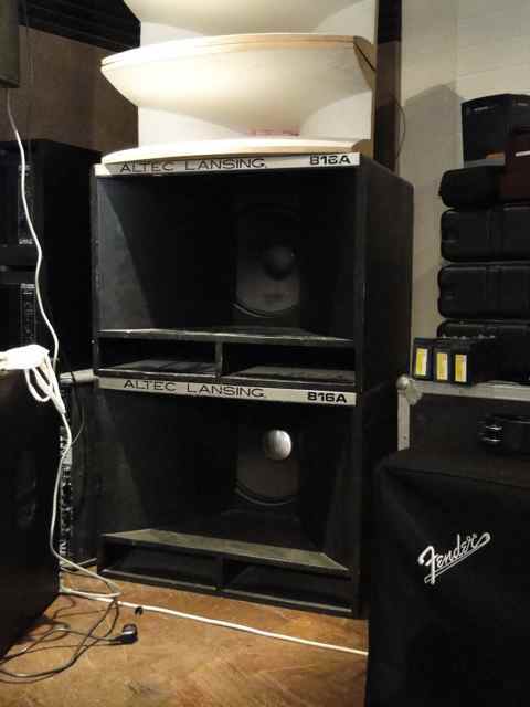

    или Альтеком или обычным компаундом
    а можно для тех кто пока еще в танке с картинками и пояснениями что имеется в виду???
  13. #2952
    28.01.2006
    4,886
    Altec
    ---------- Сообщение добавлено 22:06 ---------- Предыдущее сообщение было 22:04 ----------
    Compound

    rogozhin, но обратная сторона Альтека это же фактически ФИ - так???
    а вот компаунд - это уже расширяющийся ЧВР - но соотношение габаритов такое, что в возимом варианте не имеет смысла
    вычитывал тут тему по палкам - все сводится к тому что нужны мидбас 100-300 и саб 60-120 (примерно)
    есть ли смысл то, либо другое (а может и то и другое) делать в ЧВР ?? какие преимущества ЧВР в зависимости от диапазона?

  21. #2960
    Добрый Аватар для Gudronov
    11,756
    Если не обращать внимания на странный Vas, сечение 200 кв.см, 55+110см.
