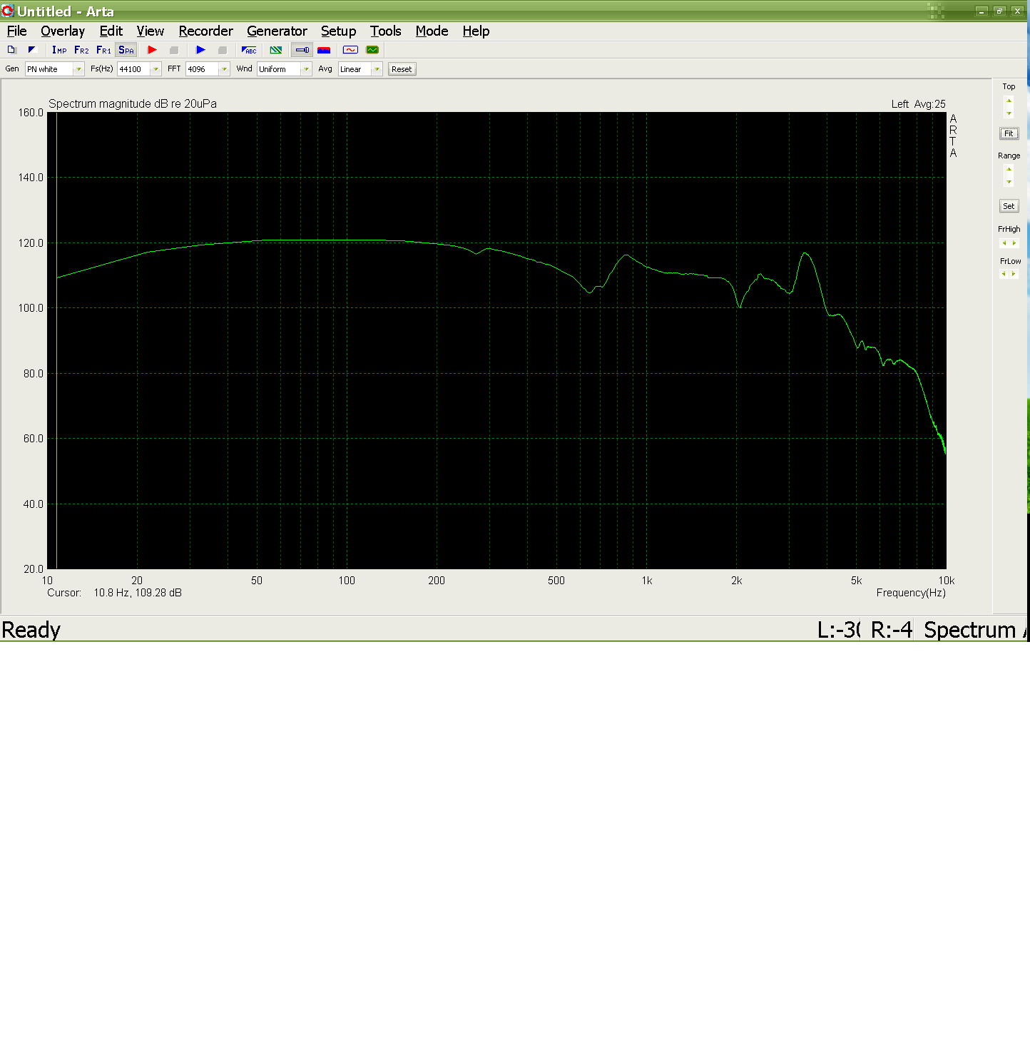

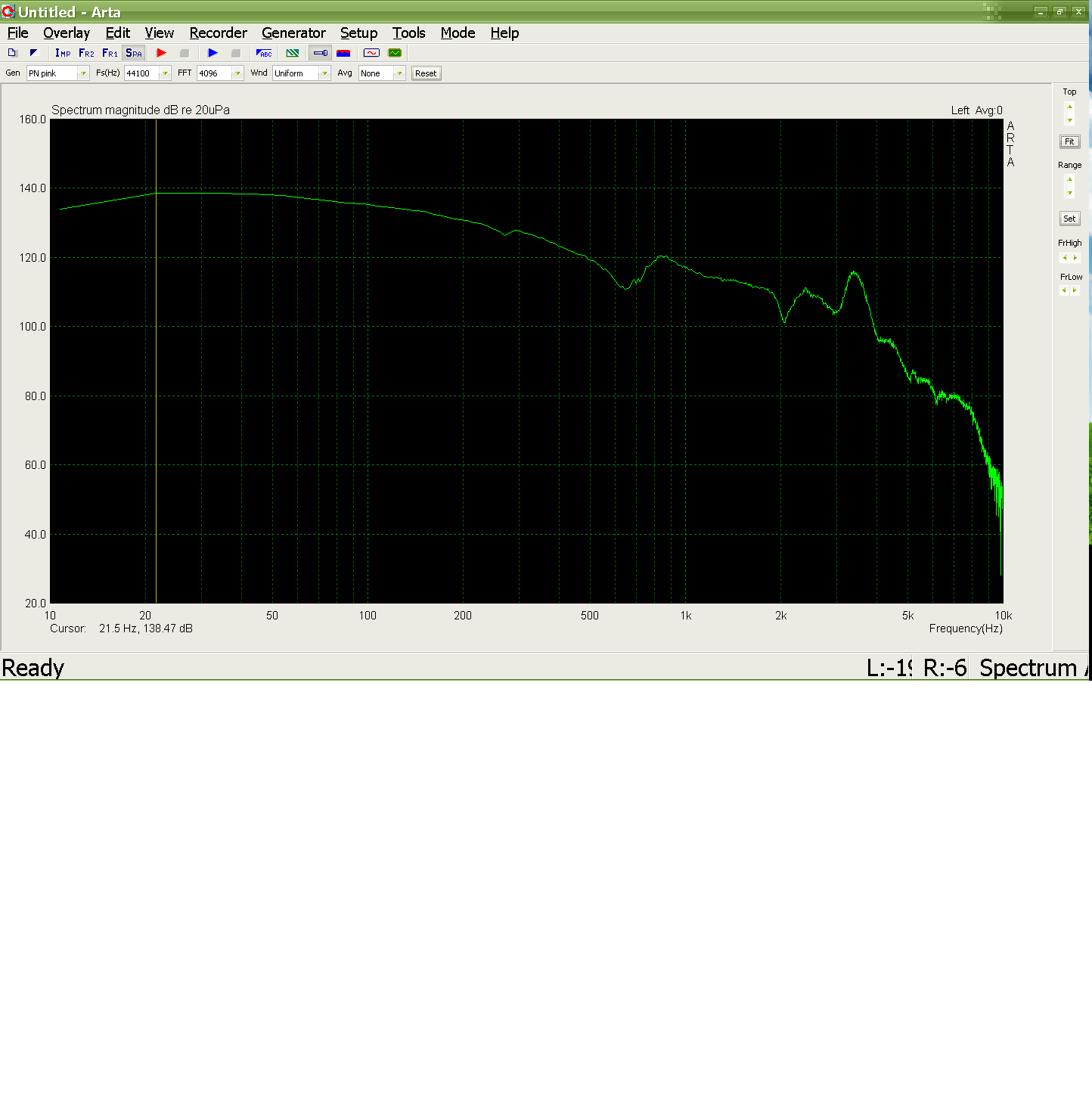

    Я же датчик свой переделал .
    Сделал как надо , по вашей инструкции
    (только динамик ещё не проткнул , пока также провод снаружи)
    Также собрал усилитель ИТУН и подключил эмос уже теперь к нему ! (полный итун от 0 герц и до возможностей микросхемы сверху)

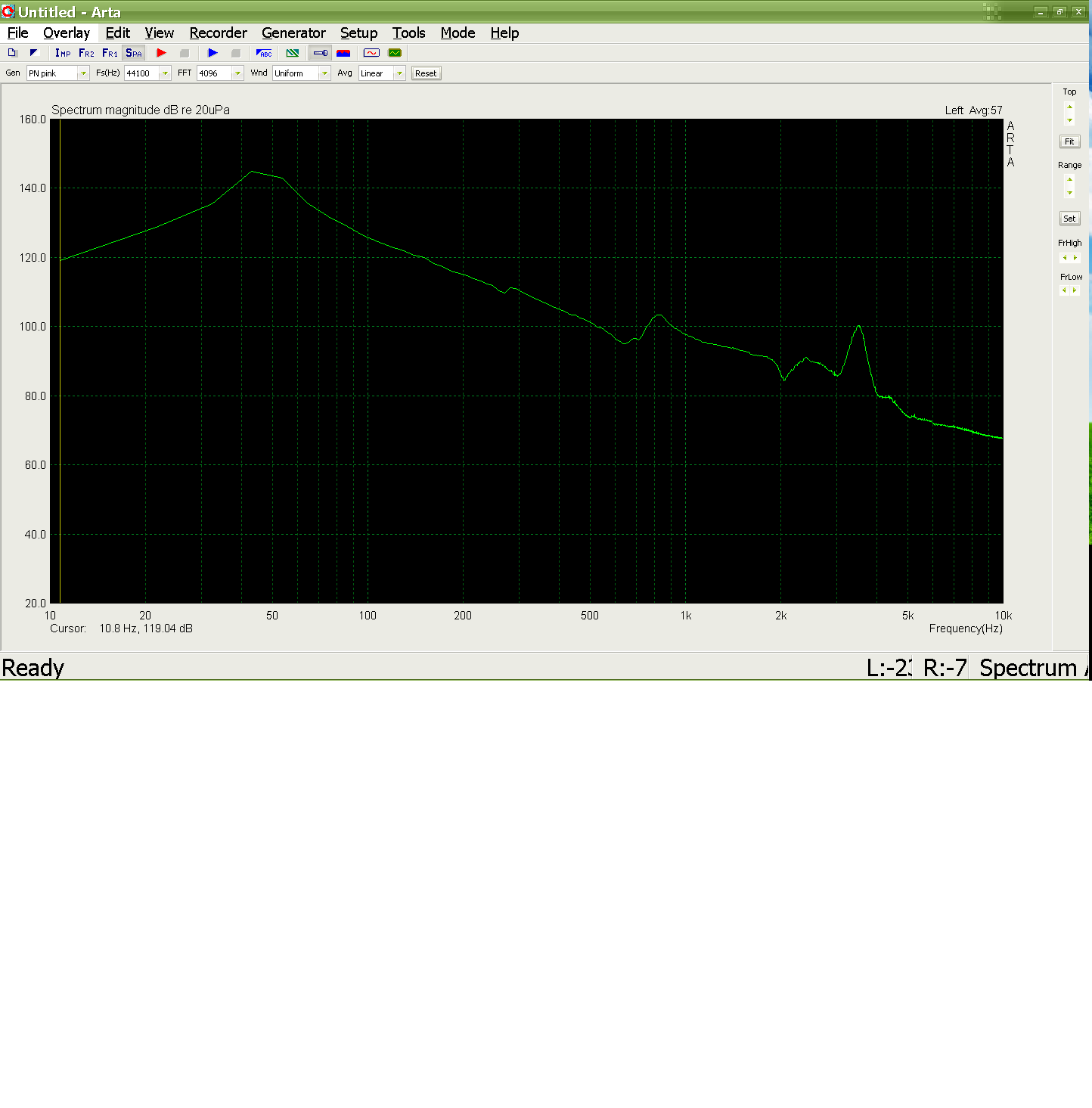

    Вот такие измерения:
    Белый шум и розовый , вторая картинка с регулятором эмос в ноль.
    Резонансный пик датчика видно.
    Что это постоянно вылазит на 800 герц не знаю. Сколько раз датчик переделывал , а на 800 герц одно и тоже.
    Этот горб - следствие окончания работы диффузора в поршневом режиме. Break up, выше этой частоты диффузор уже не ведет себя как единое целое, переходя в режим зонного излучения. Бороться с ним не надо
