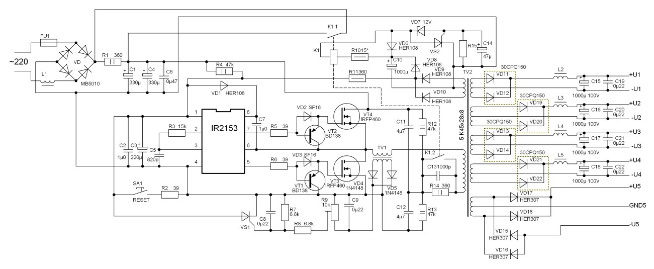

    Собрал БП на ir2153...доволен. Схема и печать прилагаеться... проверена и исправлена. Здравая критика приветствуеться.

    На КЗ проверял?
  4. #2943
    03.10.2006
    Екатеринбург
    199
    Atheist, да. При резисторе, в цепи питания микросхемы, 33кОм блок уходит в блокировку и находиться в таком состоянии пока не отключишь питание... затем все заново.время срабатывания 5 мкС. Выявилась другая проблема...большая просадка выходного напряжения... с 63В на хх до 50В при 250Вт -ной нагрузке. Буду выяснять в чем дело...нужно еще ускорить софт старт...при подключеной большой нагрузке блок не хочет запускаться... думаю решаемый вопрос...
    Есть ли у кого предположения почему может так сильно проседать выходное напряжение???

    gromilalex,
    Наверное не оптимально намотан транс.
    Токовый транс на чём мотал и как?
    Выложи фото, оч интересно
    Добавлено через 1 минуту
    Кстати ты на выходе параллельно конденсаторам ставил нагрузочные резисторы килоом по 5???
    Без них будут помехи, которые будут увеличивать напряжение на конденсаторах без нагрузки

    gromilalex, тут и предполагать нечего -огромный дедтайм это сделал, большей частью, он у вас процентов под 15%.

    Atheist, токовый транс намотан на феррите
    M2000 к10х6х4(не помню точно размеры).
    stcc, Намотанные данные транса ETD44. Первичка 24 витака проводом 0.8. 2 слоя лакоткани. Затем 2-е вторичные обмотки мотаться одновременно.4 параллельных слоев по 4 провода 0.56(в одном слое 2 на одну и 2 на другую вторичку). Сново 2 слоя лакоткани. Затем еще 24витка первички 0.8 проводом. Слой лакоткани. Обмотка питания микры(через стабилизатор 3 витка. Для питания реле 2 витка. Для питания вентиляторов 2 витка. (провод 0.56).
    IVX, если мне не изменяет память у ir2153 фиксированный DT 1.2мкС или его как то можно уменьшить... Наверно придеться частоту понижать...Сейчас частота преобразования 85кГц.

    gromilalex,
    а не много ли 48 витков для этого сердечника?
  10. #2949
    не многовато, в самый раз, если частота 13кгц

    Atheist, первичка 24 витка(2 -е обмотки включены параллельно)! У меня вторички лежал между двумя слоями первички
    На мощности 250Вт температура: феррита 38-45, радиатора 35, транзисторов 45. Выходные дроссели, на комповских желтых альсиферах, греються довольно сильно.
  13. #2952
    gromilalex, да хоть и 24, всё равно перебор, порядка 100мТ на 85кгц.
  14. #2953
    03.10.2006
    Екатеринбург
    199
    тогда ориентировочно сколько нужно ? 45кГц?
  15. #2954
    gromilalex, можно, но в вашем случае дедтайм всёравно провалит напряжение под нагрузкой, хоть и меньше почти вдвое, что уже приемлемо.
  16. #2955
    03.10.2006
    Екатеринбург
    199

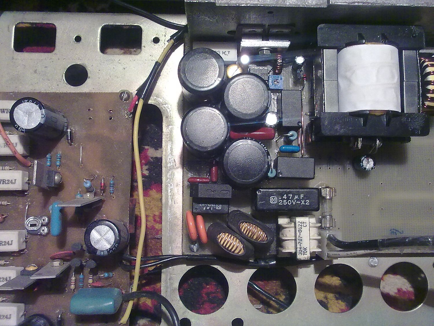

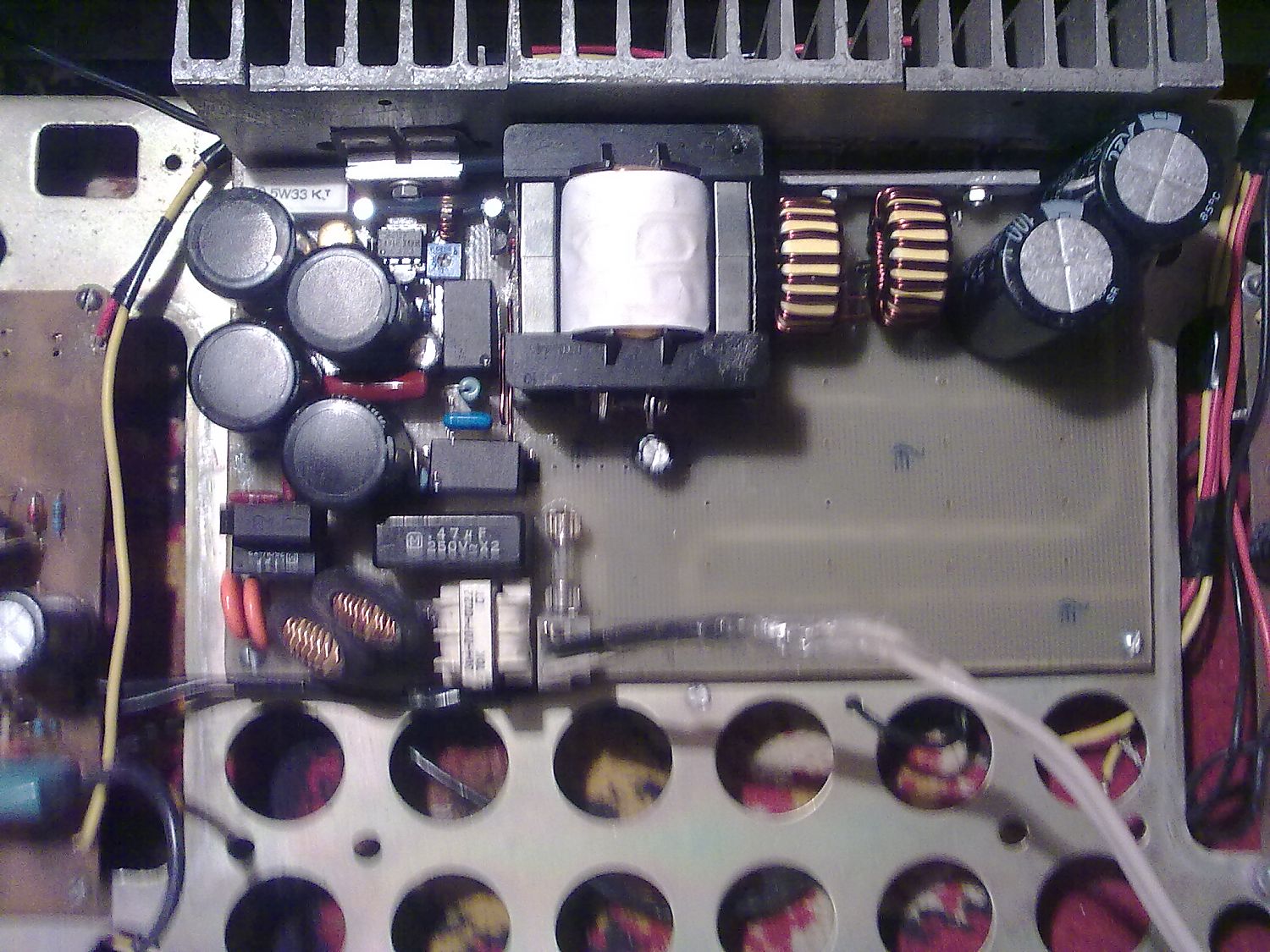

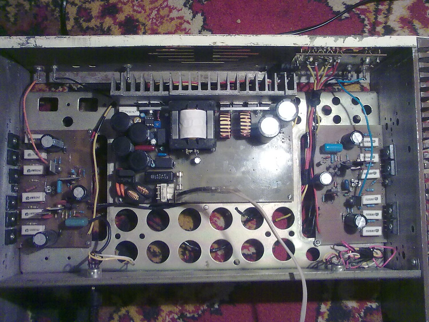

    Понизил частоту до 35кгц...выходное напряжение под нагрузкой 400Вт просело с 62.6 до 56В. Сейчас в плече питания стоит по 2670мкФ. Думаю увеличение выходной емкости до 8800(как планировалось в начале) еще подлечит выходное напряжение. Короче причина всей этой проблемы была в том, что когда я рассчитывал транс то не учел DT, падение на открытом канале и падение напряжения на входных и выходных диодах. При 220В в сети напряжение на высоковольтной стороне 301В. А на каждом выходном диоде при 8А падает еще 1.4В...вот и вся сказка.
ID:	65217   Нажмите на изображение для увеличения.
ID:	65218   Нажмите на изображение для увеличения.
    Последний раз редактировалось gromilalex; 19.10.2009 в 12:49.

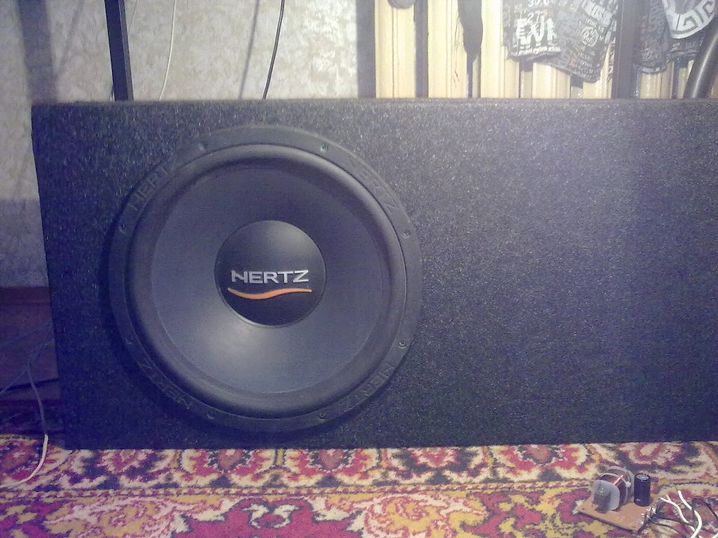

    Цитата Сообщение от Atheist Посмотреть сообщение
    gromilalex Выложи фото, оч интересно
    Что скажите?

  19. #2958
    03.10.2006
    Екатеринбург
    199
    Atheist, не холтон. Я его собирал еще 3-4 года назад...мои самые первые усилители. Больше АВ некогда в жизни собирать не буду... А тут полторы недели назад нашел его в гараже и решил доделать...щас еще быстренько сделаю пред на tda1524(конечно и линейный вход оставлю) и буду делать аудио систему 5.1 в тачку суммарной мощность 2.6кВт RMS. На передние и задние динамики 4-е UCD по 150Вт, а на саб мост на ir2010s по схеме Королкова.
  20. #2959
    09.01.2006
    Кременчуг
    594
    gromilalex, заэкранируй свой блок питания, он наверно нереально гадит возле плат каналов умзч.
  21. #2960
    03.10.2006
    Екатеринбург
    199
    iDIOD, почему? объясни... Фона нет... Помех на телике нет...что еще то нужно для домашней конструкции?
