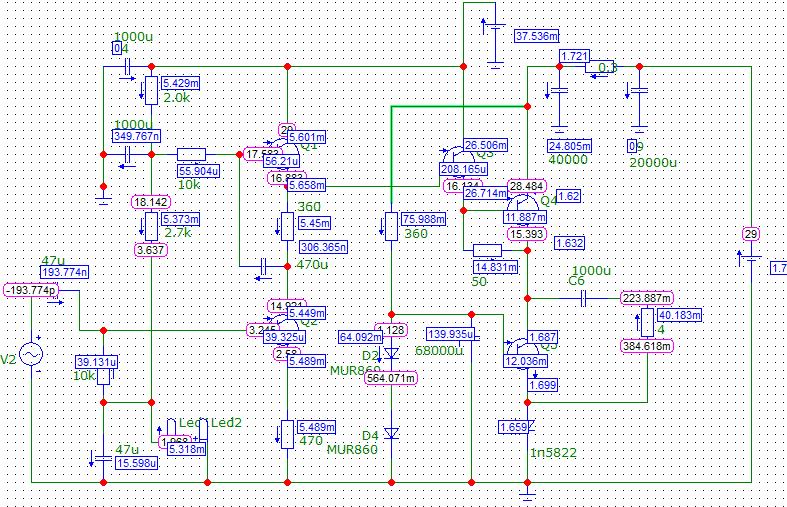

    Начало дебатов тута:
    http://www.dvdworld.ru/cgi-bin/audiobbs.pl/read/141688
    поскольку форум не очень удобный там, процитирую пару мессаг + дам картинку.
    > [Сергей Рубцов] На основе пары идей Игоря Семынина, которыми он со мною любезно поделился, я собрал гибридник небольшой мощности из отходов основного производства.
    Как и в любой маленькой схемке, тут всё зависит от конструктива и элементной базы. БП раздельный для транзисторной части и общий для ламповой. Кондёры электролиты - рифа 169 и нишиконы голд тюнс, межкаскадный - вима. Питание транзисторов - +35В, двухполупериодный выпрямитель со средней точкой на шоттки, потом 66 000 мкФ и всё.
    В целом звучание очень прикольное, колбасит мощно, баса немеряно, середина и верх сильно зависят от режимов лампы. Лучше ставить на 120 или даже на 140В. При маленьких токах немного грязновато, но вполне терпимо.
    Можно сделать такую схемку на хороших элементах и с нормальным БП, но это совсем другая история 8)) и за другие деньги. В общем - схемка вполне живая, если подойти с умом.
    Спасибо Игорю.
    > [Семынин Игорь] Здесь только одна моя идея - выходного каскада. И я очень тебе благодарен, что ты нашел время помучать ее в железе
    (сам я, увы, пока не имею возможности заниматься практическим аудио )
    Пару слов об этой идее.
    На первый взгляд - это обычный эмиттерный повторитель, нагруженный на генератор тока. Но, подключение холодного конца нагрузки не к земле, а к эмиттеру (это и есть "идея") - кардинально меняет свойства такого выходного каскада:
    1. Если максимальный выходной ток не превышает тока покоя, то изменение тока потребления гораздо меньше изменений выходного тока. Грубо говоря, потребляемый ток мало зависит от входного сигнала. (Повторитель Чифолли).
    2. Ток через ЭП также мало меняется. Он просто перераспределяется между нагрузкой и ИТ. Соответственно искажения гораздо меньше, чем с простым ИТ.
    3. Но - это не все. Такой выходной каскад способен выдавать ток, в разы превышающий ток покоя. То есть, работать в режиме "экономичного А", и при этом, оставаться однотактником.
    И все эти блага достигаются просто изменением точки подключения нагрузи.
    По всем признакам - идея "гениальная". Додумался я до нее cовершенно случайно в полемике на вегалабе.
    Интересно, она действительно новая, или я изобрел очередной велосипед?
    В общем, в качестве концепта даю реализацию Рубцова. Сам я лампы не люблю, вариант с транзисторным SRPP на входе дам позднее.

    У меня случай сегодня произошел.. Усилитель был отключен несколько дней. Но видать остался заряд в выходном конденсаторе (15000мФ).. Наверное, прошлый раз, я отключил АС, перед тем как выключить усилитель.
    И сегодня при подключении АС к выключенному усилителю, я коротнул клеммы, проскочила искра и оба кт908 пришлось лезть менять, настраивать ток покоя заново
    Подскажите, а нельзя на выходные клеммы усилителя параллельно запаять резисторы для разряда выходного конденсатора? Если да какого номинала лучше?

    Максим сделай просто через релюшку,чтобы при выключения усилителя резистор разряжал конденсатор.
    Нужно, обязательно. Без резистора динамику больно при таком включении (без АС выключили, заряд остался, подключаем АС - все напряжение остаточное разряжается в динамик НЧ, и что то и до ВЧ дойдет).
    1 кОм вообще для УМ не нагрузка. И 500 Ом и 300.

    Я прошу прощения, что забыл нарисовать этот резистор в этой схеме. Во всех других моих схемах УМ он есть. Номинал 300... 1000 Ом.

    Максим, а какой вариант схемы собрали?
    Вместо 1n5822 поставлю 8TQ080 после чего подправлю ток покоя
    Вложение 304912
    Вот нашел свой пост в этой теме. Как то так собирал. Но мог, что то подправлять позже. Уже не помню, лет 5 прошло

    проволочку (R5), последовательно диоду не ставили?

    Сейчас посмотрел. У меня как на схеме в базе нижнего 2 диода. А в эмиттере нижнего нет диода - сопротивление.
