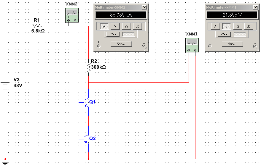

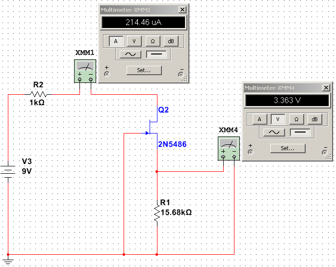

    Цитата Сообщение от Espresso Посмотреть сообщение
    Но, ведь, отсечка верхнего полевика задаёт напряжение И-С входного, а оно в идеале должно быть около 3В, то есть, надо верхний полевик с отсечкой около 3В. Или нет? Подбирать транзисторы перепайкой это не подстроечник крутить...
    Тогда крутим подстроечник (R1) в пробнике с колодкой под транзистор.
    Можно использовать один мультиметр-вольтметр измеряя напряжение на R1 и R2. Напряжение на R2 в милливольтах точно соответствует мкА. В таком случае микроамперметр не нужен.
    Предварительно смотрим в симуляторе ток СИ полевика в микроамперах, устанавливаем его в реальном пробнике подстроечником R1. Напряжение на R1 покажет какое будет U на СИ входного.
    Напряжение питания пробника стабилизировать не надо. Несколько вольт больше-меньше - не особо важно.
    Как видите результаты в мультисим совпадают -

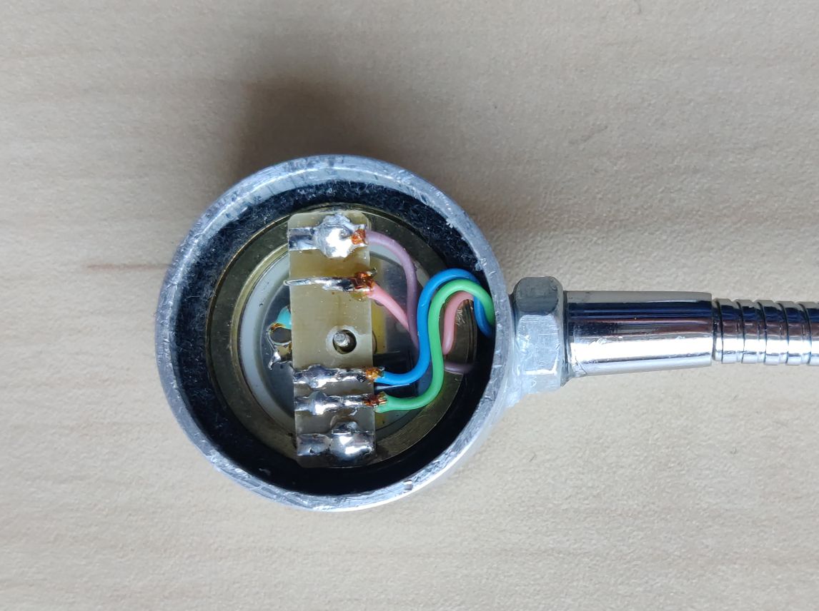

    Ну, и ещё одно применение схемы FIN - гарнитура для записи аудиокниг. Давно хотел такую сделать.
    25мм электретный капсюль с полевиком и гигаомником вынесены на гибкий подвес.

    Лучше запитать преобразователь от стабилизатора на микротоковом стабилитроне на паре транзисторов в обратном включении 2SA1048.
    Если преобразователь потребляет менее 50 мкА (при пит. 22V) то схема ниже -
    Базы транзисторов никуда не подключать (иначе шум) откусить их под корень.

    По умолчанию Re: Доработка бюджетного студийного конденсаторного микрофона или нестандартное схемное решение для стандарта фантома 48V, 6.8 кОм/6.8 кОм.
    Меняю полевики местами (к вопросу про то, что на отсечку пофиг) - 0,03%,
    Ещё раз про отсечки.
    Отсечка нижнего в пять раз больше отсечки верхнего. Отсечка верхнего даже непозволительно мала.
    Режим "бешеного" узла, как видите изменился, входной делитель тоже.
