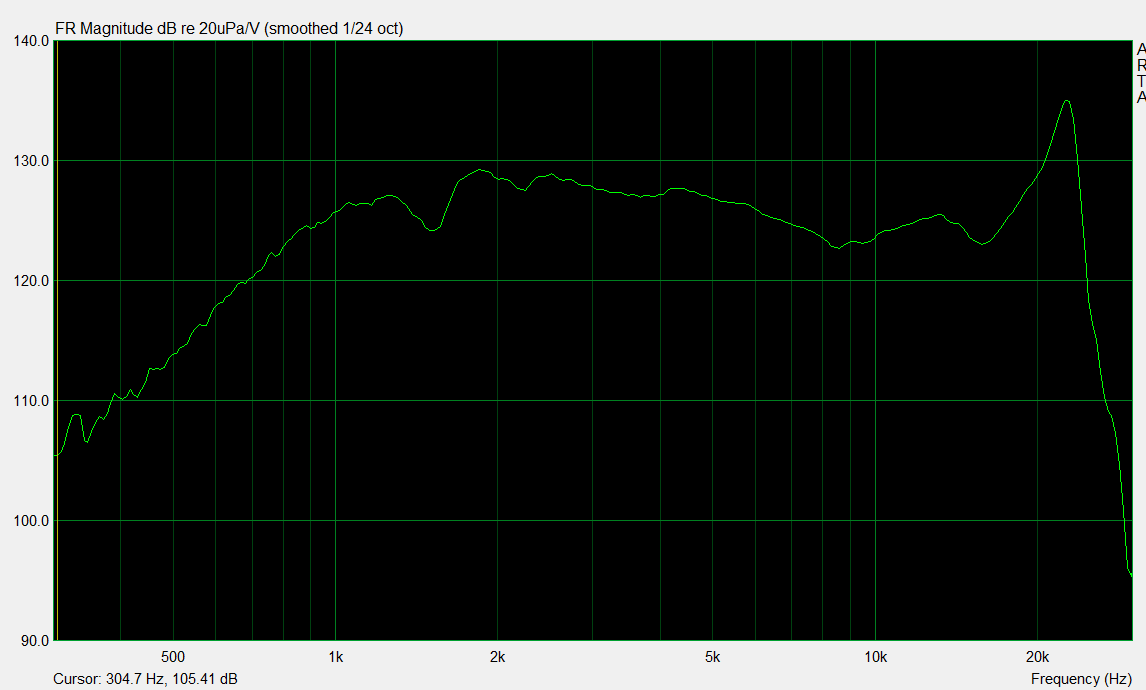

    290-я ровная выше 8к
    ага, равная, щас..
    вот 290,8 ровная, а 290.1.8 кривущая, да еще и с высоким резонансом.

    Цитата Сообщение от ExiD Посмотреть сообщение
    ага, равная, щас..
    Вы видимо спутали 290,1,8 и 290,1,1,8. Последняя с керамическим, а не металлическим диффузором и у нее нет резонанса наверху, а есть завал.
    290-е с металлом действительно резонируют и это плохо.
    Да, АЧХ что в даташите у нее, у меня более или менее подтвердился. Только подъем ниже 4 кГц у меня выше. Я ее использовал от 4,5 кГц и проблем с детальностью не заметил.
    У аса 290.1.8 не вижу, есть 291.8, а в своем сообщении просто единичку забыл, измерения 290.1.1.8, и резонанс на месте.
    Интересно, поскольку мои измерения выполнены в безэховой в МТУСИ и оказались близки к даташитным.
    Думаю, стоит вам связаться с АСАЛабовцами и поинтересоваться почему у вас есть такой пик на краю диапазона.
    На счет 290.1.8 я подумал, что коли есть 290.1.1.8, то и эти могли быть. Но точно, что у 290.8 купол звенит и ваша АЧХ похожа именно на них.
    У всех 29ых пищалок Асалаб остарый пик на 10-15дб выще 20кгц. Перемерил более сотни моделей пищалок 29ой серии.

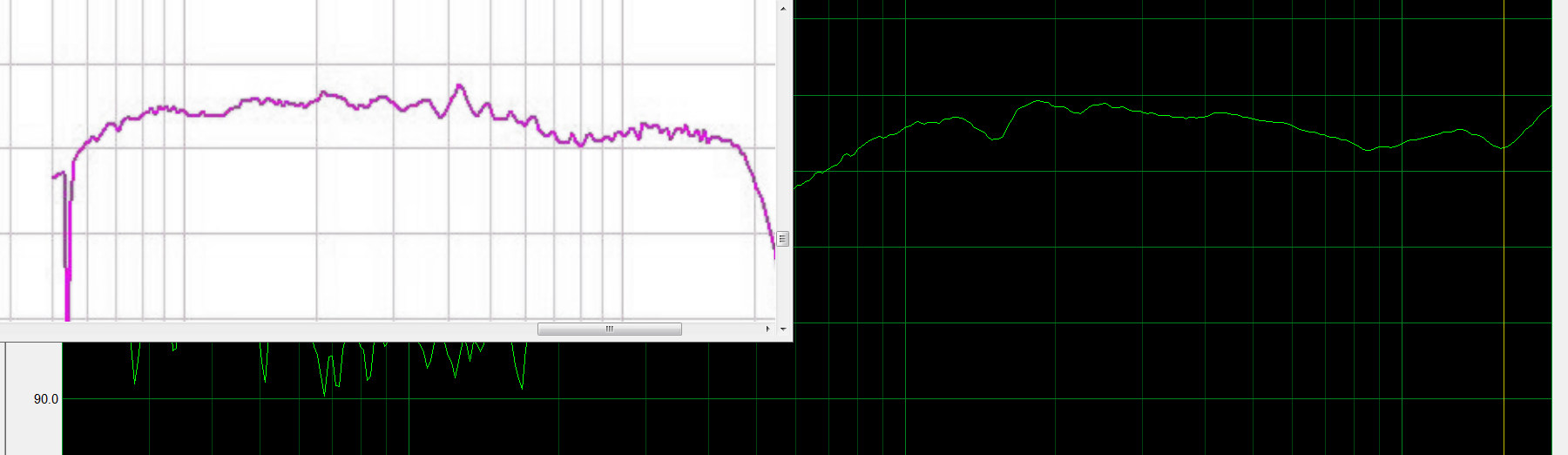

    Костя Мусатов, Ну у меня тоже с даташитом полностью совпадает практически за исключением этого пика, у меня после 16кгц идет подъем, а в даташите спад, остальное одинаково.
    провал на 1500, пичок на 5, спад на 8, все совпадает можно сказать, возможно вас смутила шакала, я привел график на шкале 50дб, а у аса в даташите 100дб.
