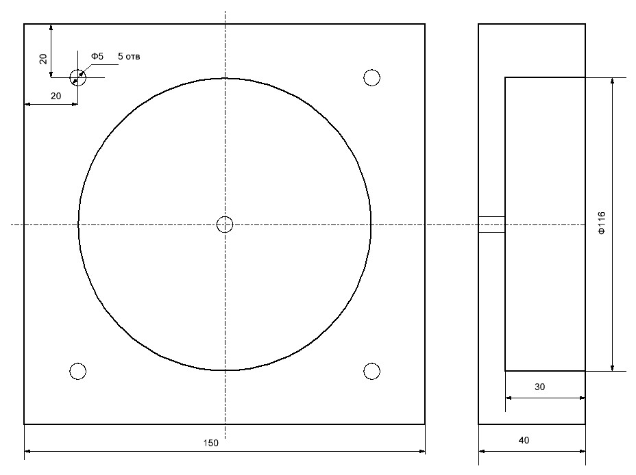

    А зачем ещё за корзину мне не понятно?
    я не делал никогда АС без оформления, только в оформлении, крепление корзины к фасаду АС надежнее чем крепление за магнит и обеспечивает пристыковку к акустической системе, за магнит можно и хомутом зацепить, но ИМХО только в плане разгрузки , крепление в двух точках надежнее....
    второй момент, что сейчас я более компактные модели делаю, максимум 6"-8" , там и разгрузка магнита не очень нужна, т.к. приходится при помощи спейсеров позиционировать по глубине с ВЧ драйвером, как правило НЧ-СЧ динамик "всегда впереди", в глубине спейсера там и за магнит особо не зацепишься но крепление к фасаду практически в центре массы динамика за счет спейсера...
    вот набросал Эскиз:
    вот набросал Эскиз:
    Согласен со всем полностью, сам делаю так же. Но вот тема про ОЯ и для НЧ крепление за корзину совсем пустое на мой опыт.
