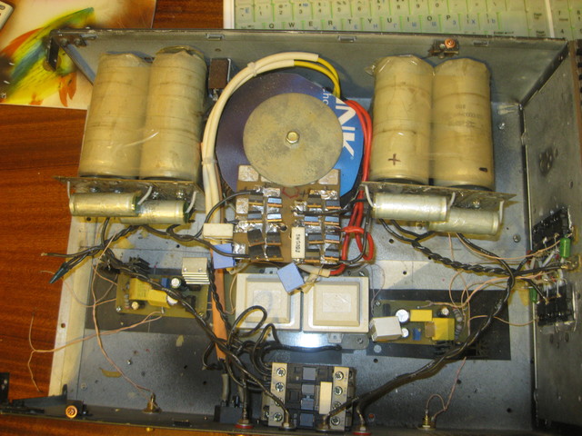

    Если всё питание УМ находится в одном трансформаторе ( питание УМ + питание батарейки смещения) как это отразится на звуке?
    В теме читал что есть типа ёмкостной связи через трансформатор но не понять как она работает через диодные мосты +ёмкость фильтра+ стабилизатор.
    В моём случае обмотка питающая УМ рассчитана на постоянный ток 8А а питающая батарейку на 4А.Т.е.больших импульсных помех не должно быть.
    Теперь о конденсаторах в питании. Придётся ставить Jianghai CD 135 35v 150000uF
    Других в нужном количестве нет.Шунтировать буду конденсаторами К73-16 10мк x 250вольт.
    Я понимаю что большинство собирают большую ёмкость из маленьких но такой возможности нет.
    В чём может проявится ухудшения звука.
    В макете Нажмите на изображение для увеличения.
ID:	248946 использовал то что было под рукой(Болгария +СССР)
    звук меня устраивал.
    Да очень сильно звук покласснел после с сметы питающего трансформатор и диодов в выпрямителе.
  7. #2926

    Ну , большая ёмкость не вредит в любом случае .... а что касается питания от одного транса - ёмкостной связью между каналами можно пренебречь , так как всё равно большие электролиты всё заблокируют на землю . Обмотки же для питания "батареек" в любом случае лучше делать сверху ( мотать после всех ) , чтобы уменьшить их ёмкость относительно других обмоток .

    После смены трансформатора питания (ОСМ1-0.25)на тороид 500вт и несколько большим питающим напряжением усилитель стоял в тесте сутки без признаков перегрева но на небольшой громкости.Подключил к системе, такого звука у меня ещё не было. часик проработал и один канал в прямом смысле сгорел со взрывом транзисторов.Хорошие были кристаллы.Разбор полётов выявил неровности в теле радиатора.
    Теперь будет вот так
    Стартерные болты от КАМАЗА в виде клейм для АС прекрасно работают на SE300B и заратустру они не испортят.
    При заказе трансформатора я не уточнил расположение обмоток.
    Хм , ну если будет подозрение на проникновение помех через эти обмотки ( если их намотают внутри ) - можно будет при пробном запуске запитать батарейки через небольшие отдельные трансики , всё проверить , послушать и посмотреть на осцилле , а потом переключить на внутренние обмотки и сравнить - если нет разницы , то всё в порядке ...
