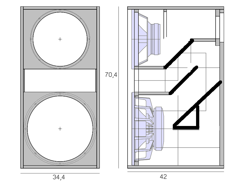

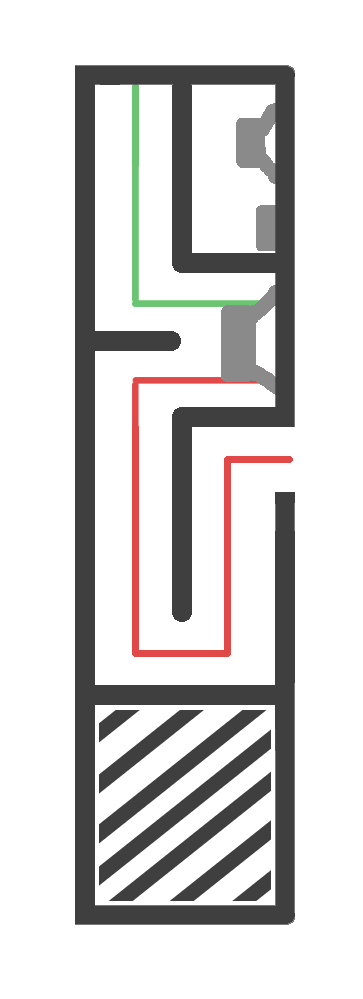

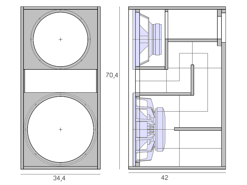

    Хочу собрать мощный, громкий полочник, который можно переносить не напрягаясь. Разработал конструкцию, в которой нравится все, расположение динов и форма (габариты), так как хочу. Только смещение басовика не на 1/3. Насколько это критично?
    Раздел 300. Дины 100ГДШ47 и М1261.

    diman_dda, выглядит классно! Не забудь пересчитать площадь перекрытия магнитом.
  4. #2903
    18,457
    diman_dda, двухполоска ? Раздел 300 гц ?
    -среднику в таком случае ЧВР как собаке 5-я нога. Средник ставь в ЗЯ - меньше проблем с неравномерностью на мидбасе будет.
  5. #2904
    14.08.2010
    Краснодарский край
    2,558
    На чертеже так и нарисовано. ШП - ЗЯ, НЧ - ЧВР. Вот эти ребята.
    Смещение ЧВР только не на 1/3, а так все вроде неплохо должно быть.
  6. #2905
    18,457
    diman_dda, на средник не совсем ЗЯ, скорее заглушеный ЧВР
    ---------- Сообщение добавлено 23:11 ---------- Предыдущее сообщение было 23:10 ----------
    Я бы сделал двумя отдельными ящиками...
  7. #2906
    28.01.2006
    4,886
    Среднику скоси угол за магнитом. Там все равно поворот.

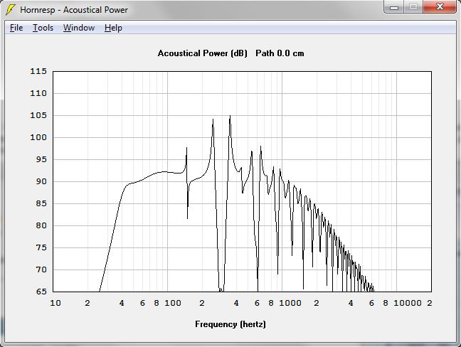

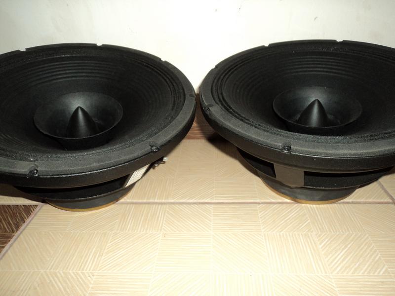

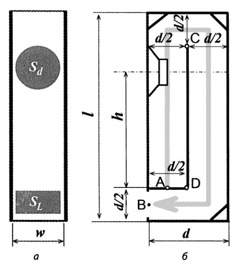

    У меня, собственно, вот такой вопрос по теме (заранее извиняюсь, если если он тут уже поднимался, но больно уж много страниц надо пересмотреть). Чем, по сути, в плане звучания, отличается обсуждаемая тут конструкция в виде лабиринта Рогожина, вот от такого варианта:
    это из книги "Акустические системы своими руками" (Гапоненко С.В.)
    Т.е., если используя расчет в hornresp, сохранив пропорции сечения линии 1.6:1, сделать как на картинки выше, то... сильно ли оно будет отличаться в плане звучания от Лабиринта Рогожина? Спрашиваю исключительно из тех соображений, что все же проще технически сделать вот такую двухсекционную линию постоянного сечения, чем лабиринт Рогожина.

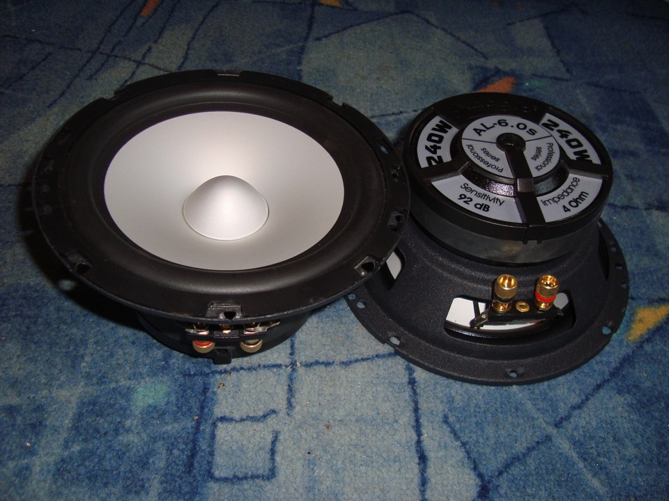

    И еще такой момент, собсна говоря причина, по которой решил заморочиться. Есть в наличие комплект автомобильной двухполосной акустики под громким названием Adagio AL 6.0s (заранее прошу не пинать! есть то, что есть )
    Их характеристики, срисованные с родной коробки:
    Power nom\max - 80\240 Wt
    Impedance - 4 Ohm
    Sensitivity - 92 dB
    Fs - 60 Hz
    Vas - 9.7 L
    Qts - 0.63
    И всё...
    Вот, что сам намерял:
    Re - 3.4 Ohm
    Sd - 133 cm^2
    Fs - 68 Hz
    Vas - 11.6 L
    Qms - 2.85
    Qes - 0.94
    Qts - 0.71
    Xmax - 5.5-6 mm (примерно)

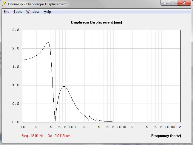

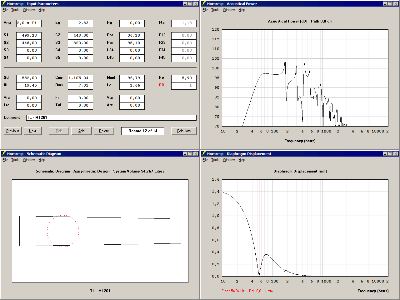

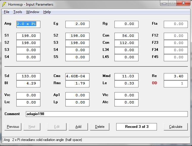

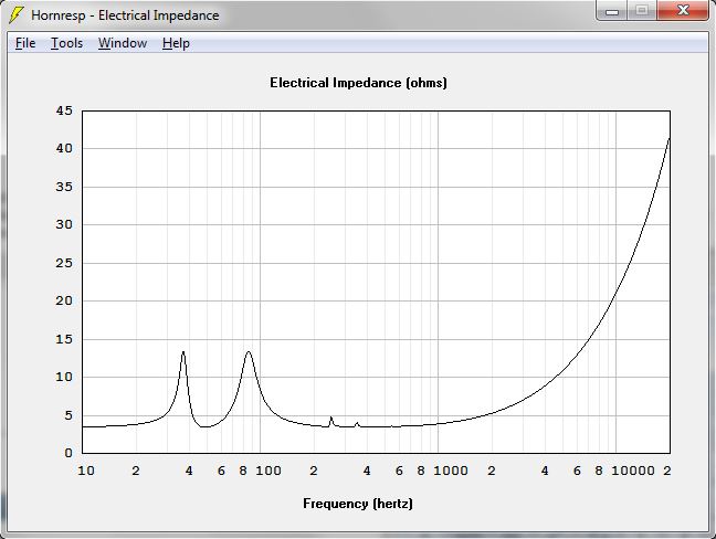

    Из программы hornresp (сразу прошу ткнуть меня носом, если что-то не правильно наклацал в проге, ибо разобраться пытался по этой методике https://www.vegalab.ru/index.php?opt...sk=view&id=229)
    Вот и думаю, в какой корпус их пристроить. Уже на бумаге начертил коробки для них в виде ЗЯ, TQWP постоянного сечения в двухсекционном виде (как на первой картинке из книги Гапоненко), в виде расширяющегося лабиринта с выходом вперед, и в виде лабиринта Рогожина. ФИ не хочу даже и считать, потому что совершенно не нравится, как данное оформление звучит в принципе.
    Может вообще не стОит с этими динамиками и заморачиваться? А сделать очень хоцца, т.к. все это очень интересно, но вот только нет возможности на данный момент обзавестись более подходящими динамиками.
  9. #2908
    Завсегдатай Аватар для ВЕТЕР
    09.05.2010
    1,843
    СтОит, хотя бы ради того, что бы понять, что это за звук.
    Но оформление всё же надо считать под конкретную голову+разместить в комнате правильно... ибо КПД значительно больше других оформлений.
  10. #2909
    03.04.2009
    РФ ЛНР
    2,531

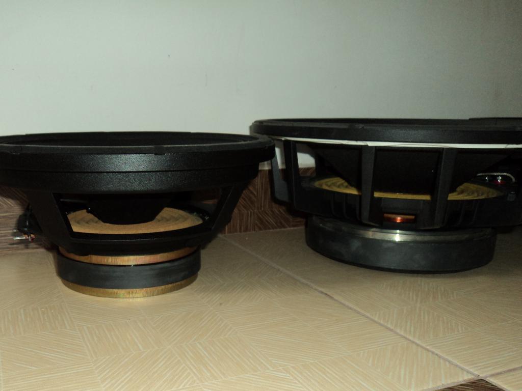

    Добавить магнит на отталкивание. Не надо клеить, зафиксировать и скотчем прикрутить. Потом повторите измерения.
  11. #2910
    Новичок Аватар для garry2
    04.10.2016
    ДНР, Донецк
    7
    Как в теории должны поменяться параметры динамика? Так вот прям сходу чтобы был магнит под рукой - с этим трудно. Правда валялся где-то сгоревший гдн25-4, если с него магнит взять, то пойдет? )
  12. #2911
    03.04.2009
    РФ ЛНР
    2,531
    Надо наиболее близкий по диаметру. На авто 6.5" диаметр магнита 90 мм, на 10гдш, 6гд-13 (6гдв-!) и прочем 84 мм.
    Уменьшится электрическая добротность и полная. Полная, предположу на 0.1, то есть до 0.6. Пересчитаете в проге, чуть-чуть улучшится поведение ЧХ.

    Даже без разборки. Поднести к автодинамику фланцем задним и если отталкивается- зафиксировать.

    В принципе, даже когда задавал вопрос касательно отличия свернутого пополам ЧВР или в как у тебя в виде 6-сегментного свернутого лабиринта, то как бы понимал, что по сути это одно и то же, тот же волновод постоянного сечения, только сложенный иначе. Но все же... схематические отличия непосредственно в районе магнита и корзины динамика, количество поворотов на пути звуковой волны, должны же эти отличия в какой-то мере влиять на конечный результат в плане звучания? я бы и не спрашивал на самом деле, а просто бы запилил два ящика в разных исполнениях под один и тот же расчет хорнреспа и послушал бы, но увы, на подобные эксперименты сейчас нет лишних материалов. Да и заниматься этим всем лучше в отдельной мастерской, а не в квартире.
    В общем, решил сейчас все же на этих автомобильных динамиках сделать пару трехполосных колонок (СЧ динамиками уже разжился), в итоге должна получиться вот такая конструкция, как по этой ссылке https://www.lautsprecherbau.de/Magaz...36,de,90904,35. Кстати, ссылку на эту станицу увидел в одном из постов, читая эту ветку, и прям улыбаться начал, глядя на свой чертеж на бумаге и на чертеж колонок по этой ссылке - общая схема один в один и все размеры очень похожи оказались
    Если все получится, то круть, класс зашибись и вообще! особенно вообще, да. Ну а если нет, то какой-то опыт все же получу и уже буду иметь некоторое представление на будущее, как надо и как не надо. Опыт же приходит только с практикой, читать, чертить и моделировать в программах можно хоть до посинения, но, по сути, что к чему - начинаешь понимать, уже только на практике.
    Ну а непосредственно по твоей методике сворачивания ЧВР, буду уже позже делать корпус для саба. Есть у меня тоже автомобильный сабовый 10" динамик, который сейчас играет в ЗЯ, но судя по его параметрам и звучанию, он способен на большее ))
    Да, и еще хотел сказать огромное спасибо за проделанную тобой работу, так сказать для масс народных, касательно всей этой информации по расчетам, работе с хорнреспом, разбору отдельных примеров и т.д. Работа проделана очень большая, хорошая и нужная.

    В двух словах некоторые аспекты навскидку:
    - порт возле пола добавляет КПД на самом низу, но увеличивает интерференцию между прямым излученияем динамика и излучением порта
    - порт возле динамика дает максимальную собранность баса, мидбаса и нижней середины. Требует особо бережного отношения к внутреннему оформлению
    - порт вверх/назад/вбок и т.д. имеет смысл только при особых обстоятельствах, таких как жестко критичные размеры/место установки либо учет позиции по высоте
    - динамик корзиной, магнитом и диффузором частично перекрывает канал, чем изменяет настройку и снижает расчетное КПД. Необходимо учитывать и компенсировать этот момент. Не все схемы сворачивания позволяют сделать это одинаково легко. Некоторые не позволяют вообще.
    - оклейка всех стенок корпуса изнутри обязательна. Даже для сабвуферов. Толщина материала - порядка 5 мм. Сечение канала должно быть увеличено на эту толщину относительно расчетной площади. Ковролин и карпет не подходят! Самое лучшее по цене/эффективность - ватин. Продается у швейников, это утеплитель для спецодежды.
    - заполнение корпуса применять только в крайних случаях. Только зонально и осознанно. Не путать с оклейкой.
    - не забывайте о том что динамик и порт - это два точечных источника условно сферической НЧ волны, а ваша комната - это комплект пересекающихся четвертьволновых резонаторов, точно таких-же как и внутри вашей АС, но образуемых стенами, полом и потолком. Соответственно рассмотрение любого НЧ кабинета в отрыве от этой системы резонаторов не имеет никакого смысла. Это ровно так-же важно, как и сам расчет колонки. Читайте физику и математику этих процессов и пользуйтесь ей всегда. Ничего сложного там нет. В противном случае вы обрекаете себя в лучшем случае на бесконечно долгое тыканье лбом о препятствия как слепой котенок, в худшем - на провал самой лучшей идеи и полное разочарование в своих силах. Без расположения динамика и порта в правильных точках помещения никакой речи о правильном звуке и дальнейших попытках его получения быть не может. Это касается любого АО. Не только лабиринта. На любых динамиках. Совершенно любой стоимости. Хоть за 1$, хоть за 1 000 000$. Влияние этих процессов на них совершенно одинаково.

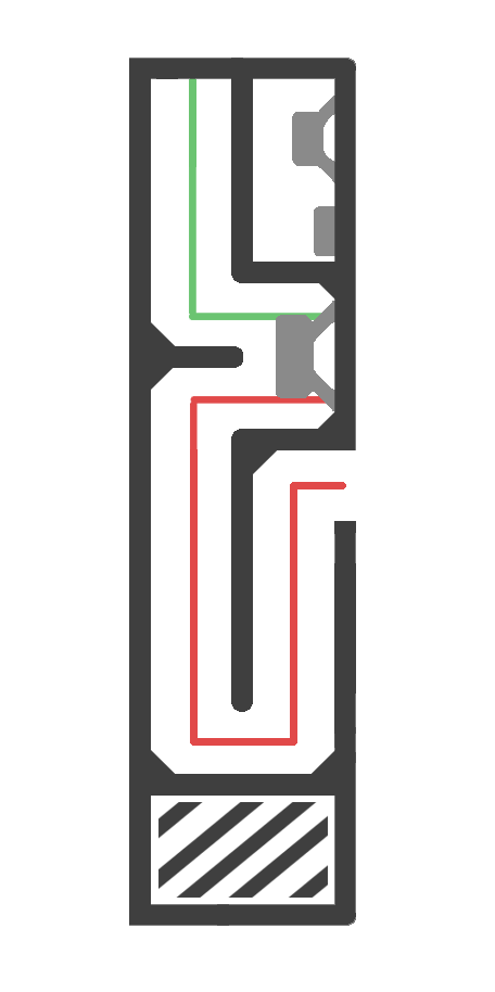

    Да, это всё я уже освоил читая разные материалы, по немного отовсюду (хотя с вегалаба все же бОльшая часть информации).
    Но конкретно вот это стало новым поводом для размышления:
    Получается, если использовать ЧВР для НЧ канала в составе 3-полосной АС, то тогда это прям самый оптимальный вариант, особенно если резать НЧ-СЧ в районе 500-800 Гц.
    Теперь вот сижу и думаю, как же это его так переэтак закрутить, чтобы порт под динамиком оказался
    Хотя, что-то мне подсказывает, что уже все придумано давно и я буду изобретать велосипед
    з.ы.
    и все равно не отпускает мысль, что эти динамики не заиграют нормально в ЧВР, т.к. не очень подходят, но так хочется сделать именно в этом оформлении, аж руки чешутся.
    з.з.ы.
    со мной можно и на "ты", я не обижусь, чесслово ))
    ---------- Сообщение добавлено 05:59 ---------- Предыдущее сообщение было 03:38 ----------
    т.е., что бы порт был рядом с НЧ динамиком, но при этом сохранить примерно такие же габариты напольников (ориентировочно 115х22см) и расположение динамиков, как тут:
    надо извратиться как-то вот так? ))

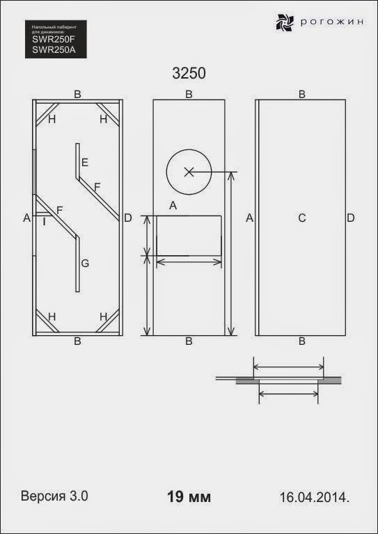

    Или надо просто еще поискать и вот же оно:

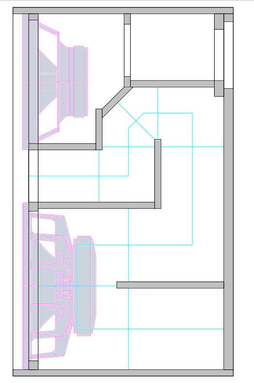

    diman_dda, а что если попробовать свернуть наискосок чтобы вытянуть 1/3 ???
Название:	2 полоска 02.gif
    и чисто в порядке размышления - насколько уместно в такую штуку воткнуть 2 по 12" - напрмимер вместо 100гдщ47 вставить 100гдш33 ??

    lazycat, не люблю косые делать. На станок ещё не накопил, а лобзик слишком косо косые делает. И пустых образований стараюсь избегать, используя внутреннее пространство по максимуму. Только один угол скошу, чтобы ЗЯ для ШП был меньше похож на ЧВР.
    Одноклассник МАГа M1261 - 600ГДН312(310), вот он пойдёт. Вставлять 100.33 туда не стоит.

    diman_dda, вариант с остальными косыми стенками был для того чтобы сделать короче ~2/3 путь и длиннее ~1/3 путь чтобы они реально приблизились к этим значениям...
    а то есть ощущение, что рубить будет не ту гармонику
