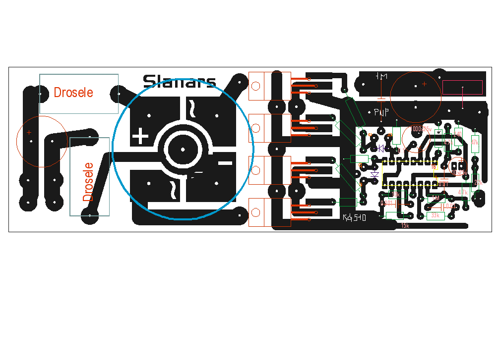

    Ku777, если опустить нюанс, что TL-ку можно выдернуть из АТ-шного БП с помойки, то для новичка обуздать ПН на SG как раз легче. Если она сама спокойно может управлять до 5-6 пар ключей(в зависимости от их типа), то для TL-ки работа с 4-мя парами уже не ограничится простой "защёлкой". Нужно городить пушпульный коммутатор, который тоже далеко не один и тот же для всех ключей.
    Цена 4-х транзисторов, их обвязки, задница с нормальной разводкой платы. Ну и какие же преимущества с TL-кой?
    Я не спорю и не настаиваю на своей точке зрения. Мне просто непонятно - зачем за неё(494) так цепляться, если есть намного более удобоваримый вариант с SG?
    Микруха работает не 1-й год, и кроме положительного от её применения, ничего нет.

    Я писал выше что был опыт применения Sg. Она управляла 2мя парами IRF3205. Из за длинной земляной дорожки на большой мощьности выбивало ключи, видимо сказалась индуктивность этой дорожки. Пришлось ставить доп драйвера возле затворов ключей. Тогда и потерялся весь смысл её применения. Ещё были случаи когда вставляли её кверх тормашками в панельку, после этого она уже не работала. Tl переносила эти переворачивания спокойно. Я не говорю что sg плохая , просто мне почему то TL приглянулась больше. ИМХО

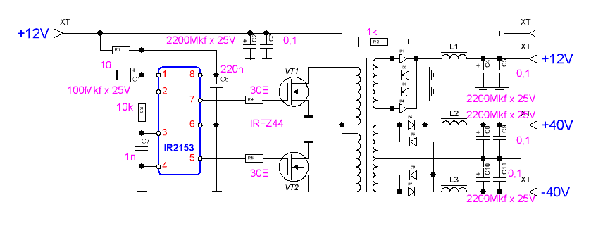

    Ребята! А кто подскажет, почему после впайки по второму фету в плечо они все четыре начинают греться, причём неравномерно?

    А как они подключаются к ШИМ?
    Возмоможно из-за суммирования ёмкости затворов и недостаточном времени её рассасывания искажается форма управляющих импульсов, из-за чего уменьшается дет-тайм, и транзисторы близки к режиму сквозного тока.
    Кстати, неравномерный разогрев транзисторов свидетельствует о либо о том, что форма управляющих импульсов неодинакова по плечам, либо о том, что транзисторы имеют сильное различие в параметрах.

    НЕ- не. Феты одинаковы- я менял их местами- ехвект один и тот же. Сразу не пояснил- по одному в плече на нагрузку 40+40вт даже без радиатора трудятся без особого нагрева и равномерно. Я единственное- не впаял д+R+С по первичке. Может в этом всё и дело? Кстати транс начинает верещать при4- х транзах

    когда вы впаиваете по второму фету суммарная ёмкость (уже двух запараллеленных фетов) увеличивается вдвое. Какой контроллер кстати?

    Контроллер 494 и подобие драйверов на 646 транзюках(p-n-p). Так получается, что выходные полевики мешают друг другу? А как же налаживают схемы, где по 5 штук в плече?

    затворные резисторы я надеюсь у каждого полевика свои?

    Так точно- на затворах у каждого по16 ом. Правда базы 646-ых напрямую в ШИМ. Да чё так говорить- посмотрите.

    Можно попробовать увеличить затворные резы. обычно драйвера делают на паре npn-pnp. Форму сигналов на затворах посмотрите.

    Кстати очень хорошо работает. Если не нужна обратная связи и дополнительные заморочки уставшего мозга то эта схема на IR2153 то что надо. Только будет стоить как 3-4 TL494. Зато обвяз минимальный, работает устойчиво, дополнительные драйверы до 300Вт не нужны!
