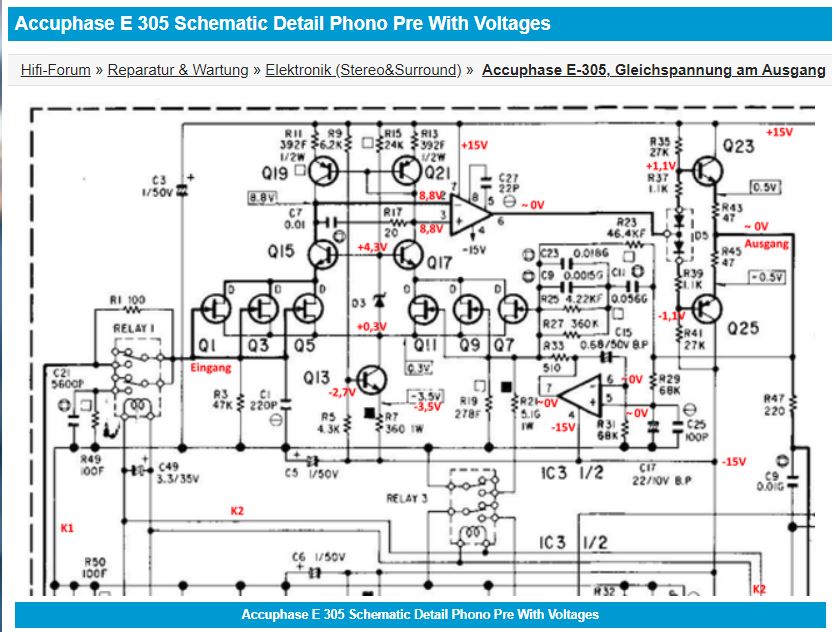

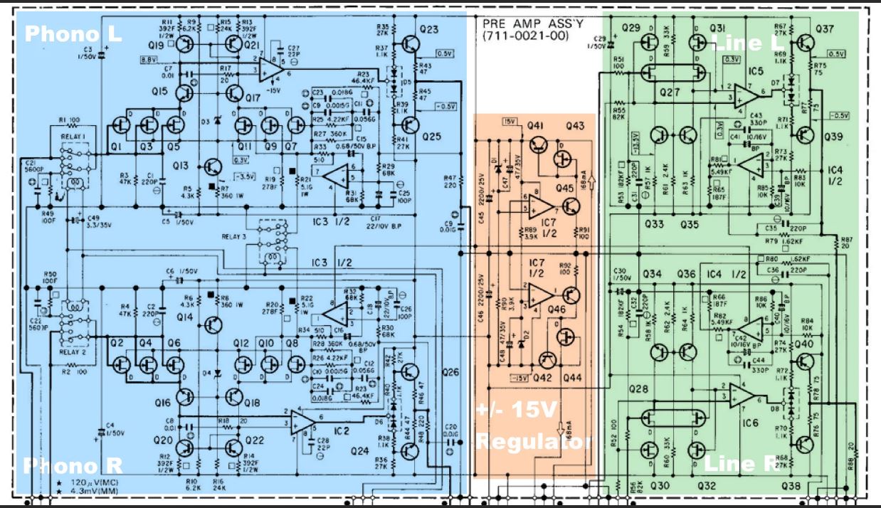

    Сообщение от Павлунчик- слышно работу изумительного полевика (вот бы заполучить такие).
    Давно ходят мысли, вот в Акупфейсах в их топовых фонокорректорах на входе стоят спараллеленые полевики.
Название:	Accuphase E 305 Schematic Detail Pre Amp-1.JPG
Название:	Accuphase E 305 Schematic Detail Pre Amp.JPG
    Интересно, что то подобное можно реализовать в микрофоне?
    А кто вам мешает поставить в FIN запараллеленные полевики? Я ставил вот так:

    Я ставил вот так:
    А снизу можно добавить стабилизатор тока и... .
    FIN штука "резиновая" но всему есть предел
    Только о 170ых постарайтесь поменьше в этой теме
