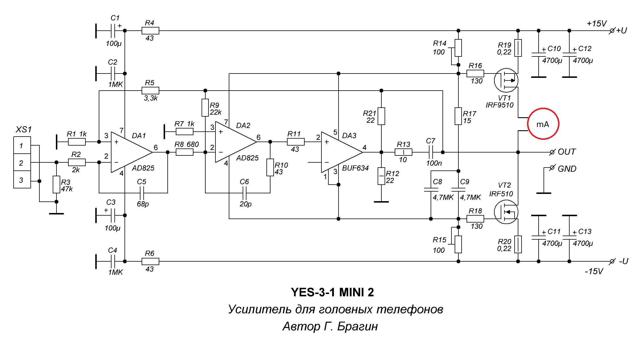

    Подскажите, как измерить ток покоя в YES-3.2 mini? Включить мультиметр как на рисунке проблематично , т.к. до дорожек не добраться чтобы резать а потом запаивать? Или вместо мультиметра запаять резистор на 0,22 и на нем уже измерить падение напряжения?
    Миниатюры
    Так и делают. Благо закон ома никто не отменил на веге пока

    По умолчанию Re: YES - 3
    а вольтметр на R19,R20? .... опередили, пока печатал
    То есть можно и на R19, R20 мерять? Они вроде как перед транзисторами стоят? Везде просто пишут, что измерять нужно на резисторах включенных между выходными транзисторами и нагрузкой (динамиком).
    Если на выходе — 0 (или он отключен), то как там может быть другой ток?
    При чем тут 0 и выход вообще? Речь идет о выставлении тока покоя усилителя

    Так кто-нибудь даст внятный ответ - можно ли мерять ток покоя по падению напряжения на R19 и R20?
    нужно!

    В 3.2 Lat надо ставить резисторы в питание, чтоб померить ток.
    В этом варианте уся данные резисторы не нужны, а для замера тока покоя я их припаиваю к проводам питания + и - при настройке платы усилителя.

    Я мерил ток на дросселях.
    У Вас, вроде, можно это сделать на R, которые из CRC.
    На финишной настройке уся в корпусе так и делаю
    Можно тогда уточнить? То есть при этом меряется ток покоя не каждого транзистора в плечах, а обоих (VT3 и VT6 - я говорю о схеме латералов)? Таким образом, например, при токе покоя 1А - ток покоя для каждого транзистора грубо будет по 500мА, так?
    Да

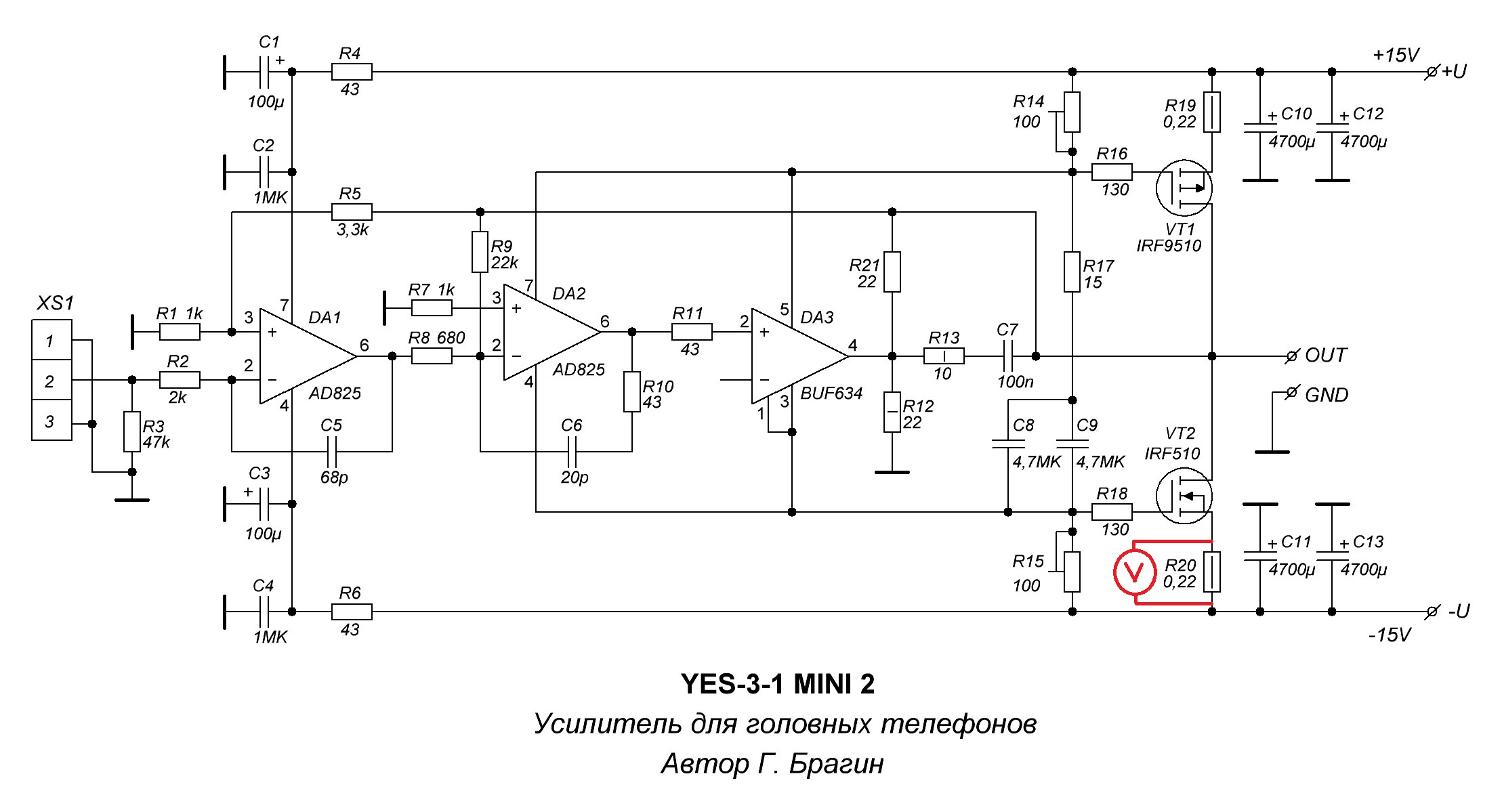

    Попробовал измерить падение напряжения на резисторах R19 и R20 в схеме YES-3.2 mini, мультиметр показывает 0 на обеих плечах. Вход при этом закорочен, выход не подключен. Пробовал на выход вешать нагрузку 4 и 300 ом, ничего не изменилось. Мультиметр в режиме DC 200m. Мерил как на картинке. Что я делаю не так?
