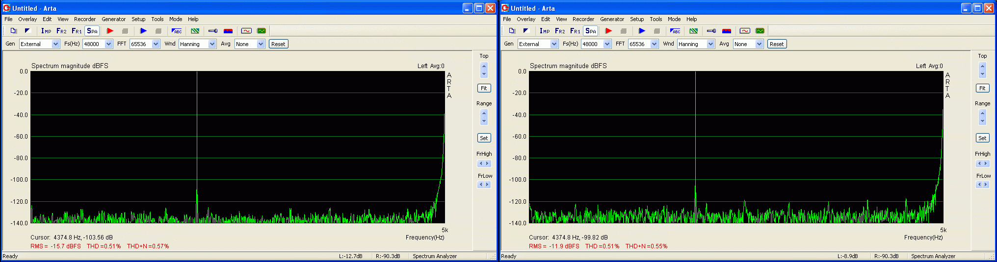

    Цитата Сообщение от olvicgor Посмотреть сообщение
    Хотя рационального объяснения тут ИМХО нет, т.к. обсуждение просто давно перешло в иррациональную область искусства ради искусства
    Olvicgor, спасибо за проделанный труд!
    Теперь даны экспериментальные ответы практически на все вопросы. Стало ясно, что если нужна надежная легко воспроизводимая схема с THD в пределах 0,07% при 115 дБ, то для этого можно использовать как простой ИП, так и более совершенный - с обратными связями по истоку и стоку. И эти параметры будут получаться практически "в слепую", т.е. без настройки схемы.
    Но если мы ставим задачу еще в несколько раз улучшить THD, то наталкиваемся на необходимость очень тонкой настройки, по какой бы схеме ни был построен предусилитель.
    И при этом, во-первых, нет гарантии, что при различных изменениях условий или просто со временем, эти настройки не "уплывут".
    А во-вторых, чтобы осуществить тонкую настройку нужен измерительный тракт с параметрами не хуже, чем те, которые мы хотим получить в результате настройки. А этого как раз-то ни у кого нет (а у кого есть - зачем тогда ему эти исследования кроме "искусства ради"?).
    От этого становится даже грустно... Так не хочется осознавать, что в данном направлении уже нет надежды на новый революционный "прорыв" дешевыми средствами ...
    Тем не менее, я хочу несколько уточнить результаты последних экспериментов. Мне не очень понятно, как контролировался уровень SPL на входе микрофона? Из рисунка 2, например, следует, что уровень электрического сигнала с микрофона при его питании в 10В на 7,5 дБ меньше, чем при 7В. Трудно поверить, что увеличение питания на 3В и одновременное увеличение Ку с 2,3 до 2,6 более чем вдвое понизило чувствительность микрофона, ведь эти два изменения должны компенсировать друг друга (уменьшение Сзс увеличением Ку). Или это все-таки следствие несколько разного расположения микрофона относительно колонок (и, соответственно, другого SPL), поскольку его надо было снимать, чтобы поменять Ку, и снова устанавливать?

    Цитата Сообщение от Bobby_ii Посмотреть сообщение
    Вроде как "боролись" за 0,01% Кг.
    К2 можно "разогнуть" на неправильном ИП (ежели это необходимо).
    Мне все время трудно понять, что ты хочешь сказать. Вот эта пара фраз что значит? Как получить Кг 0,01% не разгибая К2?
    Ранее К3 указывалось как 0,01%.
    Для ИП? Это при каких давлениях?
    Тут 0,0002% при 115дБ и 0,0013% при 122дБ
    Ты, как всегда невнимателен. при 122 не 0,0013%, а 0,0019%.
    У ИП (К2/К3):
    115дб: 0,082 / 0,001
    120дБ: 0,142 / 0,001
    125дБ: 0,24 / 0,002
    Да, только не надо путать 0,001 и <0,001, как у меня на самом деле было написано. Просто раньше ввиду малости величин я не указывал точных значений К3, если они меньше 0,001%, ввиду бессмысленности. При последних измерениях указал точные величины по твоей просьбе. Но смысла от этого не прибавилось, т.к. они ничтожны.
    С первой половиной согласен. Причем, как я уже писал, если снизить в ИП Uси до 3-3,5В можно снизить К2 до 0,05%. Со второй половиной фразы не согласен. При всем изяществе схемы с ОС толку от нее не просто 0, а минус единица, т.к. если остановиться на Ку=1 (компенсация Сзс), то она увеличивает искажения в сравнении с ИП, а если делать Ку больше единицы в надежде нащупать точку компенсации, то это уже прецизионная настройка схемы с ПОС с сомнительным положительным результатом. ИМХО при всем изяществе схема с ОС АБСОЛЮТНО БЕСПОЛЕЗНА в данной задаче. Как-то этот факт очень трудно доходит до сознания уважаемых участников форума, хотя, конечно, по себе прекрасно знаю, как трудно отказаться от изящного схемного решения даже при его полной бесполезности - мозг все равно подсознательно ищет хоть какие-то оправдания его применения
    Именно так.
    А вот тут нет. Никакой супертракт не нужен. При настройке по методу Марлена не нужно ничего, кроме двух самых заурядных усилителей и двух пищалок.
    Вначале по шумомеру устанавливался уровень 115 дБ в месте расположения микрофона, туда устанавливался микрофон и дальше при необходимости децибельником изменялся уровень выхода усилителя. Положение микрофона после этого не изменялось, если не считать, что в какой-то момент я чуть-чуть зацепил ногой треногу и микрофон немного повернулся, вследствие чего немного изменилось соотношение между уровнями двух тестовых сигналов. Но перемерять все заново сил уже не было
    По остальным Вашим вопросам сразу скажу, следующее: в процессе измерений я неоднократно изменял чувствительность входа звуковой карты, чтобы не утопить в шумах третью гармонику. Поэтому нет смысла сравнивать абсолютные уровни на картинках они не несут полезной информации, т.к. сделаны при разных чувствительностях входа ЗК. Конечно информативность по реальным Ку схемы по сигналу в результате утрачена. В принципе у меня есть записи на сколько я сбрасывал/вздергивал чутье ЗК. Никаких парадоксов я не заметил. При введении ПОС, например, Ку по сигналу, как положено, увеличивалось по сравнению с Ку , задаваемого делителем ОУ.

    Еще кое-какие результаты или, почему я не вижу смысла исследовать дальше схему Bobby_ii.
    Поскольку работа капсюля при Uси=10В встроенного транзистора интересна только в исследовательских целях и не может быть рекомендована, как решение для повторения, т.к. в этом режиме превышается предельно допустимое напряжение, указанное для капсюля в дейташите, поэтому более подробно исследовался режим при Uси=7В.
    Замечание. В таблице искажений в посте 2888 на самом деле два измерения были выполнены не при 7В, а при 5В. Поправлю позже.
    Цель исследования:
    - показать, что при этом напряжении Uси компенсация Сзс не дает положительного эффекта
    - показать, что при Ку=2 не происходит минимизации К3 в сравнении со схемой без ОС в сток
    - определить ширину зоны компенсации К2
    При этих измерениях я сохранял усиление измерительного тракта постоянным, поэтому сравнивать абсолютные значения напряжений в разных схемах можно.
    Значит, так SPL=125дБ (эфф), Uси=7В
    Ку=1, левый график без ОС в сток, правый с ОС (включена компенсация Сзс)
    то же самое, но с курсорами на второй гармонике. Желающие могут сами прикинуть цифры
    Из них также можно понять сколько усиления добавляется при компенсации Сзс.
    Измерения при Ку=2. Режим за который так ратует Bobby_ii
    Специально для него сравнение уровней К3, из которых следует бессмысленность его затеи с минимизацией этой гармоники схемой с Ку=2
    Ку=2, левый график при отсутствии емкости ОС в сток, правый - при ее наличии.
    Если посчитать, то видно, что эффект нулевой.
    Из этих графиков также видно, сколько усиления добавляет ОС в сток, которая по сигналу является ПОС. Эта ПОС увеличивает амплитуду сигнала на затворе полевика, что увеличивает К3 из-за приближения к пороговому напряжению защитных диодов. Это съедает выгоду от возможной компенсации К3. При дальнейшем снижении Uси ПОС еще больше растет и ситуация с К3 становится еще хуже.
    Вывод:
    Компенсация Сзс - полностью бессмысленна, схема с Ку=2 полностью бессмысленна при допустимых напряжениях работы капсюля.
    Смысл заведения ОС в сток остается только при настройке компенсации по К2. Об этом позже.
    Пока все.
    Последний раз редактировалось olvicgor; 15.05.2014 в 16:56.
    А что означает отсутствие емкости ОС в сток? Отключается только емкость, или одновременно закорачивается резистор в стоке? Если его не закоротить, то ОС останется за счет небольшого усиления, и станет отрицательной, как в ОИ. Симулятор показывает, что если резистор не закоротить, искажения будут больше.
    Вывод:
    Компенсация Сзи - полностью бессмысленна, схема с Ку=2 полностью бессмысленна при допустимых напряжениях работы капсюля.
    Написано Сзи... Это опечатка?
    Всё-таки очень трудно смириться с мыслью, что ОС в сток и исток не улучшают работу исходной схемы ИП. Ведь симулирование показывает, что если этих ОС нет или оставлена одна из них, то эффект улучшения незначительный. А вот если заведены сразу обе ОС, то искажения полностью обнуляются! И это очень понятно: в этом случае полевик работает в совершенно неизменном режиме, только повторяя входное напряжение. Значит он не вносит искажений. И следовательно, остаются в чистом виде искажения мембраны (всех видов). Если от этого нет выигрыша - значит простой истоковый повторитель создает искажения противоположного знака (иначе в сумме было бы увеличение искажений), причем с перекомпенсацией, раз они по величине примерно такие же (видимо, только другого знака).
    В твоих экспериментах с ИП вроде были результаты при определенных режимах, когда ИП давал очень низкие искажения. Значит есть оптимум. Я прошу попробовать схему из поста #2870 , там как раз фактически используется регулировка, позволяющая плавно переводить схему из режима идеальной компенсации по стоку и истоку в режим истокового повторителя (при нижнем положении движка потенциометра). Может она позволит выйти на тот самый оптимум.
    Мне сейчас идти на работу. Вечером только выйду на связь.

  19. #2898
    11.03.2008
    524
    По умолчанию Re: Выбираем измерительный микрофон...
    А что за схема?
    Как раз над твоим постом нарисована, только R4 переменный, а второго каскада на полевике нет. Выход берется с ОУ.
    olvicgor, если я правильно понял, то с ней можно получить меньшие искажения чем с ОИ?
    Да при больших напряжениях сток исток. Но я бы пока не советовал брать эту схему. Зона компенсации довольно узкая и сильно зависит от напряжения на транзисторе. Причем если чуть промахнуться с настройкой или если напряжение питания просядет, то искажения очень быстро нарастают.
    Естественно только емкость, иначе как сохранить постоянным Ucи.
    Да, но ее глубина нитожна, т.к. в истоке стоит резистор втрое большей величины.
    Да
    Про оптимум ИП я много раз писал. Он достигается при Ucи около 3В. При Ucи=10В К2 почти удваиваются.
    Перекинуть емкость с выхода ОУ на питание/землю. (это не нужно - просто хочется "хвастануть")
    Это за счет того, что S уменьшается, а ее относительное изменение увеличивается. Но при 3В особо не размахнешься с сигналом. Чтобы аналогичный эффект был при нормальных Uси (10В например), надо сильно уменьшить резистор в истоке.
    Можно по ВАХ примерно прикинуть, на сколько S изменяется при 3В и исходя из этого прикинуть величину нагрузки для 10В.
    ---------- Сообщение добавлено 23:30 ---------- Предыдущее сообщение было 23:18 ----------
    Теперь надо проверить универсальную компенсацию, способную подавить любую квадратичную нелинейность независимо от происхождения (лишь бы её знак был нужным). В симуляции она неплохо работает..... тогда уже можно со спокойной совестью заниматься отдельным узлом компенсации.
    Схемы имеют один принцип и одинаковые возможности. Не вижу смысла мучить обе.
    Я пока вижу лишь один плюс твоей схемы - не надо ВЫБИРАТЬ транзистор . Он уже есть в капсюле.
    Минусы писал.
    Посмотри (промоделируй) пожалуйста, при каком сопротивлении в истоке неправильного ИП будет компенсация и будет ли она в широком диапазоне СПЛ?
    Я уже точно уверен, что, к сожалению, компенсация одной квадратичной нелинейности с помощью другой квадратичной нелинейности неизбежно порождает третью гармонику.
    Это при наличии охватывающей "распрямитель" ОООС. Если напрямую (без петлей ООС), то не должно.
    ---------- Сообщение добавлено 23:32 ---------- Предыдущее сообщение было 23:30 ----------
    И действительно, появление/увеличение К3, К4, ... - это-ж можно промоделировать!!!
