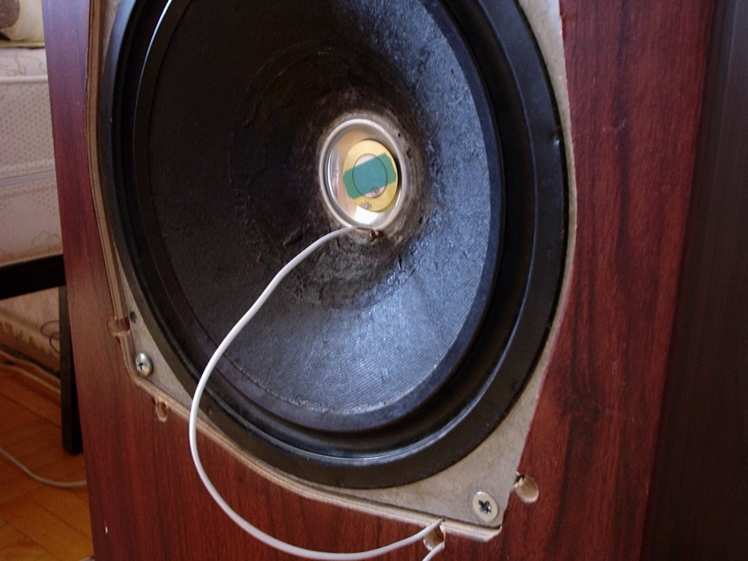

    чем пьезодиск не страивает ? вот же у Наиля и других уже эмос прекрасно работает.
    А все эти датчики АДХЛ даже по цене дорого стоят.

    и как по поводу оптики? С АДХЛ есть несколько моделей. И они не пригодны. Для того, чтоб с ними получить приемлимый результат надо подобрать датчик точно по ускорению диффузора. Тоесть, если диффузор ускоряется на 5G то надо брать датчик максимум на 7, для того чтоб не шумел. Я взял на 50G, почему-то он у меня не развивал напряжение больше 30 мВ, а у него 26 мВ/G, а шумы где-то 3мВ и вроде как присутствует порог где вообще отрубается чувствительность, а полный размах выходного напряжения должен быть 2,5 В. Вчера поиски датчиков ( у себя на Украине) ничего не дали, 10G нету. Хотя с АДХЛ должно быть относительно ничего, проблем с фоном нету.
    Вчера провёл эксперименты по поводу пьезодатчика. Угробил 6 штук. Работает нормально. Самый лучший получился из диаметра 2 см плюс я ему ножницами обрезал немного круг латунный по керамику самую и установка не по центру динамика, а сбоку, на катушке. Для победы фона думаю прямо возле датчика влепить полевой транзистор.
    Наиль, как Вы к такому относитесь. А вообще пробовали датчик от S-70

    duty,
    не понимаю это как ? можно фото ?

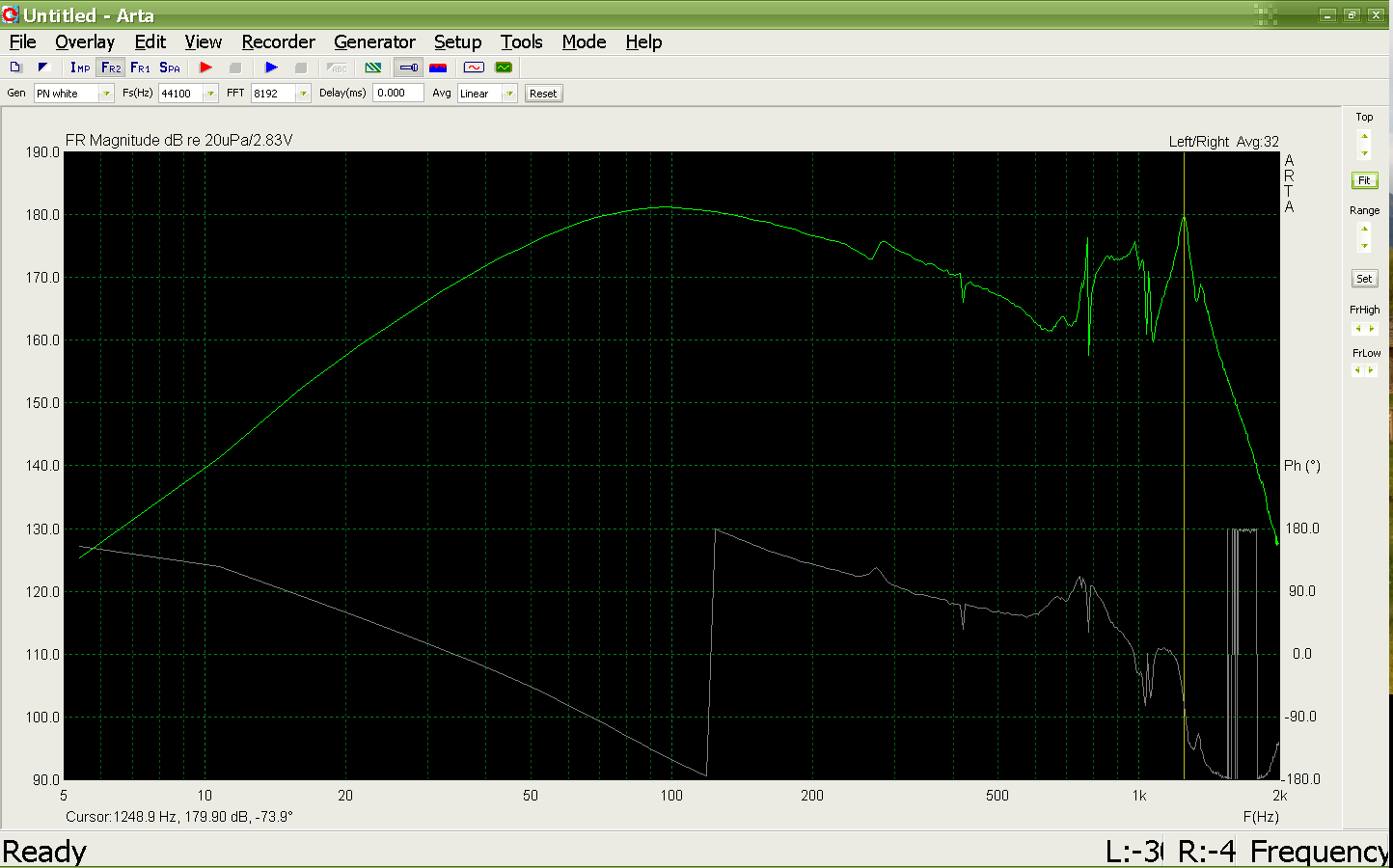

    Вот измерил на выходе ЭМОС , перед усилителем.
    ЭМОС включен , но без кроссовера.
    Всё голову ломал почему такая АЧХ , потом дошло
    Понимаю что не там подключился для измерений , но хотябы это для начала.

    Не выпрямляется АЧХ и всё тут
    вот такая на картинке , буд-то эмоса и нет совсем (одна АЧХ с кроссовером , другая без).
    Датчик сделал как надо на пивном донышке + изоленты немного наклеил, резонанс 1250 гц это же неплохо .
    Плату тоже собрал проверенную Наиль которую разработал.
    ну почему не работает...
    Что делать ?
    Может это усилитель ИНУН не даёт АЧХ эмосу выпрямить ?

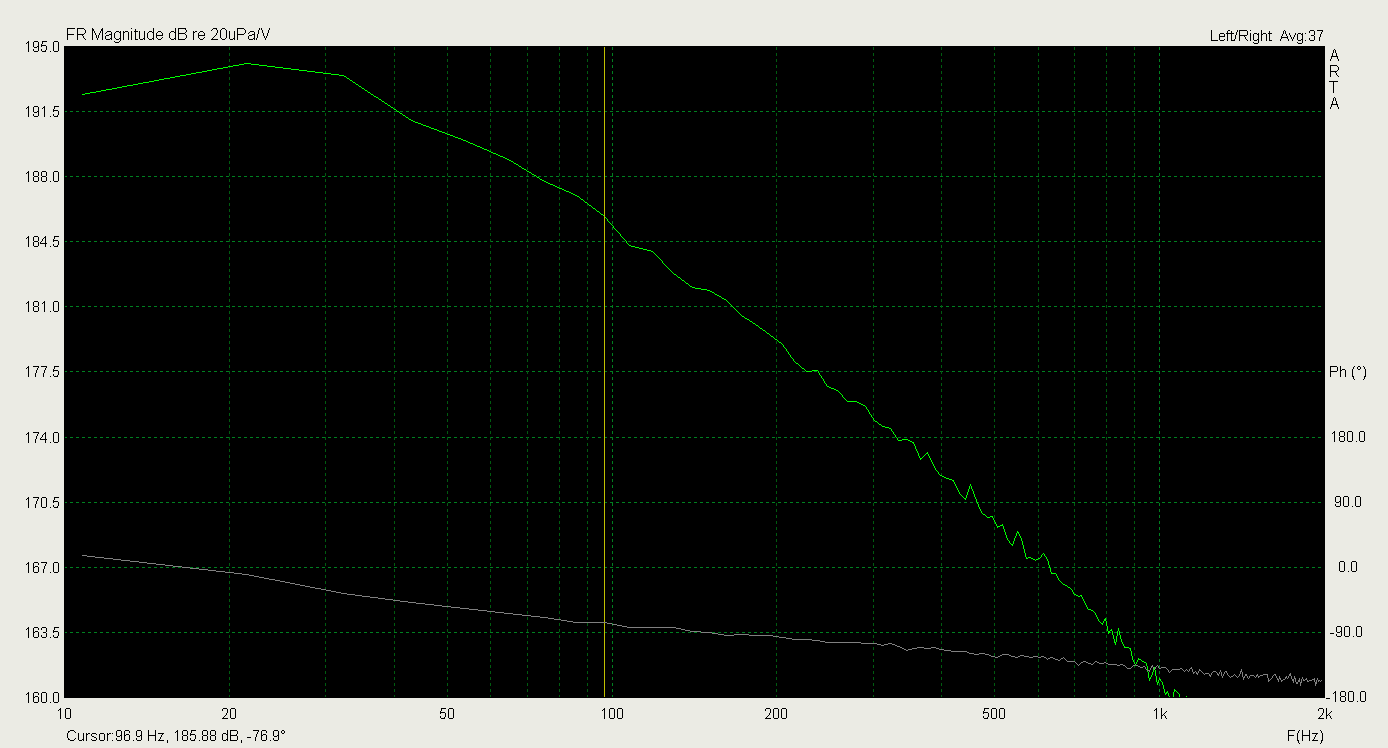

    Вот измерения , регулятор эмос на половину .
    Усилок обычный ИНУН.
    Проверял с тремя усилками !
    Что делать ?

    АЧХ на выходе ЭМОС поднимает же частоты , почему динамик их не замечает ?
Название:	rindig emos2.PNG
    Последний раз редактировалось RINDIG; 27.05.2010 в 12:37.
    Что значит не замечает? Ты же меряешь на выходе ПУ датчика, т.е сигнал, пропорциональный ускорению диффузора, а значит и звуковому давлению. А вот если померять то, что при этом подается на динамик с выхода УНЧ - вот тут и увидишь, что "поднимает", а что "опускает" ЭМОС для того, чтобы звуковое давление (выходная величина) соответствовала входной величине (входной сигнал).
    Это так должно быть, если нет каких-то явных ошибок в монтаже

  16. #2895
    Частый гость Аватар для dvm
    30.08.2006
    Калужская обл., г.Обнинск
    355
    По звуку на слух что эмос заработал , совсем не чувствуется .
    Не работает он у меня.
