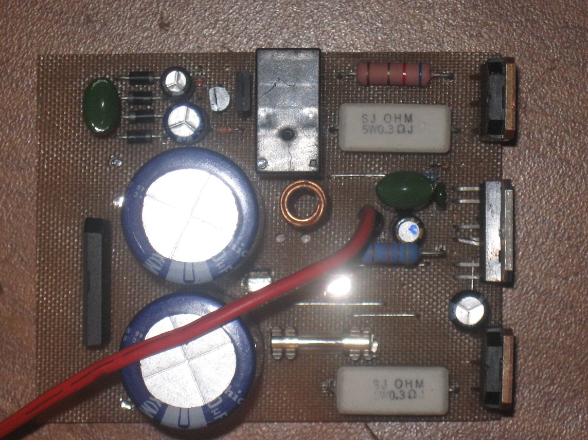

    По умолчанию Re: УНЧ на TDA7294/93
    TDA7293, ksc5200, ksa1943. Uпит +/-40вольт чистых 120 ватт
    tda7293-2sc5200-2sa1943 150w Subwoofer.rar
    Плата универсальная Под 93 и 94.. Просто переставить перемычку от конденсатора на 12(93) или 14(94) ножку.. Для tda7293 вывод для клип-детектора(печатка детектора в одном файле с усилителем) Для tda 7294 питание до +/-38вольт
    В Lay. файле все номиналы при наведении высвечиваются...
    Также в схему включена система задержки включения АС

    (для примера взял свой усилитель)
    Огромное спасибо за помощь!!!...
