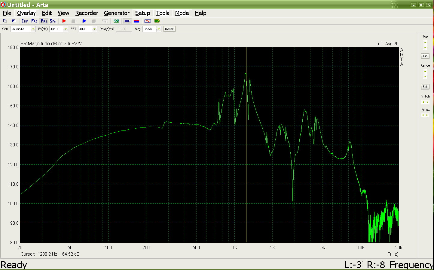

    как и говорили не смог датчик работать под колпачком 15" Беймы, пик более 20 Дб на 900 Гц. Возбуждается практически сразу.

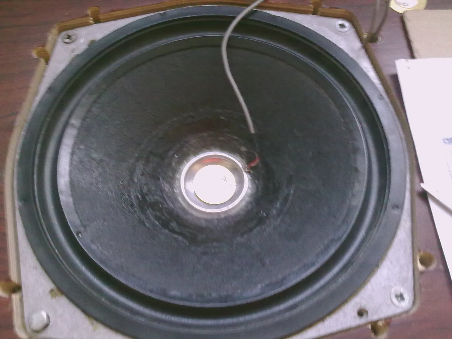

    У меня динамик 10 дюймов , а у вас похоже 8 дюймовый ?
    у меня донышко от пива проваливается вплотную прямо к катушке. А на фото в статье оно несколько выше катушки .
    Удобно клеить вплотную к катушке , но при максимальном ходе задевает. Не знаю может на первое время так и приклею.
    Испытаю систему что получилось , а дальше думать буду.
    боюсь динамик не выдерджит постоянно приклейки\отмочки донышка ...
    Он у меня хороший и не хочу его портить.

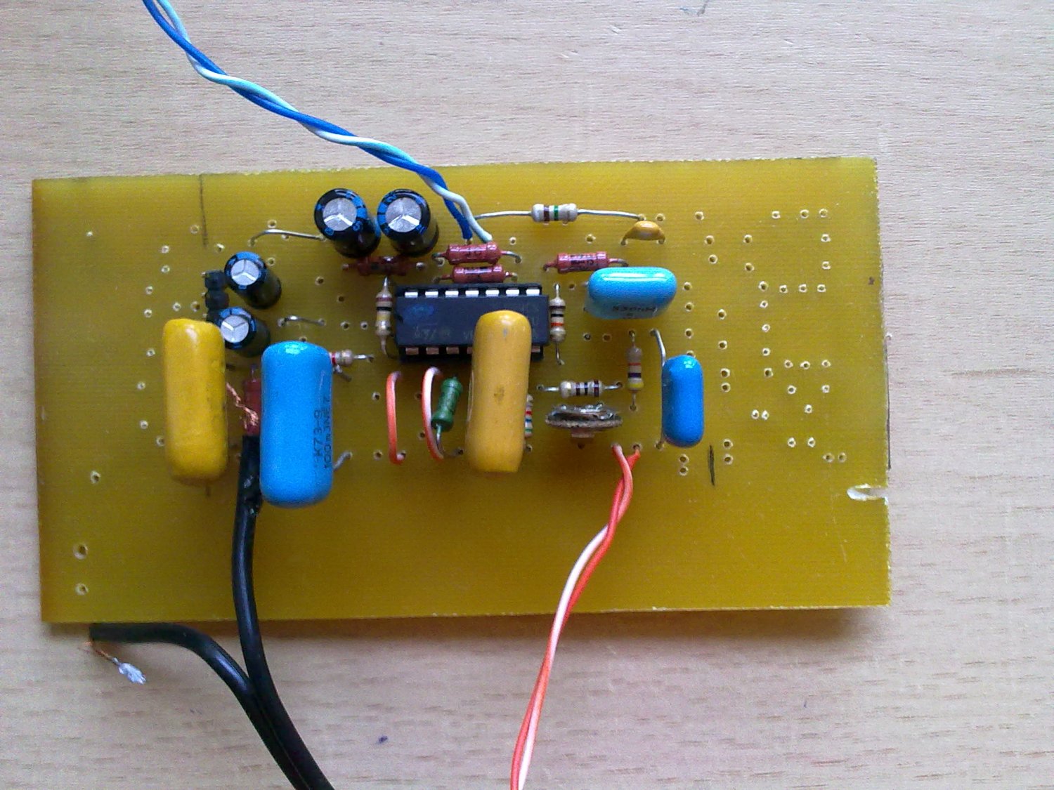

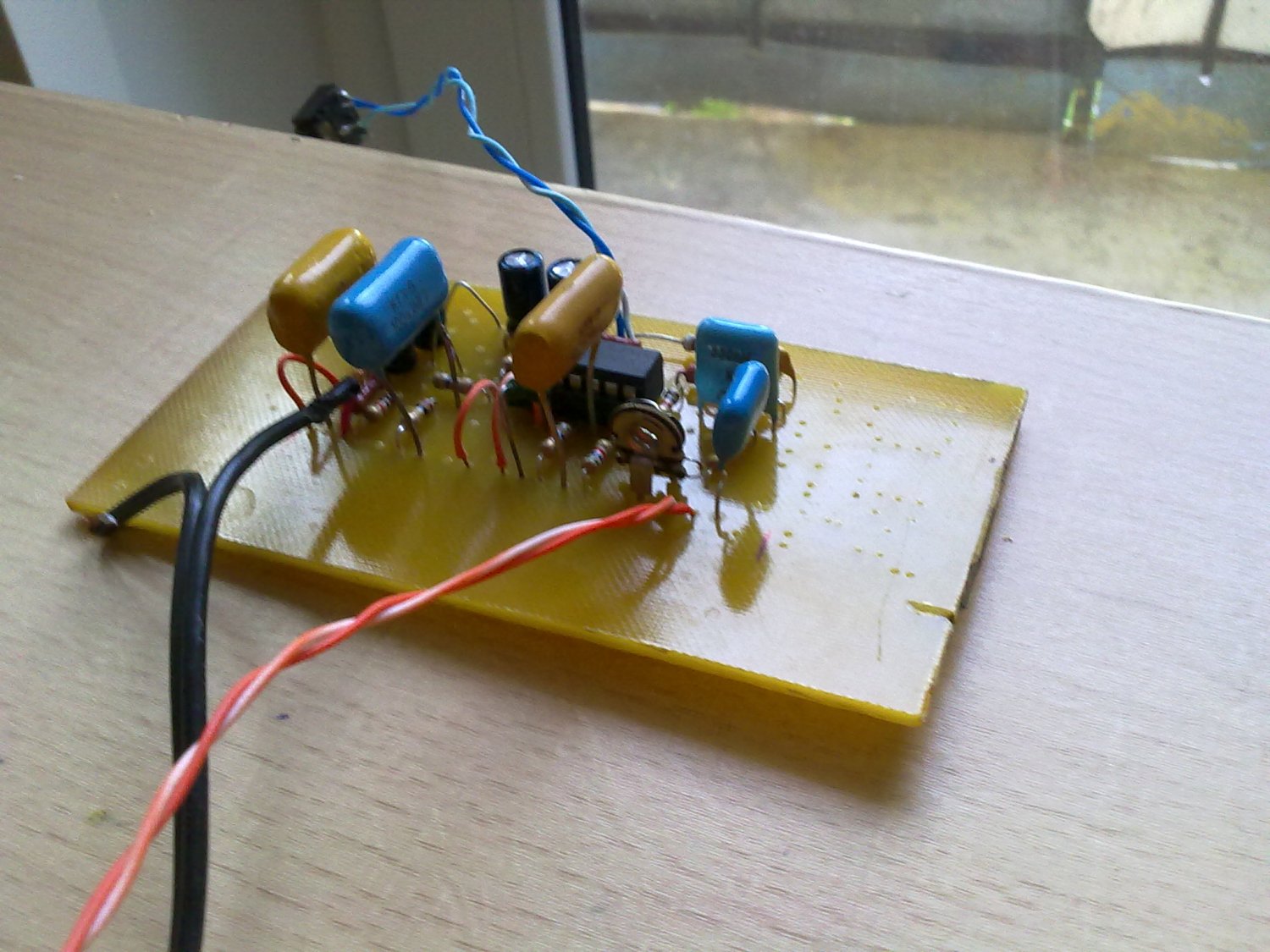

    почему когда добавляю громкости без музыки , у меня свистит в НЧ колонке ?
    Точно также когда с микрофоном например подойдёшь к колонке тогда свистит.
    Так должно быть ?
    И ещё небольшое низкочастотное гудение идёт с платы ЭМОС , а не полная тишина
    В начале плата ещё красивее была , акуратнее ( пока не поставил эти дурацкие кондёры здоровые на 0.1 мкф ) В планах всё таки заменить их на акуратные по размеру 0.18 мкф.
    Крышку датчика пока не приклеиваю . Надеюсь это на резонанс не повлияет.

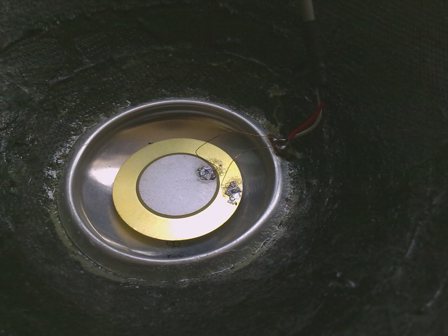

    Пьезодиск 30 мм без изоленты ( с ней не пробовал ), столбик под ним высотой 5 мм.

    RINDIG,
    Ты постепенно приближаешься к конструкции, которую подробнейшим образом уже описал NOTA BENE . Это, если сравнить с твоими первыми, приклеенными прямо к диффузору живопырками, уже заметный прогресс .
    Но......
    Я, конечно, не проводил измерения на недоделанных датчиках (просто не видел в этом смысла) и могу только высказывать предположеня.
    1. Диаметр датчика большой и это частоту резонанса сдвигает вниз. Но зато для чувствительности - хорошо. Можно попробовать аккуратно, чтобы не треснула керамика, обрезать по периметру латунную подложку, т.е. уменьшить внешний диаметр пьезодиска.
    2. Проводочки от пьезодиска длинноваты и сами могут резонировать (как струны). Капли припоя надо постараться поменьше сделать.
    3. ИМХО, открытая конструкция пьезодиска работает как микрофон. Думаю, что после приклейки донышка-крышки микрофонного эффекта не будет. Опять же отсутствует демпфирование (изолента).
    4. Не закрепленный провод к диффузору тоже не есть хорошо. Во всяком случае даже измерения проводить можно только на малых амплитудах диффузора.
    P.S. А что мешает повторить подробно описанную конструкцию датчика "от и до" ? А то ведь не очень корректно получается игнорировать советы по конструкции, а потом спрашивать, почему у меня получилось не так как надо, а по-другому.
    То есть в случае, когда ЭМОС включена? Корректор надо делать с подавлением пика на 1.2КГЦ -

    По фоткам - ЛУТ хорошо освоил, молодец, с датчиком - согласен с dvm, еще добавлю - отсутствие отверстий в держателе создает компрессию под датчиком, следовательно возникает его деформация, которая может привести к возбуждению на ИНЧ. Для начальных опытов еще пойдет, а потом лучше, действительно пьезопластинку до Ф20мм аккуратно обрезать, и все-таки, изоленту, хотя бы сверху попробовать наклеить.

    dvm, Nota Bene,
    Ни в коем случае не игнорирую ваших советов , а наоброт делаю как скажете.
    Оттого и результат на фото пытаюсь повторить что написано в статье.
    С приобретением пьезодатчиков проблемм нет абсолютно , у нас в магазине их штук 5-10 разных ! по 15 руб
    Могу и ф 20 мм купить если он лучше.
    Взял датчик 30 мм и не наклеил изоленту чтобы чувствительность не терять. Крышку не накрыл чтобы переделать легче если надо будет.
    У динамика под датчиком в керне отверстие есть , давление через него выходит.
    Наиль спасибо за готовый корректор посчитанный .
    Ещё попробую послшуать поизмерять что у меня сейчас итого получилось .
    Ещё вопросы будут !
    Похоже у меня проблеммы с работой платы процессора эмос, или усилитель ИНУН виноват.
    Схема же под ИТУН разработана.
    PS . Не думайте что специально хотел лишние проблеммы ловить и вам надоедать.
    А чувствительность может даже еще и возрастет при наклейке изоленты - масса пластинки увеличивается, значит изгибная сила, пропорциональная произведению массы на ускорение, тоже увеличивается. Правда резонансная частота тоже снижается... Так что, тут без экстремизма, плз
