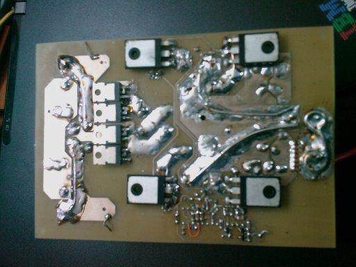

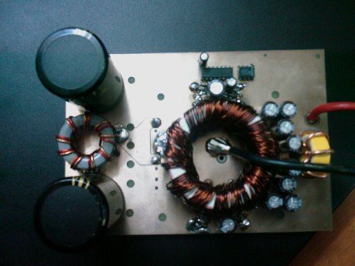

  12. #2871
    14.02.2007
    Greece
    144
    Вот сам пн.
ID:	72503   Нажмите на изображение для увеличения.
  13. #2872
    07.01.2007
    г.Пенза
    265
    jooe,
    Всегда было интересно, как вы делаете такие красивые платы с тонкими дорожками???
  14. #2873
    14.02.2007
    Greece
    144
    А дорожки то не тонкие 0.5мм всего. Самые тонкие которые приходилось чертить это 0,3мм.
  15. #2874
    07.01.2007
    г.Пенза
    265
    Расскажите секрет изготовления???
  16. #2875
    12.05.2006
    Новосиб
    186
    18.03.2005
    Будет -=5=- Ветке! Надо не забыть и отметить , и по офтопить
  17. #2876
    14.02.2007
    Greece
    144
    К сожалению не могу, так как платы не изготавливаю сам, я их заказываю у знакомых. В принципе мне они обходятся как голые платы по цене, ну может чуть дороже. А так я иду в типографию, запускаю там на компе SL, печатаю на прозрачной пленке плату. Ну а дальше знакомая процедура фоторезиста.

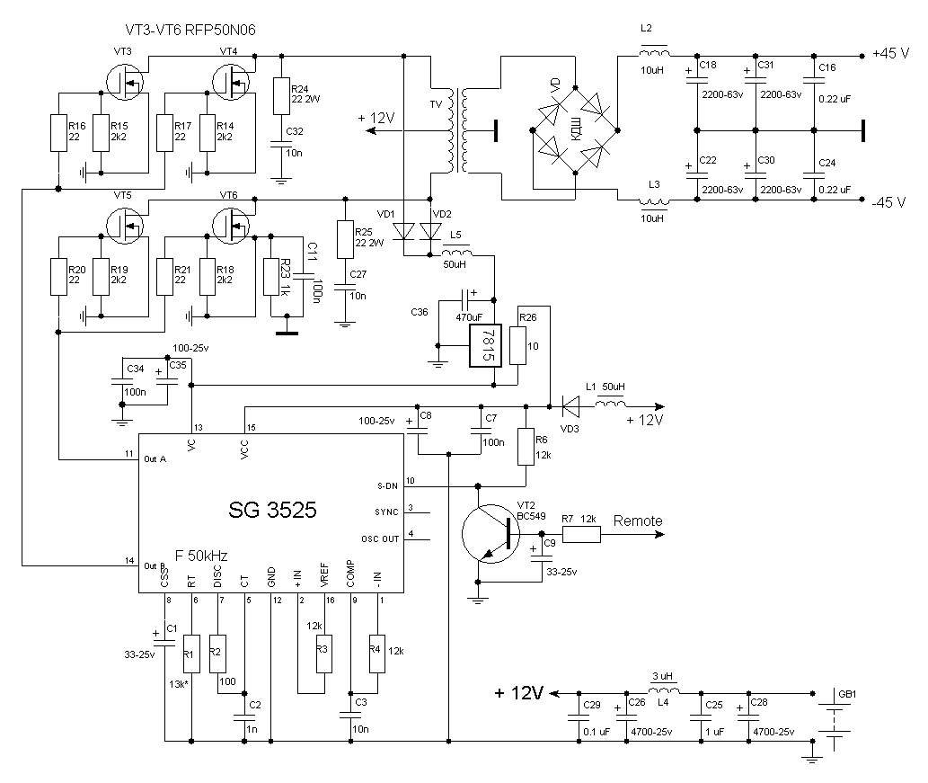

    Привет, с Рождеством всех, я здесь впервые, поясните несмышленому по схеме, зачем здесь стабилизатор!!! Можно, конечно, все 144 страницы перечитать, но некогда, делать схему надо!!! И, если кто пожелает, преимущества sg3525, кроме отсутствие ключей перед выходниками, и вообще вообщее чем она лучше, или хоть ссылку на подробноее ее описание. Делал преобразователи на tl-ке, но надо что-нибудь проще и надежнее!

  19. #2878
    Старый знакомый Аватар для Alex_Zhuravlyov
    26.04.2006
    Украина
    771
    стабилизатор для того что бы стабилизировать а вообще там удвоенная амплитуда на первичке, а даташит покурить на 3525 и на 494 слабо?
    ONtOSbox
  20. #2879
    Завсегдатай Аватар для Артём
    26.07.2004
    1,115
    так у него же времени нету! ! ! Зачем тратить время на всякое чтиво, когда на форуме сразу дадут схему. Правда, на то, чтоб устройство заработало как надо, уйдет в стопицот раз больше времени, чем на чтиво.
  21. #2880
    07.01.2010
    Даташит на английском, в этом я не очень силен, вот и интересуюсь, дайте хоть описание работы схемы и микросхемы на нашем. Может кто собирал - поделитесь практическими советами. Плиз! На счет, что замучаюсь настраивать - это я уже на многих схемах понял. Для меня это даже интересно.
