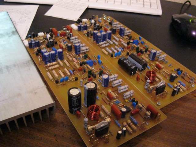

    У меня там TL072 стоят -проблем небыло.
    керамики правда нет. надо будет подправить плату

    Сейчас уже УН работает стабильно. С УТ проблем не было, ТП держит как вкопанный.
    Коммутаторы немного потрепали нервы.
    Митя, у тебя на фото НФа не видно С60/61, хотя место на ПП под них предусмотрено, мало, но предусмотрено. Вот без них то у меня коммутаторы не соглашались работать так как надо.

    По умолчанию Re: Усилители высокой мощности.
    Все правильно - они на плате и появились когда появились проблемы. А те фотки что я показывал были еще до запуска сделаны.
    Я плату от Юры вылизал и довел просто до ума. Нужно только собрать правильно и из исправных деталей.

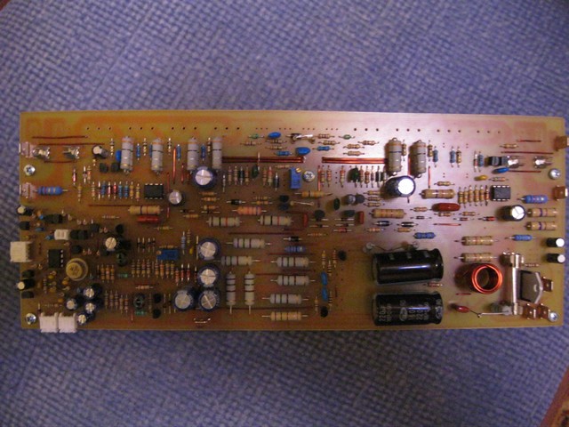

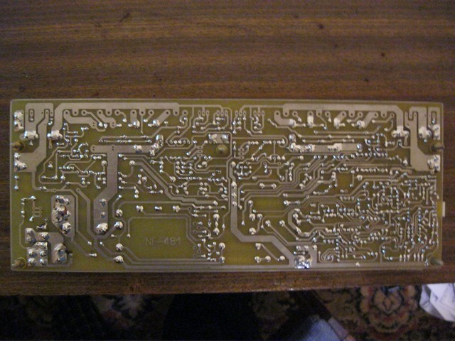

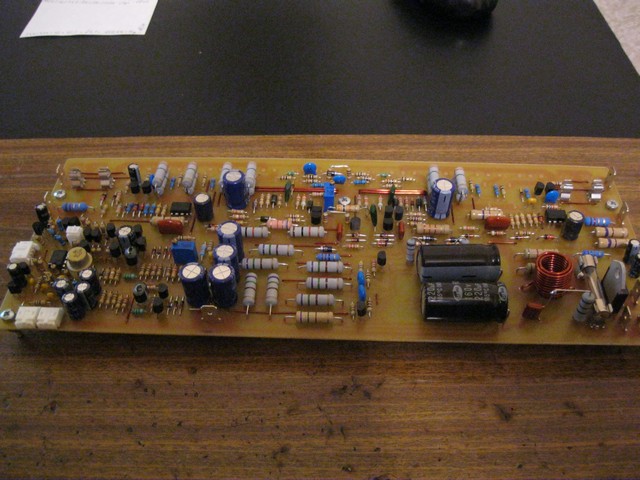

    Всем доброго времени суток. NF-481 от импульсника у кого-нибудь работает? Пока жду диоды на платы усилителя решил задуматься о питании. Для настройки перемотанный ЛАТР 9А буду пользовать, а в дальнейшем от ИИП с ККМ, собственно вопрос в следующем, на какую мощу ККМ делать 2кВт или больше/меньше, сколько 2 канала с питанием +/-55, +/-110 на 4 Ома "кушают"? Силовую часть с CX1102 возьму с некоторыми корректировками. Вот пока что имею по платам усилителя:

    Все красиво по платам. Отличная работа. Но......Гасящие резисторы по питанию ( у вас 2 Вт) будут греться со страшной силой при вашем напряжении питания. По опыту знаю. Надо их поставить помощнее. Как минимум 5Вт керамику. Это уже проверено неоднократно...

    на гасящих УТ падает чуть меньше 1,5 Вт. Двух ватки справляются с запасом. У меня один из NF-ов с питанием 60/120- полёт нормальный.

    rageinoblivion,гляжу в Цобель резак добавили
    Катушка индуктивности не тонким проводом намотана ?

    Каюсь, тонким проводом намотана, выбор был между 1,18 и 2,24. За резисторы как-то не особо переживаю, они под обдув попадут в итоге, и что 2Вт что 5Вт всё равно греться будут на те же 1,5Вт да ещё и индуктивность добавится от 5Вт резистора, единственное я вот щас думаю надо их будет приподнять над платой и выводы механически закрепить. Что касается питания, то вот набросал на скорую, если кого заинтересует, буду пока на это плату рассчитывать, в процессе могут быть ещё корректировки по схеме.
    ватт то будет 1,5, а вот температура будет сильно разная
