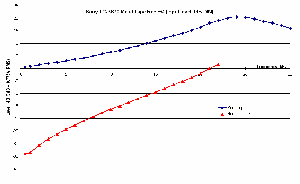

    Воспользовавшись тем, что сижу дома с гриппом и температурой, полез опять в Sony TC-K870ES, разобраться с повышенными искажениями при записи. Не нашёл ничего из ряда вон выходящего, кроме сильно заниженного подмагничивания. Что плохо - УЗ входит в ограничение при уровне +2 дБ DIN на металле и частоте 10-11 кГц . После регулировки тока подмагничивания по максимальной отдаче на СЧ искажения резко упали (примерно в три раза на 0 дБ DIN) и максимальный уровень воспроизведения при 3% искажений на TDK MA теперь около +6 дБ DIN. На хроме тоже всё выглядит нормально. Но, разумеется, завал по ВЧ порядка 4-5 дБ. Фильтр-пробка там довольно паршивый, на выходе ОУ очень заметный уровень помехи с частотой подмагничивания. Похоже, придётся порядком переделывать УЗ и вводить дополнительный подъём АЧХ.
    дека банально была не настроена?
    +6дБ на метале при 3% - маловато будет.

    Если бы . Это у неё так рассчитана коррекция - для работы при пониженном подмагничивании на хроме и металле для ровной АЧХ. Если же подмагничивание сделать, как надо, то требуется увеличивать коррекцию (фактически делая её, как у Наков, с нужным подъёмом для 70 мкс, начиная от 1-2 килогерц). Нормальную ленту (Type I) это вроде не затрагивает.
    Нет, это вроде нормально для TDK MA и этих голов на 1 кГц, судя по всему.
    удивительно. Может быть стоить сначала распрямить АЧХ УВ этой деки,а потом все перенастроить? Все таки завал начиная с 13кГц ничего хорошего не дает.
    для 1кГц может быть и нормально. Я же подумал что приведенный уровень +6дБ в п.2886 https://forum.vegalab.ru/showthread....l=1#post978331 для частоты 315/400Гц.
    ограничение в УЗ на этой частоте по скопу определили?
    После перенастройки подмагничивания по максимуму отдачи на СЧ калибратор этой деки не врет? Я столкнулся с тем что после перенастройки подмагничивания калибратор начал показывать что-то непонятное. Пришлось откатить назад,т.е. переотрегулировать подмагничивание по мануалу..
    Да, разумеется.
    Не врёт - показывает сильный завал на ВЧ . Надо менять коррекцию в УЗ и ещё хорошо бы поднять там питание, поскольку при дополнительном подъёме ограничение наступит ещё раньше.

    Решил более аккуратно и подробно измерить УЗ в Sony TC-K870ES, поскольку я не учёл, что показания индикатора уровня зависят от нагрузки на выходе довольно сильно. Ситуация с УЗ не настолько плоха. На металле УЗ входит в ограничение при 18 кГц для 0 дБ DIN (выходное напряжение примерно 4 вольта) . Я снял подробный график АЧХ УЗ по точкам - напряжение на выходе ОУ УЗ и напряжение на ГЗ. 0дБ = 775 мВ. Можно заметить, что УЗ с токовым выходом выиграл бы примерно 15-20 дБ по перегрузке.
    Алексей
    P.S. - поскольку при указанном напряжении на входе УЗ входит в ограничение на 18 кГц, АЧХ выше 15 кГц снята при напряжении на 10 дБ меньшем, а данные просто сдвинуты на 10 дБ вверх.
