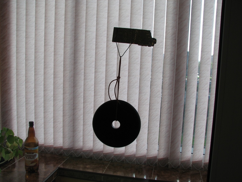

    Цитата Сообщение от pako7 Посмотреть сообщение
    ...Датчик планируется клеить на катушку, для этого присмотрена крышка от чая Maitre (жестянная). ....
    ОСТОРОЖНО!!!
    ЖЕСТЬ (оловянированное ЖЕЛЕЗО) будет притягиваться к магниту!!!
    С уважением
    ES

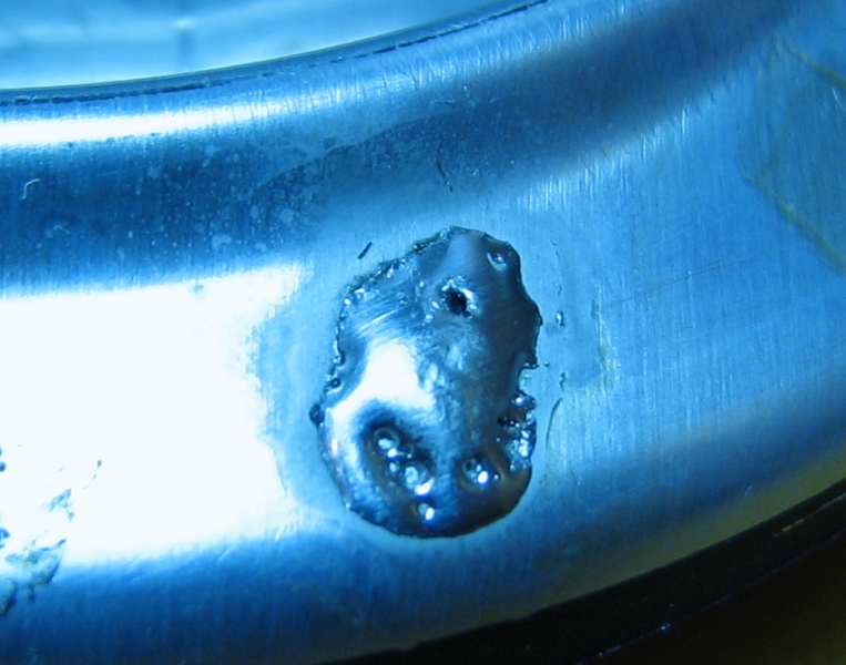

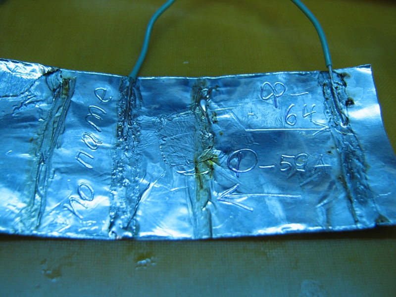

    Кхм.
    "пять копеек" по поводу пайки алюминия.
    внизу -фото трех флюсов.два из них паяют "на ура". Ф59 А, скорее всего, попался "левый".
    Рекомендую Ф 64 .НО!!! очень агрессивный при пайке, в составе фториды -паять только в хорошо проветриваемом помещении.

    a_lumnus, спасибо У меня Ф-64, но к баночной люминьке паял отвратно. Может левый?
    Баночная люминька покрыта быть может всяким разным...
    Сошкрябать (наждаком) полезно иногда.
    ES
    P.S. Флюсы в бутылочках не всегда делают то, что ждут от них и написано что на них.
    Хотя, часто, и делают.
    "Бывает и так" ( (с) Курт Воннегут "Бойня номер 5" )

    Естественно шкурил место перед пайкой

    Medved, я ничего на фольге не чистил, даже ацетоном не протирал. Ф-64 и no name не смачивали поверхность, оставались в каплях. Ф-59А смочил поверхность, но паять было бесполезно.
    Внизу маленький off (да извинит меня Наиль ) приклеил алюминиевую фольгу (самоклейку)на стекло между лоджией и комнатой. Груз 2,5 КГ. Оторвалось через 15 минут, и не по пайке.

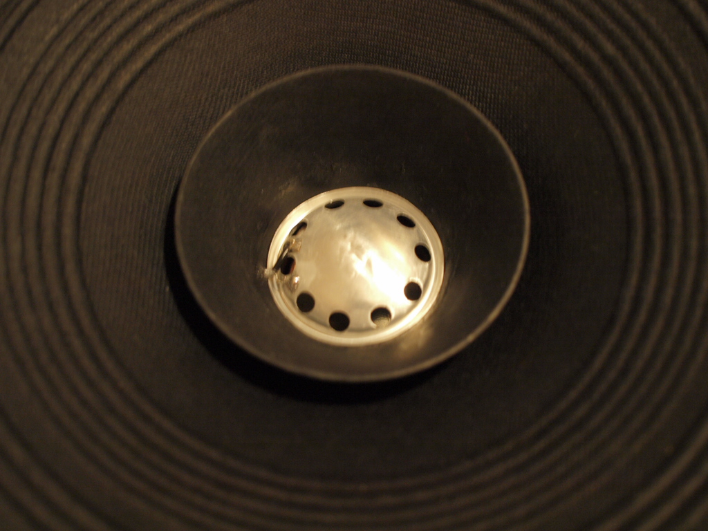

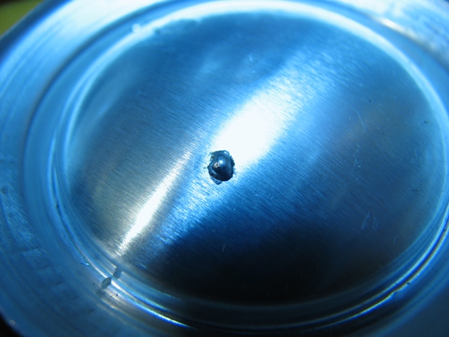

    a_lumnus, баночная люминька покрыта какой-то пленкой, которую флюс не берет
    у меня все паяется Ф64..
    Метода такая - обезжиривается поверхность, затем капельку флюса, затем надфилем под флюсом зашкурить поверхность, флюс начнет пузыриться, перегретым паяльником прижать и подержать секунд пять, не отрывая. Паять чистым оловом. паяется и с внутренней и с внешней стороны. Но заметно хуже, чем к фольге -видимо, зависит от химсостава сплава.
    О... Вот до этого не додумался - зачищал до нанесения флюса. В следующий раз попробую. У меня после прижатия горячим паялом флюс пшикал и припой каким-то произвольным образом распределялся по поверхности. Одну пайку спаял с горем пополам, но на большее не подписался бы
