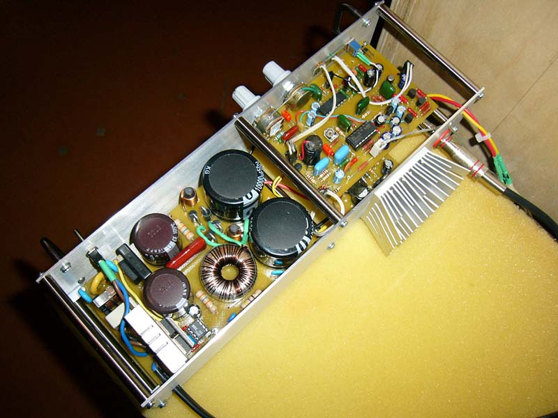

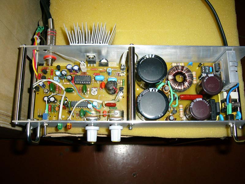

    Привет всем любителям эмос!
    Вот моя реализация замечательной штучки
    Схема и п. плата из очередной статьи с сайта Наиля.
    Все запускается и работает с пол пинка .
    Наилю большущее спасибо
    По б.п.: полумост на ir2153 ключи irfbc40, кольцо 2000нм (советское) размеры - не помню.
    Обмотки просчитаны с помощью "калькулятора лысого". Форумчанину под ником "лысый" - респект! Диоды - шотки sb3100, емкости 10000мкф на 50в. Выдает 2 по 24вольта.
    В перспективе: хочется сделать другие корпуса для динов, с нишей для блока эмос.

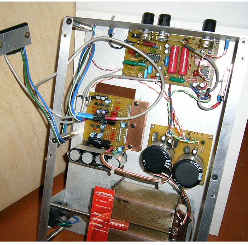

    После неудачной попытки сделать мост на TDA 7293 по схеме Наиля, принято решение оживить старый Холтон, добавил ОС по току, и ПОС чтоб поднять выходное сопротивление, но не силён в схемотехнике совсем, поэтому буду рад науке и советам, прикладываю файл MC9, в симуляциях только пытаюсь учиться, посему не обессудьте...
    Готовится это для дарённого дина который появился после того как первый просто выпрыгнул из корзины во время получения первоначальных "незнаний". Этот дин самодельный 2 ома, ~500 ватт, диаметр катушки 100 мм, в своё время ездил в авто в ка-ве низкочастотника или саба. Датчик планируется клеить на катушку, для этого присмотрена крышка от чая Maitre (жестянная). Диаметр 10,5 мм по краешку буртика, т. е. клеить прямо к катушке крышка сферическая, фото с телефона прикладываю.
    Схема ЭМОС по Наилевым разработкам emos_v2. Хочется ещё хоть как то разобраться с настройкой системы чтоб не выплюнуть ещё один дин....
    Хотелось бы подробнее услышать о работе лимитера - насколько эффективен, насколько заметна его срабатывание на реальном музыкальном материале. Насколько он вообще нужен.
    Непонятна, конечно, прежде всего причина неудачи... У меня эта схема повторена в двух экземплярах - проблем не было, MiRoN повторил (правда на своем варианте печатки) - не знаю, как она в бою, а хотелось бы узнать , Орлов делал, но там была странность с разным коэффициентом усиления по выходам... По теории (в симуляторе) таких проблем быть не должно.
    И давайте поговорим об усилителях мощности.
    По конструктиву:
    Использовал фоторезистор фр-1 (300ком затемненный, 3ком освещенный, все примерно). Освещаю прозрачным светодиодом красного свечения.
    Лимитер, имхо, - нужен.
    Разные записи - разный бас ( в плоть до пародии на бас)
    Без него приходилось, постоянно, крутить ручку, убирая избыток уровня баса ( а это не удобно).
    С ним гораздо комфортнее.
    Мост на TDA7293 - делал, работал, но перешел на класс д.
    p.s.
    Вариант оптопары. Чехол сделан из корпуса конденсатора.

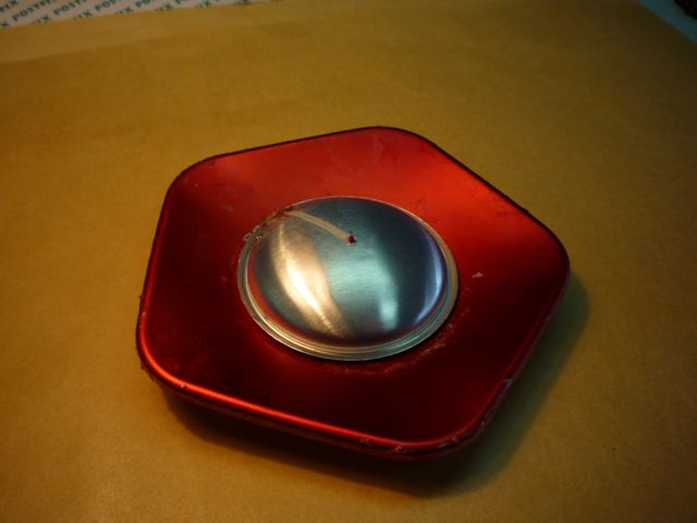

    С резонансом датчика на 800гц можно уже плату эмос собирать ?
    Прикрепил датчик на донышко от банки , а банку закрепил на колпачёк динамика .
    Всё равно резоананс 800 герц остался .

    лично я добивался бы резонансной частоты датчика не ниже 1,5 кгц. Иначе с настройкой корректора можно намучаться и все бестолку. Донышко надо не к колпачку крепить, а как можно ближе к звуковой катушке, лучше бы вообще на её торец.
    Как пример, посмотри #2612, там я клеил донышко на пылезащитный колпачек. Причем этот колпачек из твердой пластмассы имел толщину вместе с ребрами жесткости около 7 мм и думаю, на него можно было встать, не раздавив... Но когда я перенес датчик с колпачка почти на торец ЗК, резонансная частота датчика изменилась с 1,6 кгц до 2,2 кгц. На фото 3 виден этот колпачек и ребра жесткости на его обратной стороне. Такая вот информация к размышлению по поводу использования пылезащитного колпачка как конструктивного элемента пьезодатчика.
    В этом-то и ошибка. Весь датчик на колпачке образует резонансную систему. 800Гц - это очень низкая частота. Надо хотя бы раза в два выше. Нереально будет сделать более-менее нормальный корректор. А нельзя датчик непосредственно и жестко на диффузор закрепить?
