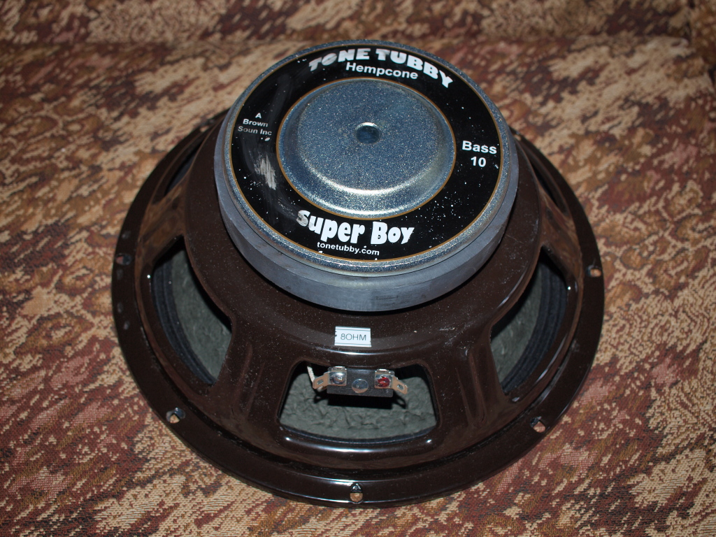

    Небольшой оффтоп =) Решил все-таки пойти более простым и естественным путем. Приехала басовая десятка)
    А естественный ли он? Простой -ДА, а ЕСТЕСТВЕННЫЙ? ЭТО - зя. фи?
    Да лан, зато голова красивая!!! А если подравнять так вообще цены не будет )))
  11. #2810
    Старый знакомый Аватар для Medved
    09.01.2006
    Екатеринбург
    630
    -AnD-, для инструментального усиления естественный путь - получать нужное звучание за счет подбора участвующих в звукообразовании компонент. А не вылепливания нужного из какого-то усредненно-идеализированного варианта с помощью различных коррекций. Несмотря на то, что это интересный путь, как показывает практика (и не только моя), он ведет в никуда. Ухо слышит подобную ненатуральность. Почему-то Кроме этого, такой подход уж очень напоминает тот анекдот про бизнес по-русски: украсть ящик водки, водку продать, а деньги пропить
    А голова вполне натуральная - диффузор из конопли
