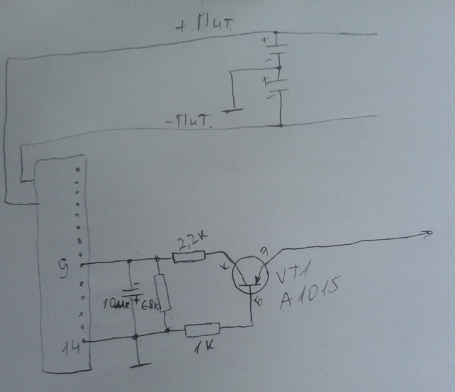

    Выковырял из муз.центра усилитель колонок окружающего звука, собранный на STK405-050. По Datasheet 14 и 9 ноги должны соединяться с землей, но в этой плате сделано как-то по другому. Нарисовал эту часть схемы. Эмиттер транзистора подключается куда-то к другой плате. Для чего эти "лишние" детали? Куда подключать эмиттер транзистора чтобы плата запела? Или можно вообще его не трогать?

    Не работает. Постоянка на выходе. Пробовал замыкать 9 ногу на землю как и нарисовано в даташите, ничего не поменялось. Эта микра легко статикой пробивается? Может пока носил туда-сюда она и сдохла?

    Начал срисовывать схему и понял, что плюсы конденсаторов с 11 и 12 ног висят в воздухе, земля на них приходила с другой платы. Соединил с землей и плата запела. Только вот мне показалось, что звучит она совсем хреново, это слышно даже на visaton fr10. Может стоит питание УН сделать хотя бы как в даташите, через 100 Ом+конденсатор? На этой плате УН питается напрямую с основных емкостей, а минусы питания оконечных каскадов зачем-то включены через резисторы 0.22 Ом.
