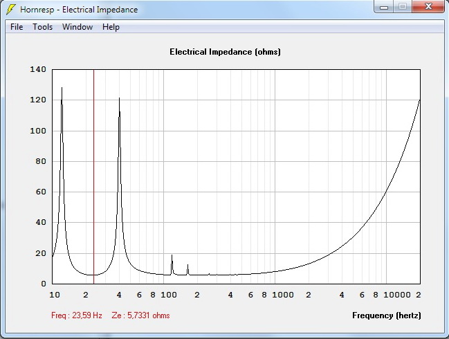

    Это же с Китая дины? Надо снять с них ТС, и по ним уже судить. То, что дает китаец может быть ерундой. Уже был тут случай.
    Цитата Сообщение от McSeem Посмотреть сообщение
    По факту - это микрофоном или импеданс ?

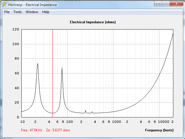

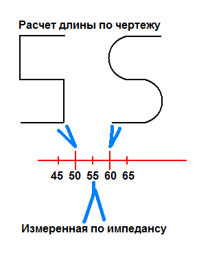

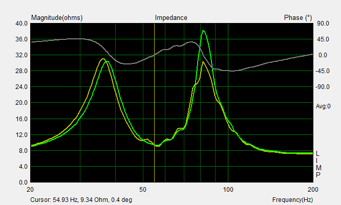

    По импедансу. Левый и правый.
    Длину на чертеже считал прямыми отрезками. Если тот же чертеж считать со скруглениями, то канал становится короче, соответственно частоту респ выдает другую - 60гц. И тут я вспомнил про небольшой лаб на мелкодине, считал со скруглениями на 60гц, по импедансу были те же 55гц.
    С мелким и большим у меня выходит так:
    В обоих случаях площадь канала меньше Sd. Это наверное тоже влияет.

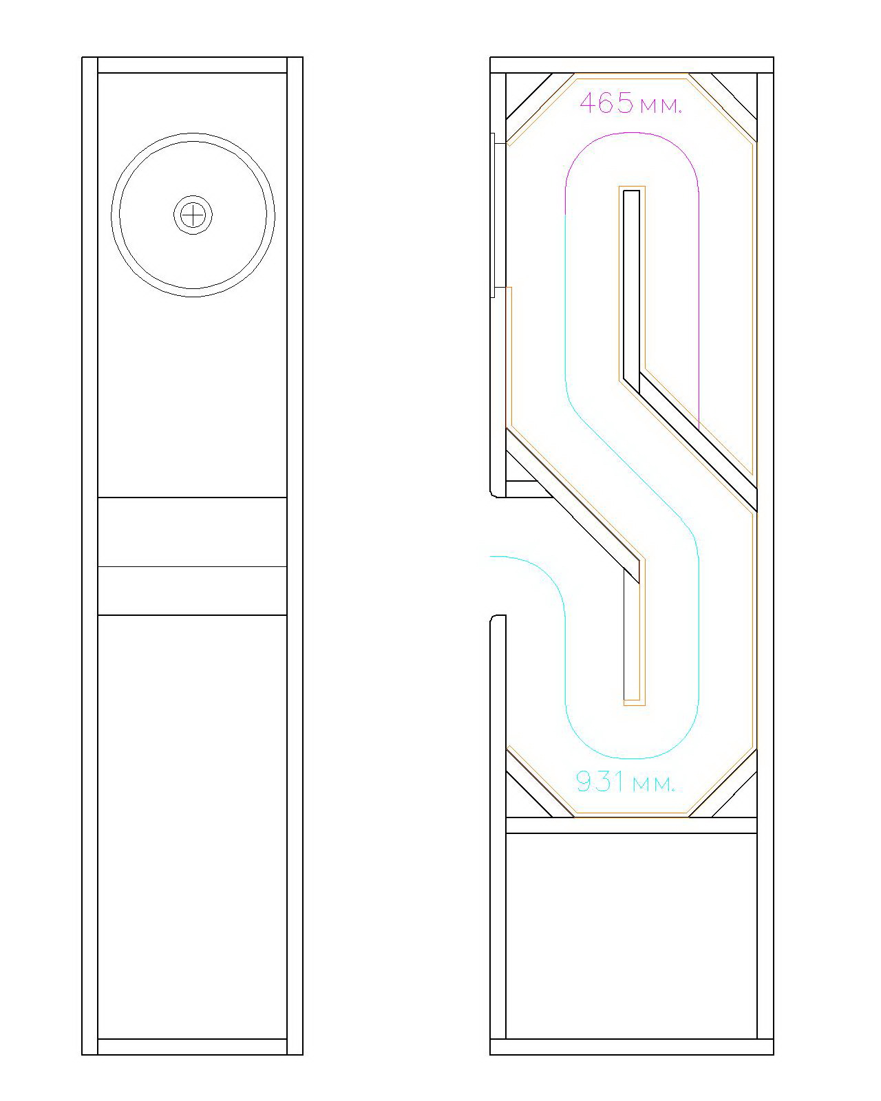

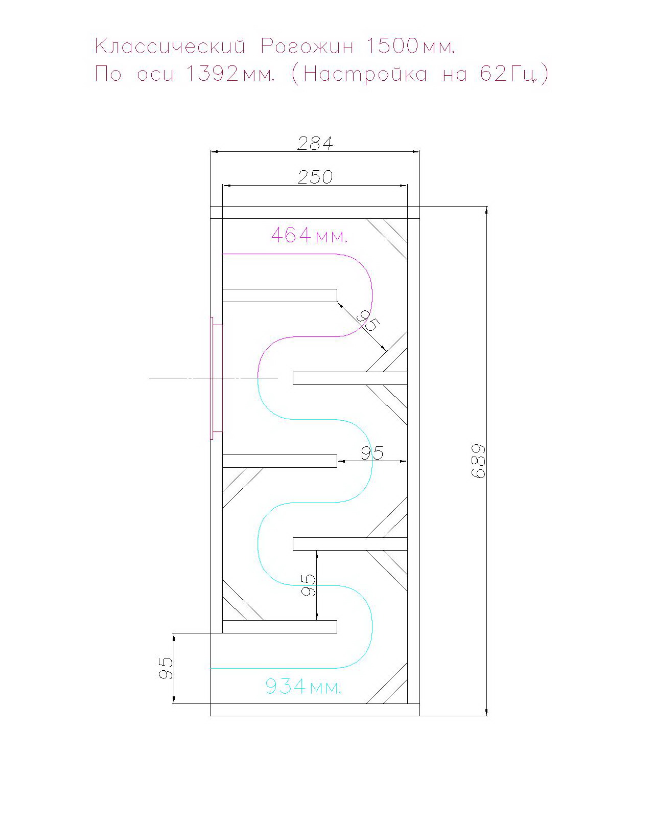

    почему лабиринт, проектировавшийся на 57 Гц (150 см) по замерам сопротивления получается 62-герцевым (138 см)
    Прошу прощения, может пропустил, но если Ваш лабиринт сделан по классическим чертежам, то реальная его длина соответствует настройке на 61,6Гц., что вполне соответствует замерам.
Название:	Лабиринт tempo coax S-образн-Model.jpg
    Нет, у меня совсем другой лабиринт (картинка есть в сообщении 2707), длина 150 см по оси. Должно быть 57 герц. Мерял по импедансу: после установки скруглений получилось 67, после оклейки войлоком - 62 Гц. Замер микрофоном оклеенного лабиринта показал 50 Гц. Вот я и маюсь уже несколько страниц
    Не попадание в расчетные параметры может быть следствием не плотного прижима боковой стенки при замерах, например, когда она временно притянута струбцинами.
    Мне сложно понять механизм такого эффекта. При неплотном прижатии у меня вообще нифига не меряется, при замере микрофоном не видно "ямки", при замере импеданса не видно второго пика (максимум - маленький "прыщ" на боку основного горба). Как только прижимаешь плотно - все появляется.

    Я сейчас строю нечто подобное. Параметры моих Морелей отличаются и от Ваших и от Рогожинских. Мои были куплены в 2012 и до сего времени лежали в коробке. После разминки резонансная с 71Гц. снизилась до 61Гц., полная добротность с 0,67 до 0,58. Сечение волновода пришлось увеличить, настройка в резонанс головки.
Название:	Лабиринт S-образн-Model.jpg
    Ранее делал плавно сужающуюся TL по образцу PMC FB1, только на других динамиках, настраивал именно по импедансу, т.к. это наиболее точный метод. Пока намертво не приклеил боковину, были расхождения. Думаю, часть энергии все же утекает сквозь неплотности примыкания, потому и выхлоп пшиковый. Коли динамик "видит" кол-во синтепона, его распушенность, то и различные зазорчики ему не безразличны. Что бы не портить колонку, можно на все стыки временно проложить какой нибудь уплотнитель, нарезанный полосами (например подложку под ламинат), стянуть евро винтами или саморезами и еще раз померить.
    Они все китайские. В Израиле только НИОКР Ну, может делают какие-то топовые модели. Есть подделки, но, судя по тому, что пишут про подделки в интернете, у меня "настоящие". Параметры последний раз выкладывал на предыдущей странице (сообщение 2774).
    Интересно, у меня по импедансу тоже выше расчетного...
    Консенсус вроде бы в том, что считать надо со скруглениями.
    Понятно, т.е. в конечном итоге точность всё-таки получается +/- 5 герц
    Нет. Частота настройки трубы постоянного сечения FL = V : 4 : L, где V - скорость звука, L - длина трубы. Площадь порта (канала) тут не при делах
    Не сталкивался прямо с такой постановкой, что именно "надо". Всегда вычитывал тут: "я делал так, у меня совпадало".

    Вот мои расчетный и фактический. Рассчитывал как можно точнее, со скруглениями. Все совпало.
Название:	Импеданс расче&#10.jpg
ID:	264081 Нажмите на изображение для увеличения.

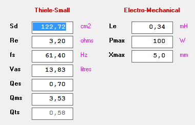

    Рез.частоту следует мерить электрическим методом, а не акустическими. Мои Морели имеют вот такие TS:
Название:	TS стабильные.jpg
    Это точно не подделка. Вполне себе оригинальные дины, приобретены в декабре 2012г.
    Последний раз редактировалось Santjagur; 12.04.2016 в 17:11.
    Пока читал ветку "Небольшой лабиринт на динамике Morel" составил табличку из выложенных там замеров параметров динамиков... Точно не помню, потерял, но их точно было больше пяти-шести. И все разные. И отличались от заявленных производителем. И от выложенных где-то здесь же, на этом форуме, бывшим работником фирмы. Так что спасибо Морелю за наше нескучное детство
    А площадь порта у вас какая ?

    290

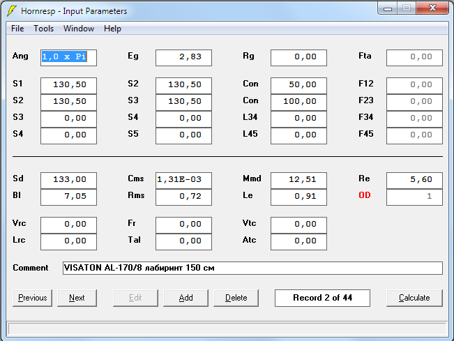

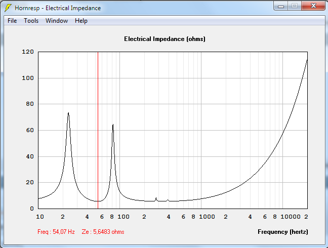

    а почему 50 гц длинной 1,5м а не 1,7 ?
    А почему Вы решили, что 1,5 м лабиринт - это 50 Гц?
    Вот 1,5 м
Название:	1,5м данные.png
ID:	264186 Нажмите на изображение для увеличения.
Название:	1,5м импеданс.png
    Вот 1,7м
Название:	1,7м данные.png
ID:	264188 Нажмите на изображение для увеличения.
Название:	1,7м импеданс.png
