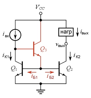

    Первая.
    А каскодное ТЗ (Вилсона) внизу - не улучшит звучание , заодно снизив искажения?
  3. #262
    Аватар для Semigor
    21.01.2004
    Ижевск
    68
    3,814
    По умолчанию Re: Выхлоп "Пичи" для ЦАПов с токовым выходом.
    Нет не снизит, поскольку искажения ТЗ на порядок меньше общих искажений, а дополнительные детали на пути сигнала звук вряд-ли улучшат.

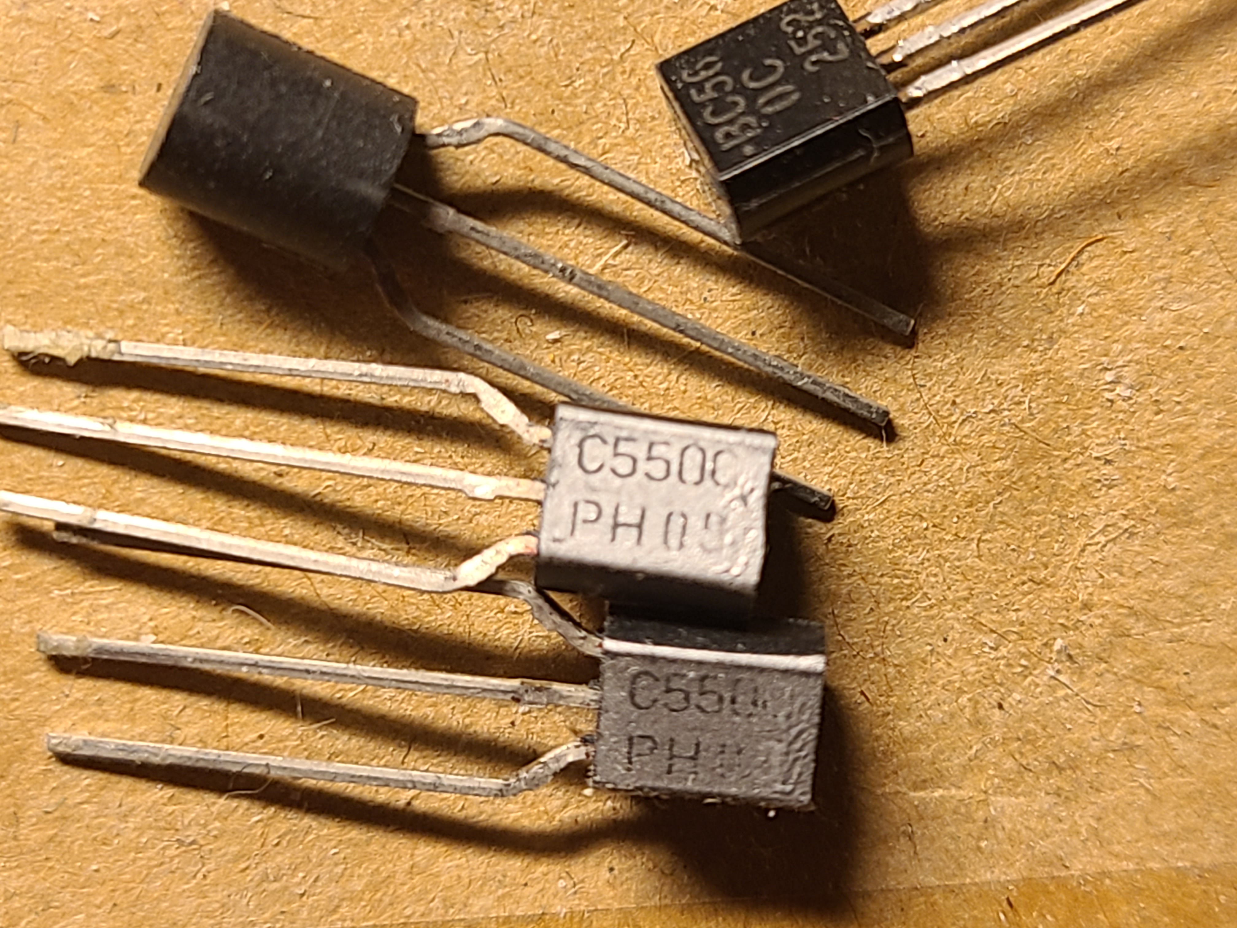

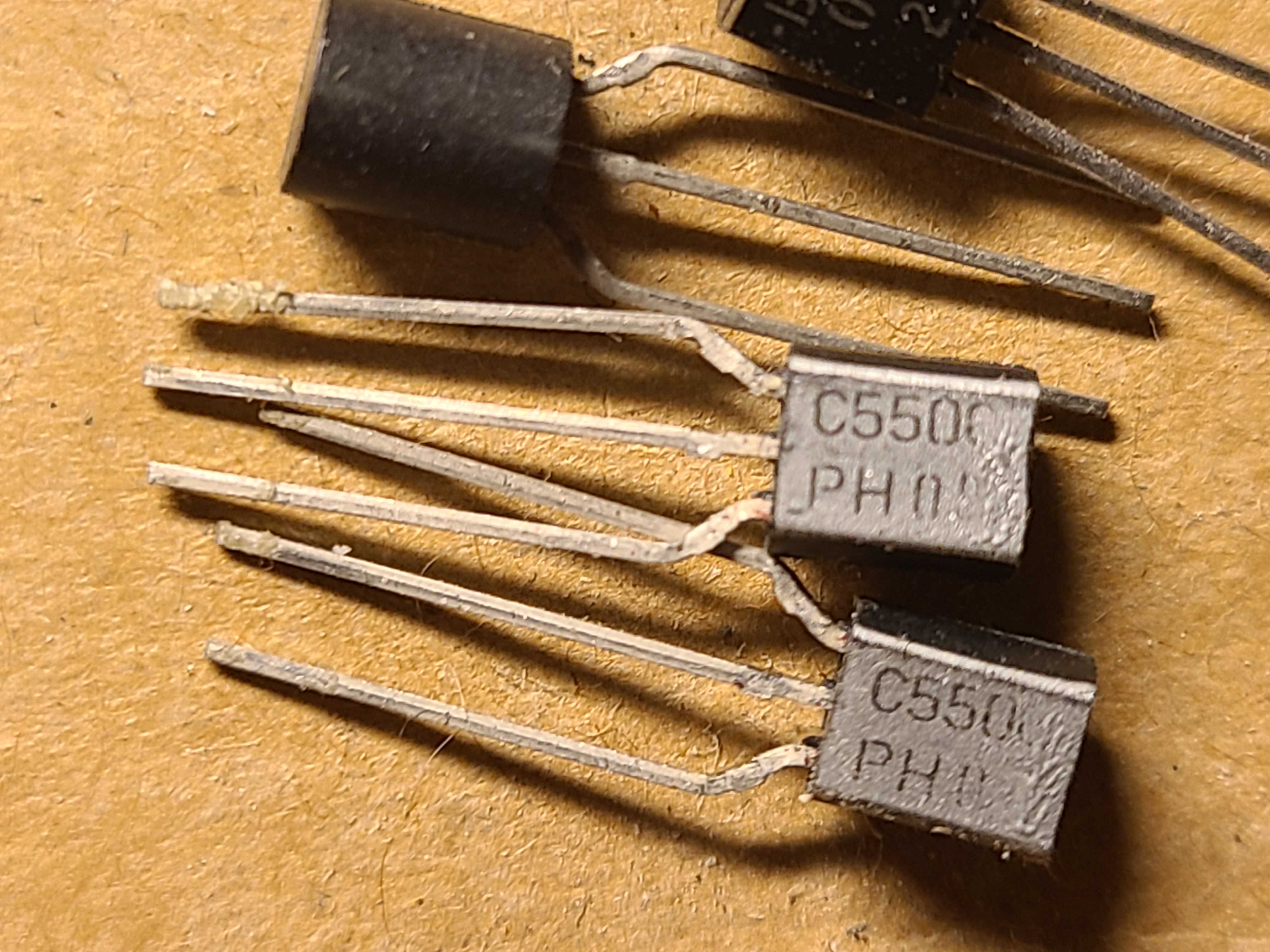

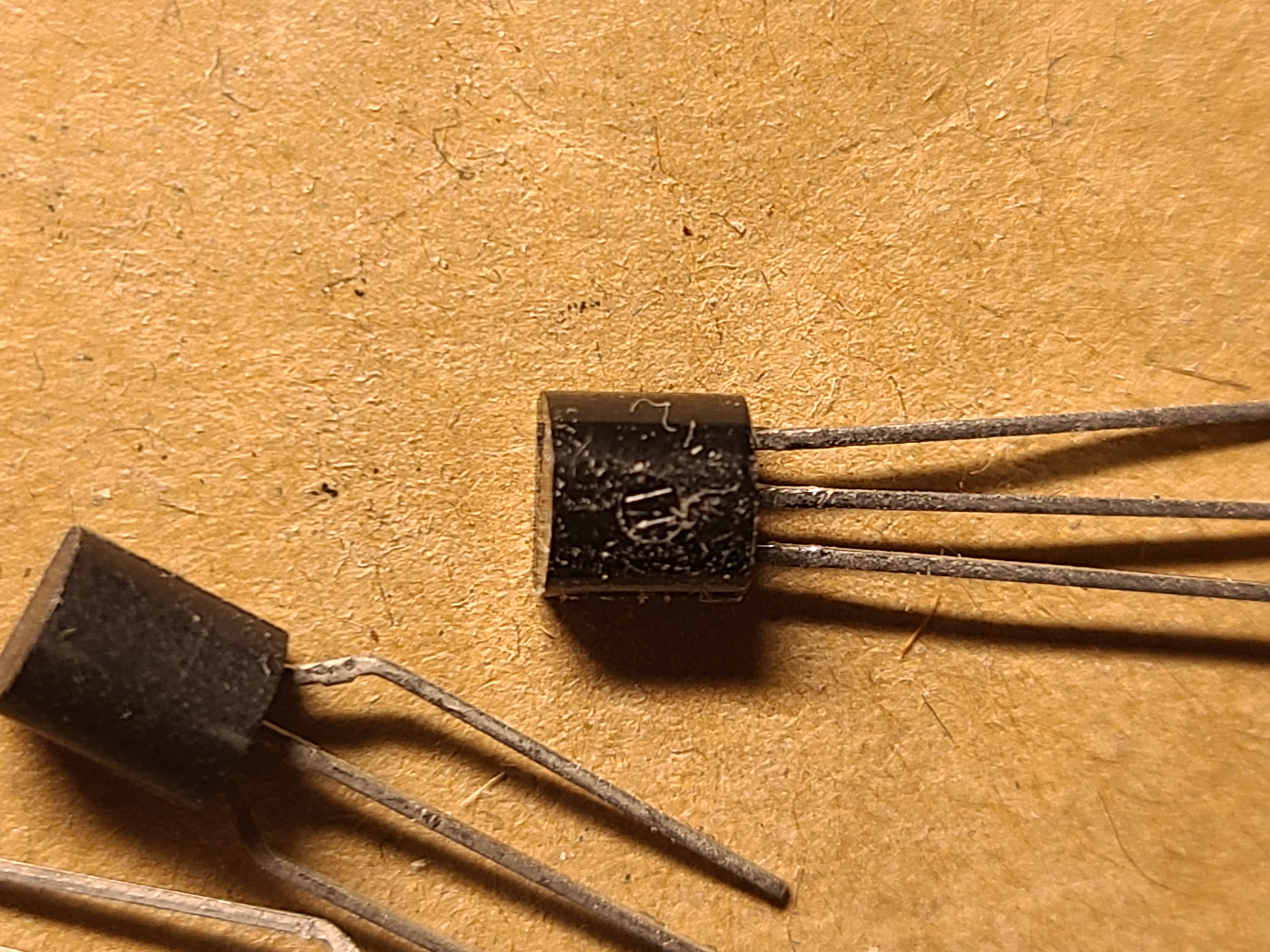

  16. #275
    13,474
    C серебряными мордами bc550c, по идее, должны быть пчилипс, а без крашеной морды bc560с - noname
    Интересно то, что померил кучу bc550c с крашеными серебряными мордами и безродные bc560с - noname, оказалось, что у всех h21э одинаков как под копирку.
ID:	480682   Нажмите на изображение для увеличения.
ID:	480681   Нажмите на изображение для увеличения.
ID:	480680   Нажмите на изображение для увеличения.

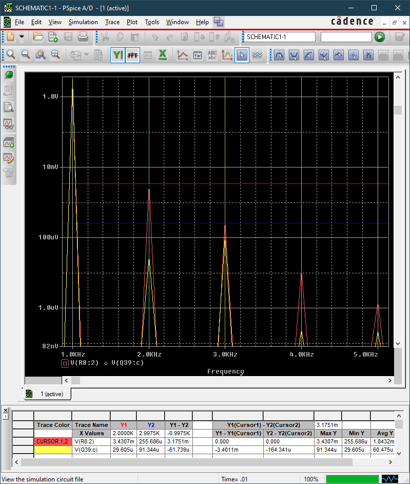

  17. #276
    Новичок Аватар для user12
    11.08.2005
    Попробовал посмотреть схему, но ничего хорошего не получается. Слишком мешает 2 гармоника.
    Тогда сделал к 1 схеме subj полносью симметричную схему. Ожидаемо, вторая гармоника задвинулась, да и последующие опали слегка.
    Улучшать здесь особо нечего, только переделывать. IMHO
    Красная - оригинальная, желтая - симметричная схема.
    Вторая гармоника снизилась на 2 порядка, третья в 4 раза.
    Так выложите ее.

  21. #280
    Завсегдатай Аватар для antonluba
    12.12.2014
    Сочи, Коломна
    1,188
    Попробуйте помоделировать хотя бы такой вариант, у меня в модели он существенно улучшает ситуацию по Кг
    ---------- Сообщение добавлено 16:29 ---------- Предыдущее сообщение было 16:28 ----------
    Он как раз уменьшает влияние деталей на пути сигнала
    ---------- Сообщение добавлено 16:39 ---------- Предыдущее сообщение было 16:29 ----------
    А регулировать ноль на выходе можно попробовать резистором в базу Q6
