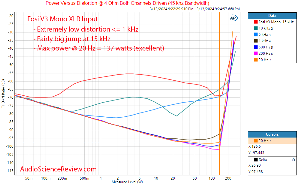

    Ты никак не поймешь, что ТРА3255 совсем не топ. Она изначально делалась для массового сектора, на момент когда ее делали были уже вполне приличные усилители от Hypex.
    Более того Фоси совсем не топ среди изделий на TPA3255.
    Но если тебя устраивает Фоси - ради бога пользуйся, просто не надо вешать лапшу людям на уши, которые уже давно прослушали TPA3255 и знают ей цену.
    Я совсем не против усилителей класса D, у меня дома в основной системе стоит EVAL1+1ET400A от PURIFI плюс SMPS1200 от Hypex и как звучит нормальный класс D я в курсе.
    У чипа TPA3255 есть особенность, если посмотришь на кривую замера TND+N от мощности и поймешь что даже 100 вт. для него это много. А для таких мощностей, если нет ограничений по размерам и нужен стационарный усилитель, то полно усилителей АВ и сделать их можно примерно в те же деньги. Вот если у тебя реально тугая акустика и тебе нужно 250 Вт., тогда цена нормального усилителя класса АВ становиться очень не интересной. И начинаешь смотреть в сторону класса D, но это не про TPA3255 (хотя в даташите много чего написано).
    Вложение 465004
    Это еще раз доказывает, что Китай в обозримом будущем будут лидировать во всех отраслях. Если сравнить ценовой подход к рынку между китайскими разработчиками/производителями и европейскими ( в частности PURIFI), то четко просматривается тенденция к разграничению дешевых по сути технологий на нижний и верхний сегмент. Маркетинг штука хорошая если знать как ей пользоваться
    Я не претендую на то, что 3255 эталон звука, я доносил, что Fosi совместно с сообществом выжали из нее максимум за копейки, если бы это сделали PURIFI, то эта коробочка бы стоила не 10, а 100 косарей и звучала бы навряд ли лучше.
    А ТОП, я имел в виду контекста популярности и продаж на сегодня в мире.

    А Fosi уже слушать можно, даже со стоковым операционником и среди усилителей класса D, на сегодня, это ТОП.
    ssm3582 по измерениям лучше, но заметно слабее по мощности.
