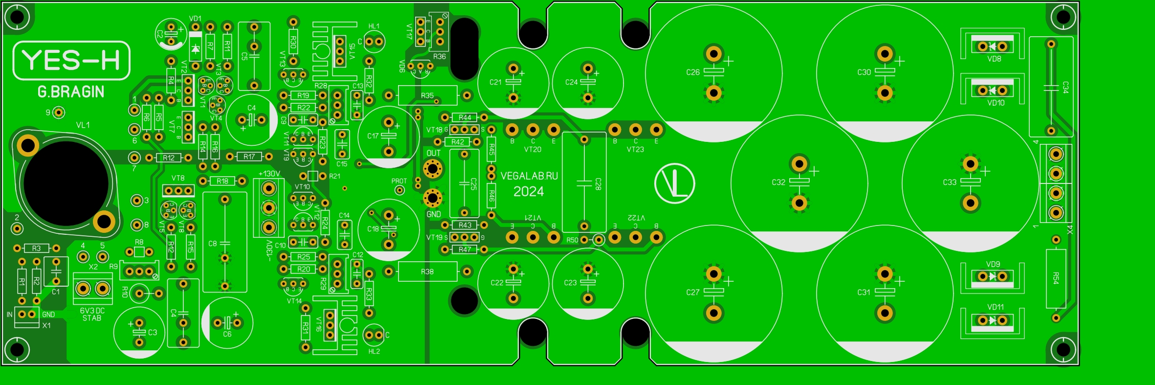

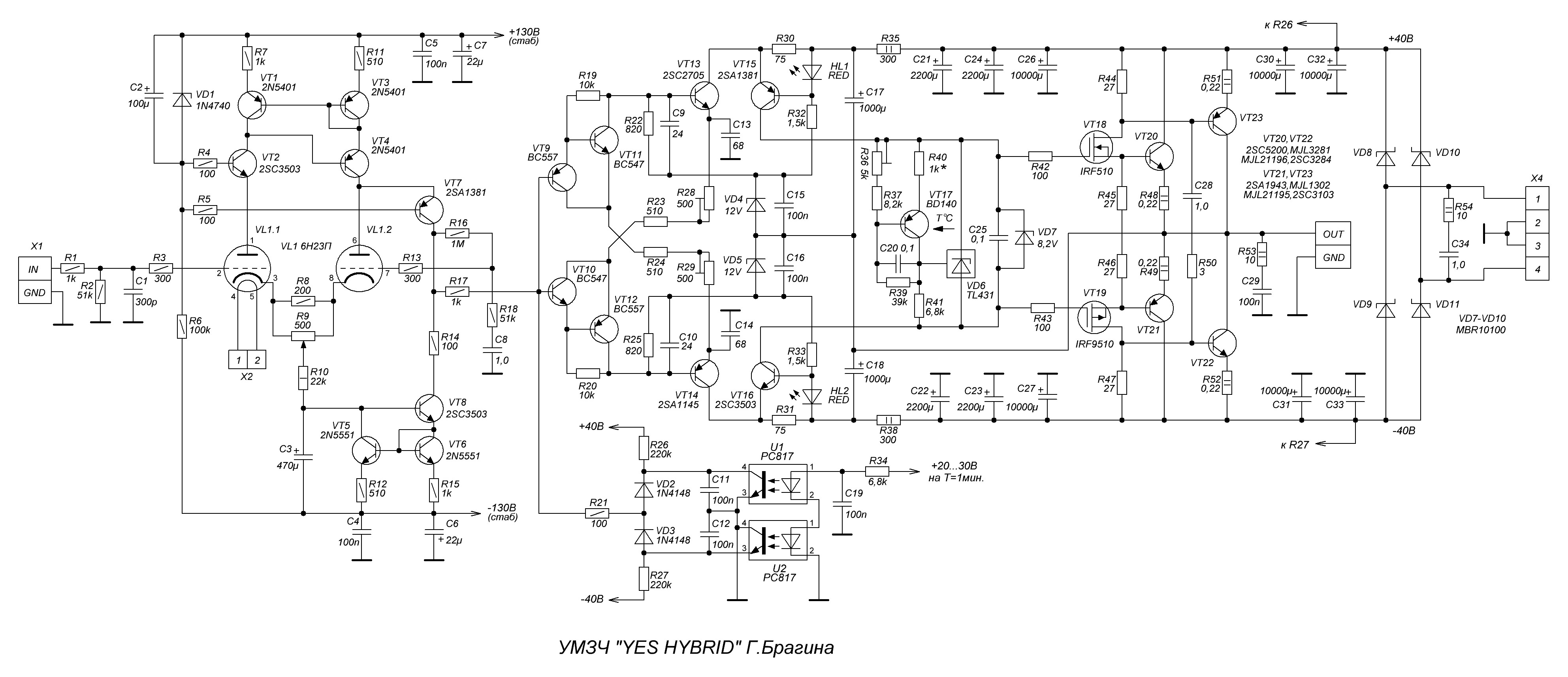

    Финальная полная схема и ПП , сделанные Владимиром - LepekhinV :
Название:	YES HYBRID+защита.JPG
    на схеме вместо 2SC3103 надо читать 2SA1303
Название:	YES HYBRID main top.JPG
Название:	YES HYBRID main bot.JPG
    и картинки :
    YES-Gybrid финал.rar
    Изменения и настройка - # 716 стр. 36 .

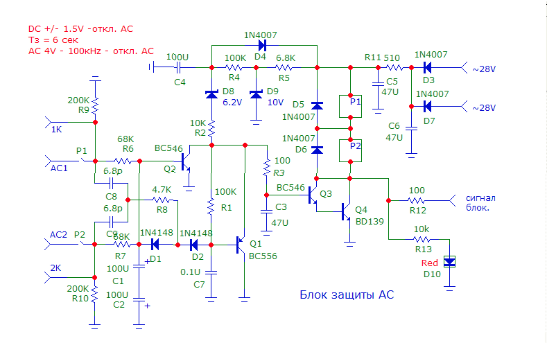

    С линейным трансформатором . Все в норме . Надо блокировать лишь один переходной процесс в УНе , происходящий во время прогрева накала лампы . Это решается схемой на оптопарах .
    Сейчас нарисую схему своего блока защиты АС ( к стати , защищает и от возбудов усилителя ) , в котором уже есть сигнал для нашей схемы блокировки .

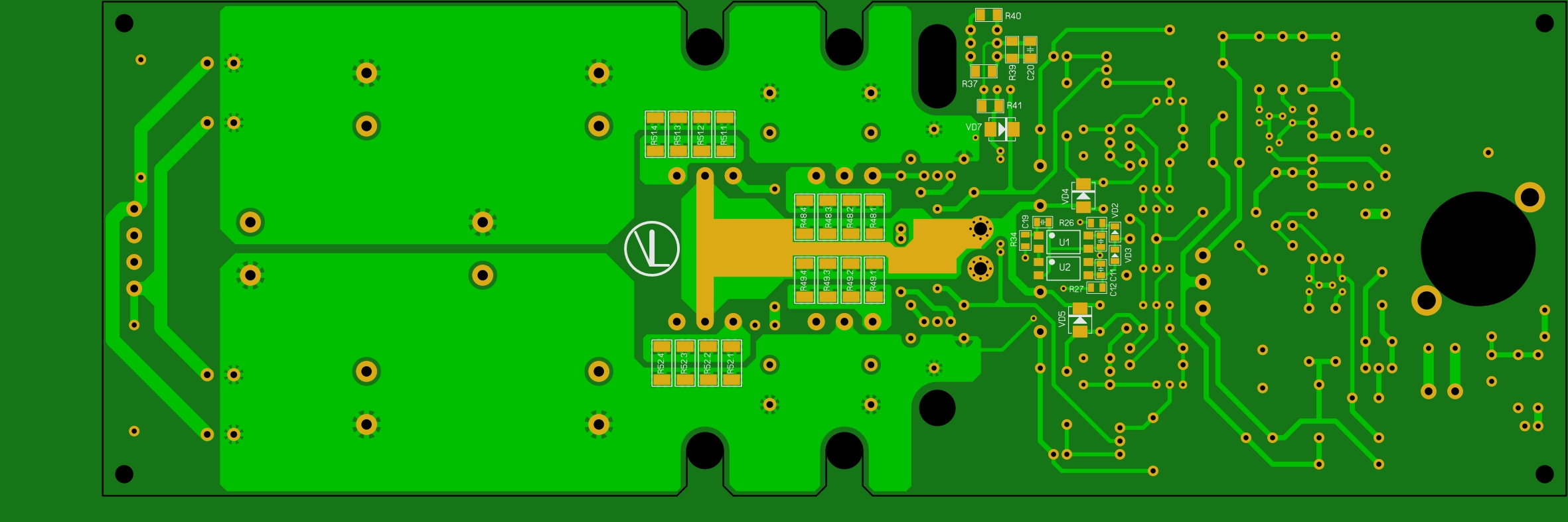

    Текущая схема и вид платы. Узел блокировки уместил, типоразмер СМД резисторов и конденсаторов 0805, диоды SOT23, оптроны FOD817 (PC817) в корпусе PDIP4 GW.
Название:	YES HYBRID схема 14-02-24.JPG
ID:	449927   Нажмите на изображение для увеличения.
Название:	Y-H bot view.JPG
ID:	449928   Нажмите на изображение для увеличения.
Название:	Y-H top view.JPG
  7. #266
    Аватар для Геннадий3
    04.11.2009
    76
    2,471
    По умолчанию Re: YES Gybrid
    Володя , отлично ! Замечаний нет . Вроде ничего не упустили .
    Вот нарисовал свой блок защиты АС :
Название:	блок защиты АС.png
    Необходимо для нашего применения увеличить время задержки подключения АС до 30-60 секунд .
    Володя , углядел на ПП два С4 .
    Последний раз редактировалось Геннадий3; 14.02.2024 в 18:47.
    Вроде ещё один важный момент не рассматривали, с подсадкой лампы ноль дрейфовать не будет?
  9. #268
    04.11.2009
    76
    2,471
    Если и будет дрейф ,то в допустимых пределах , т.к. сейчас в УНе имеется 100-процентная ОС по постоянному току глубиной около 40dB .
    Геннадий Георгиевич, какие реле? ( Буду плату рисовать.)
  11. #270
    04.11.2009
    76
    2,471
    Измерил выходное сопротивление - около 0.0002 Ома .

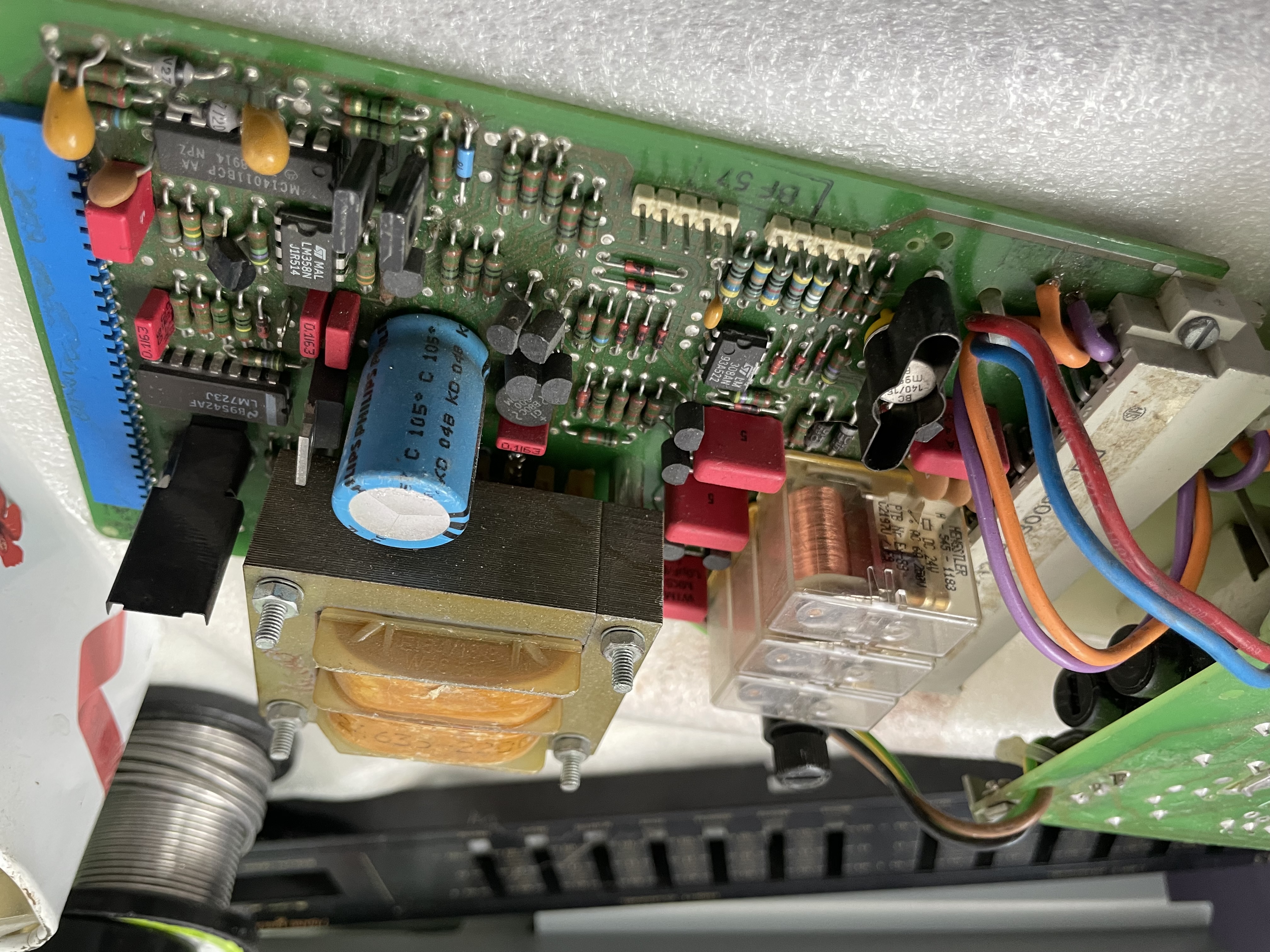

    Володя , это старая разработка и ставил какие-то импортные ( не помню тип ) с тремя мощными запараллеленными контактами . Думаю кто-то из знающих подскажет что на сей момент реально найти . Ставил реле на 24V .
    Ежели так , то мне надо быстренько подкорректировать схему для для увеличения времени задержки .Сегодня завтра дам информацию .
    Последний раз редактировалось Геннадий3; 15.02.2024 в 11:12.
  12. #271
    20.02.2007
    г.Рязань
    4,444
    Так по любому защита нужна, пусть будет. Прикину, может объединить БП УН и защиту на одной плате .

  15. #274
    11.01.2006
    426
    LepekhinV,
    ---------- Сообщение добавлено 12:21 ---------- Предыдущее сообщение было 12:14 ----------
    [/OFF]Нажмите на изображение для увеличения.
    как раз на 24
    Можно один диод на оба реле
  18. #277
