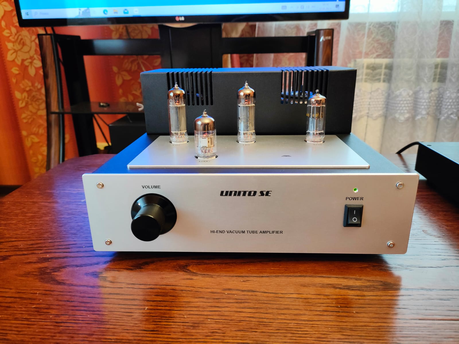

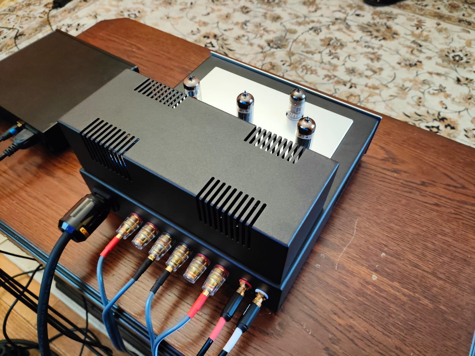

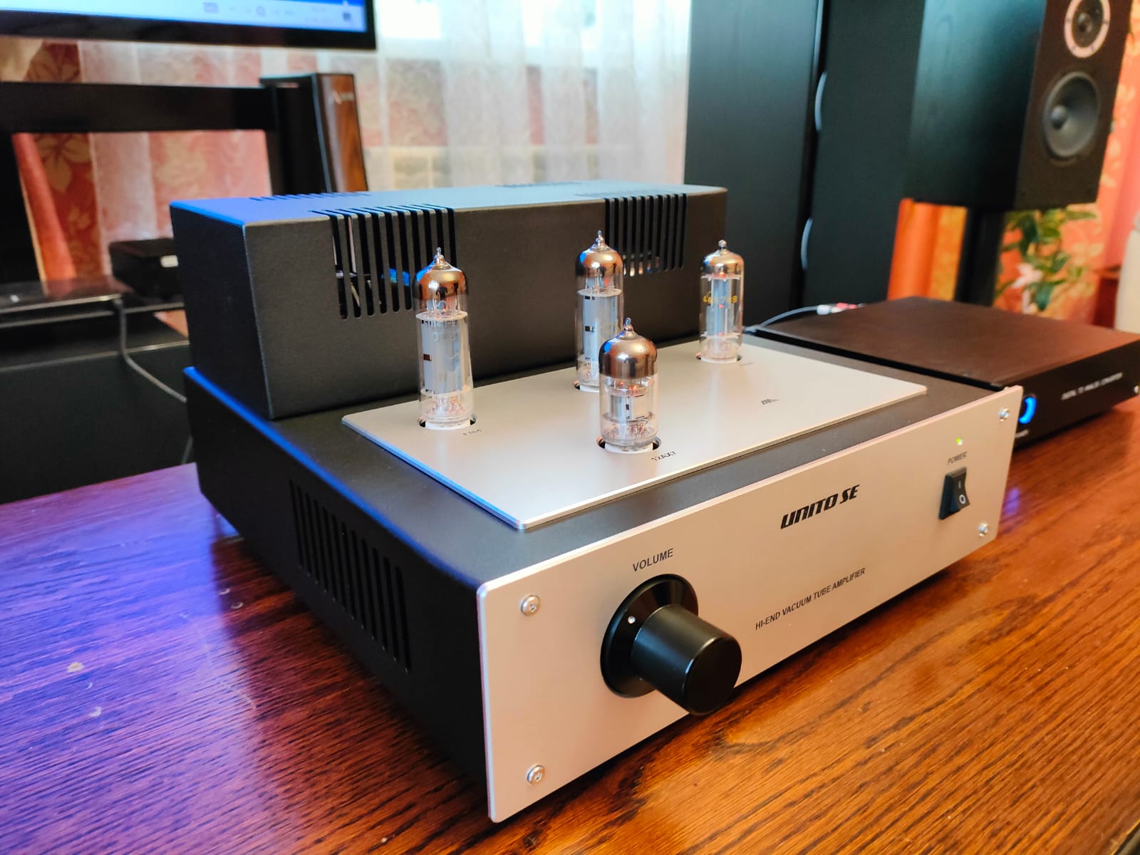

  18. #278
    22.06.2005
    4,569
    По умолчанию Re: Наши корпуса: усилители, ЦАПы и т.д.
    bogl, очень приятно выглядит!

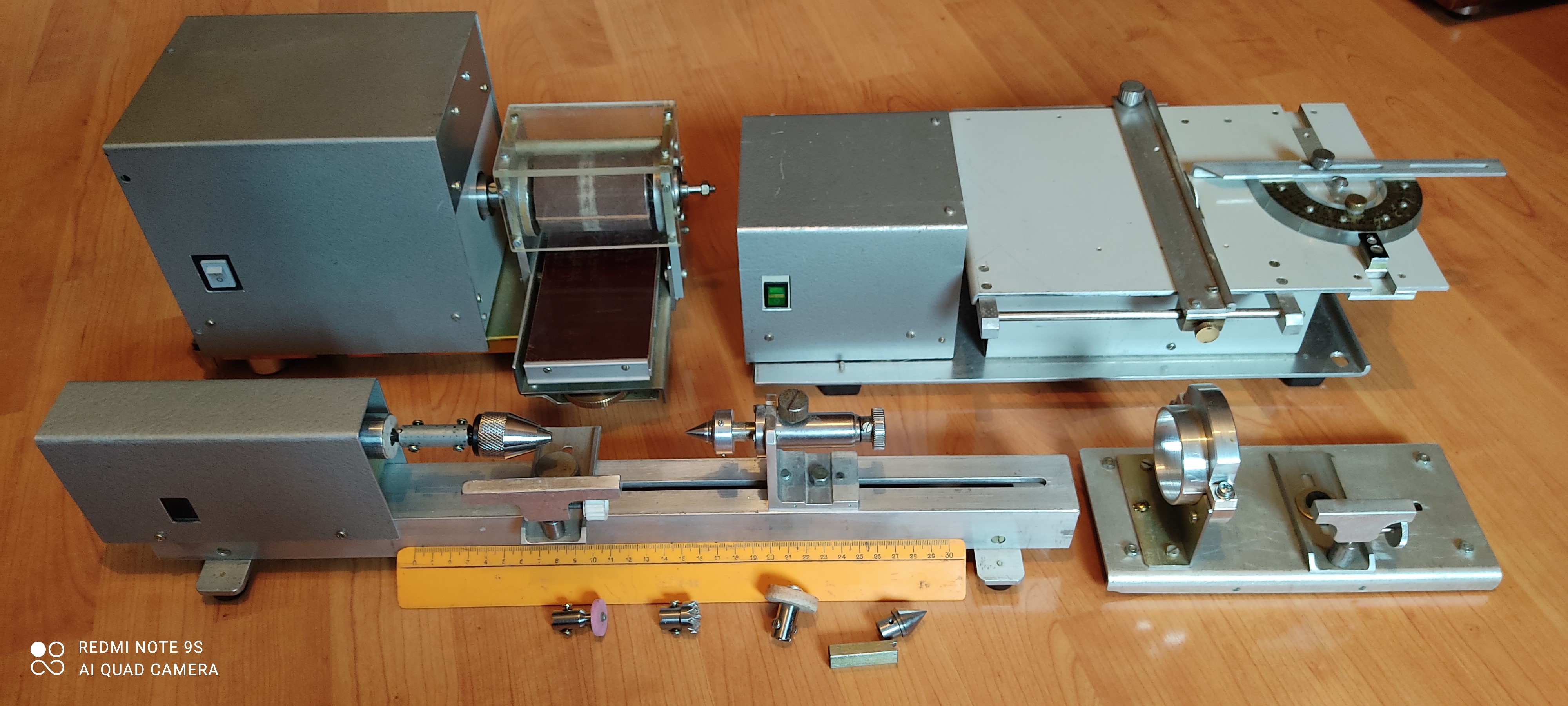

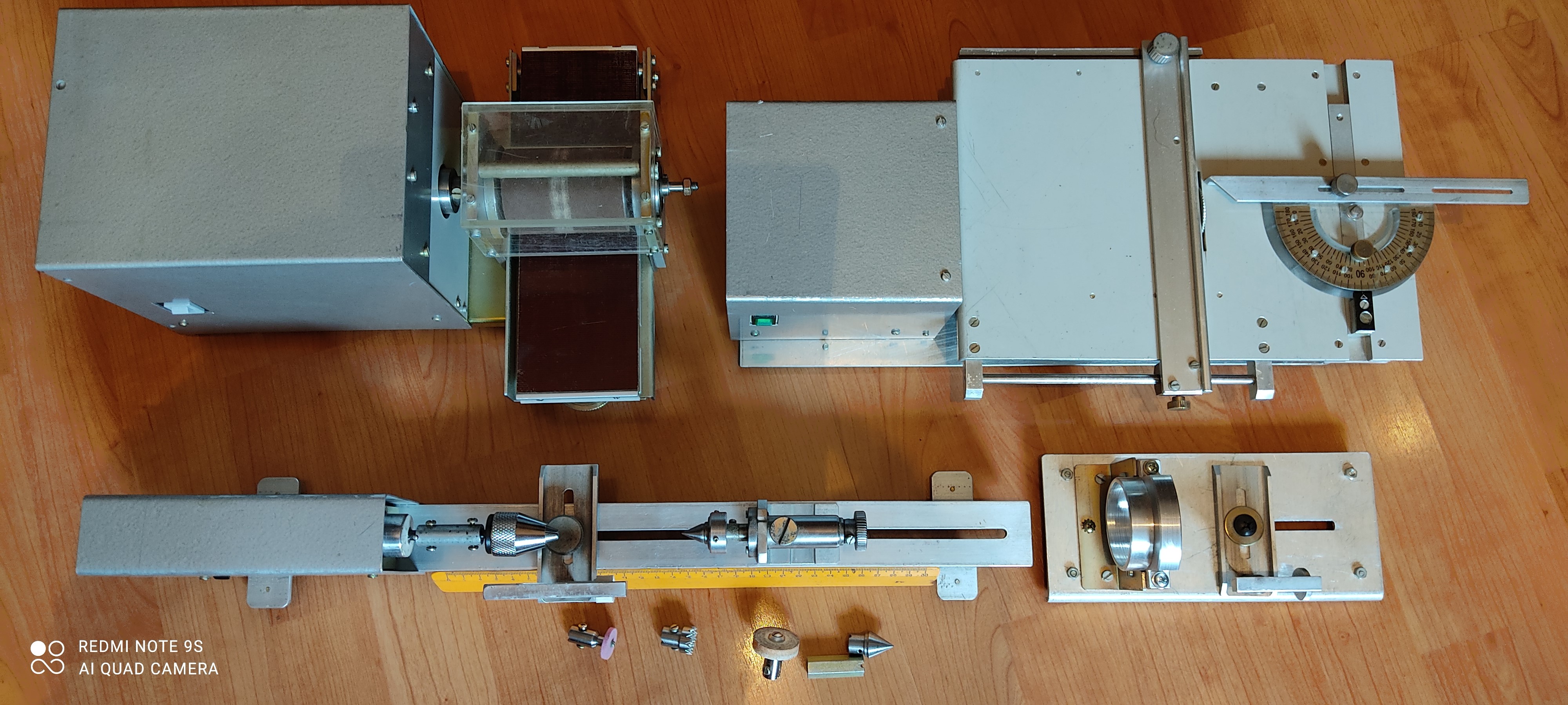

    Ещё несколько самодельных станочков,которые также облегчат труд при изготовлении самоделок.Нажмите на изображение для увеличения.
