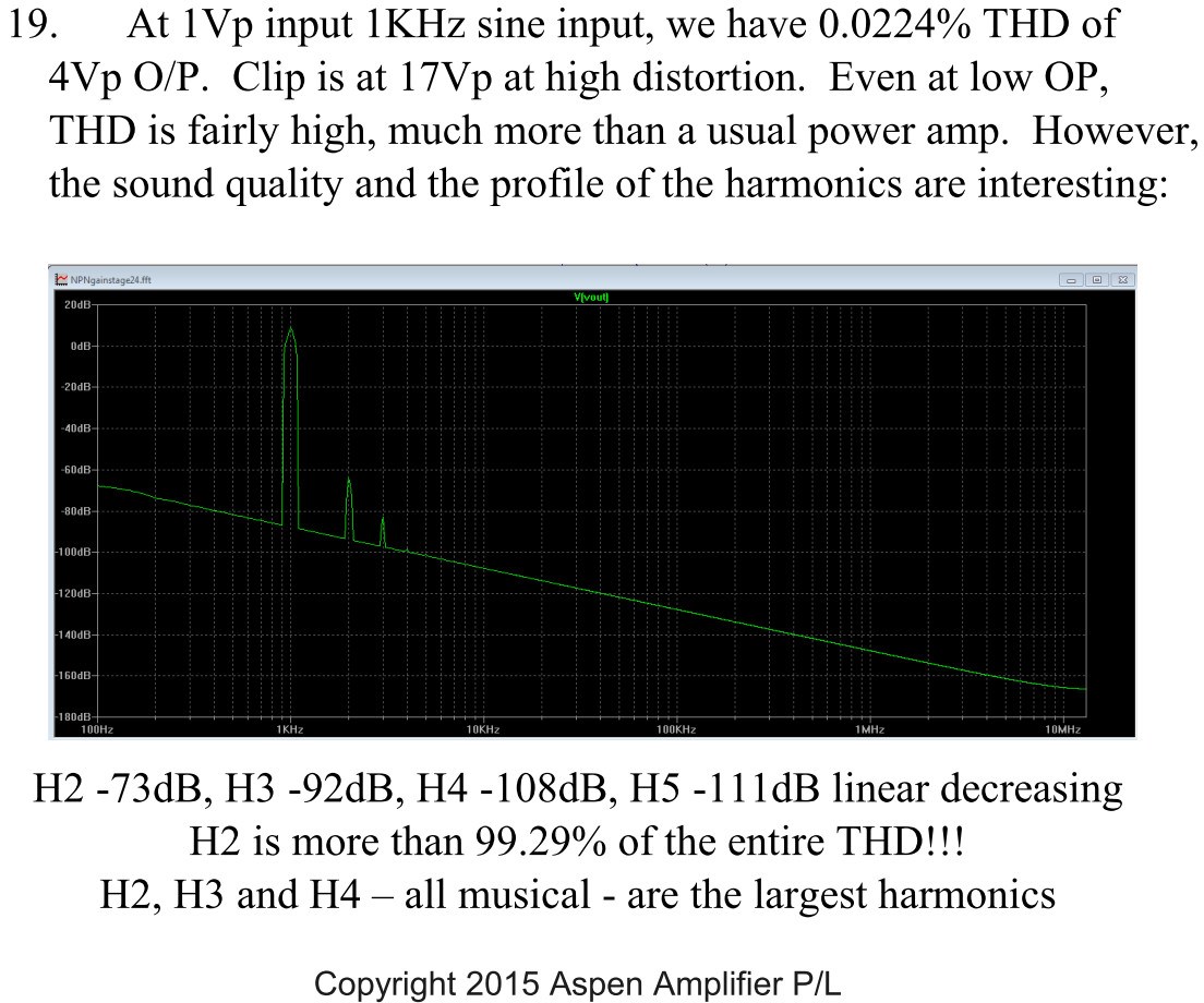

    для "ламповизации" звука можно
    что еще можно придумать для лампового частокола гармоник?
    Читал и вспомнил что на зарубежных сайтах для таких целей (ярко выраженная вторая гармоника со спадающим далее спектром гармоник как у лампового усилителя) практиковалась серия транзисторных усилителей с названием AKSA-..... .Вот нашел одну из статей.The AKSA story pdf.pdfНажмите на изображение для увеличения.
