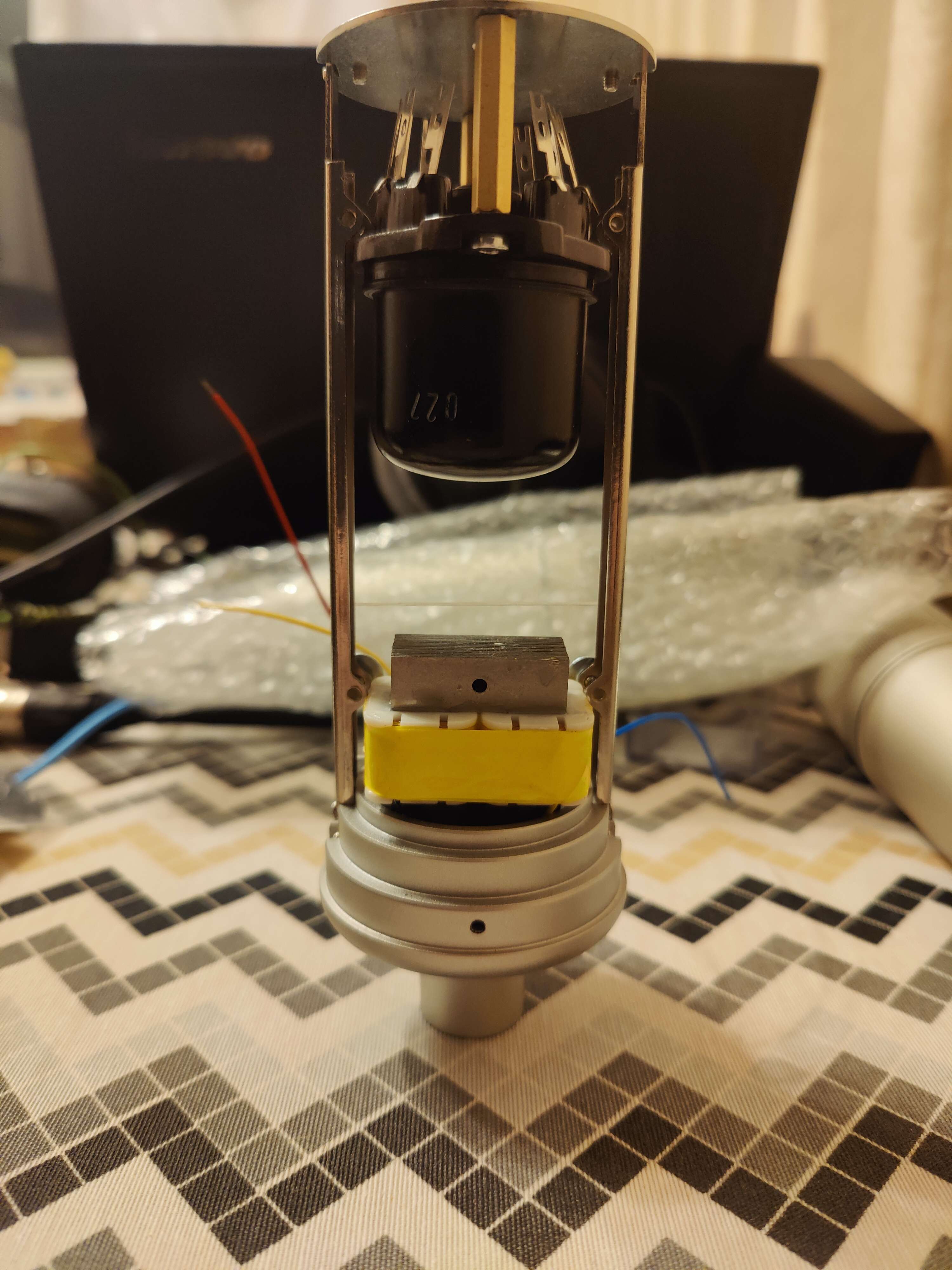

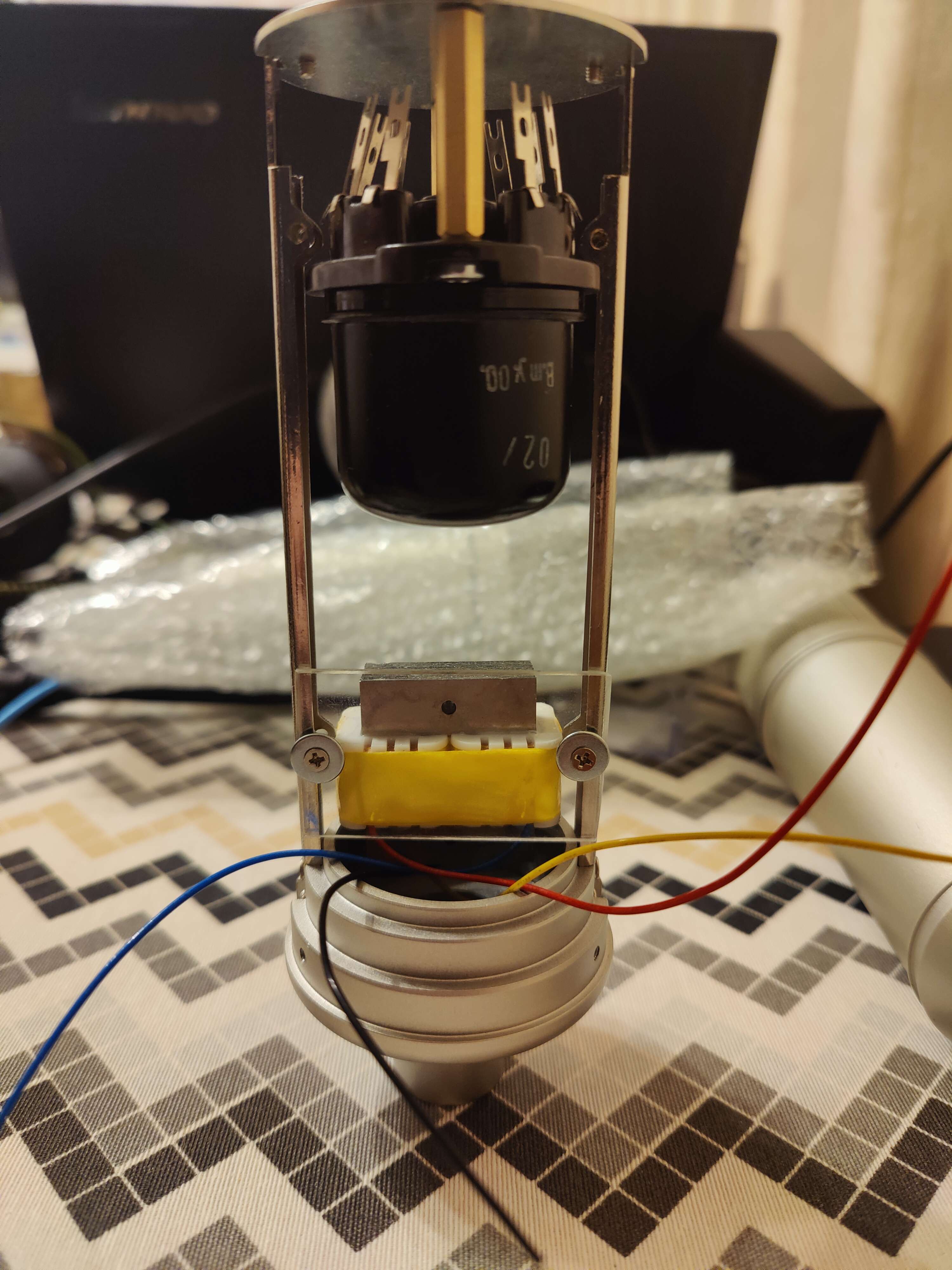

    Невзирая на бурные дебаты мой кло(у)н U47 неотвратимо движется к релизу!

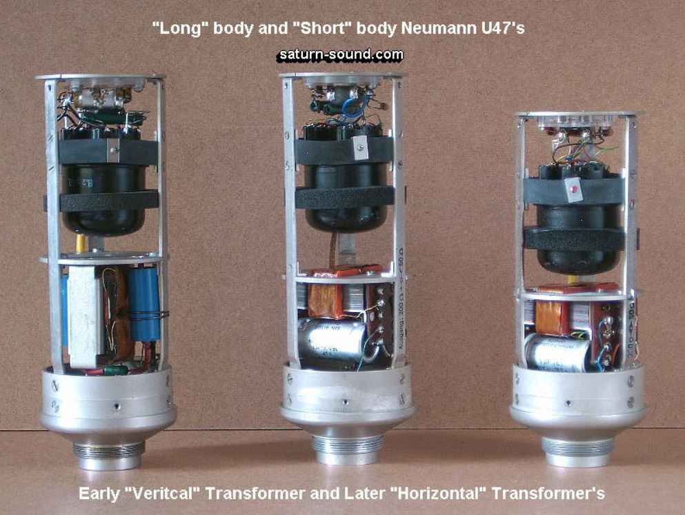

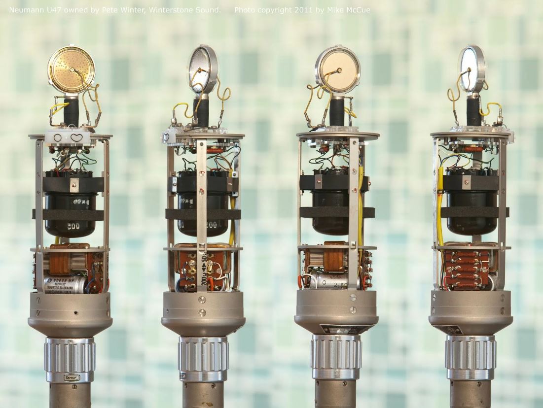

    Вдохновения вам в помощь!
    Компоновочные решения
    Обратите внимание на резиновое кольцо на корпусе лампы - очень важный элемент.

Название:	Neumann U47-2.JPG
Название:	Neumann U47-1.JPG
    Да, кстати. Я тоже подумывал на лампочку такие колечки надеть для снижения звона. Если поможет конечно. Пока не попробуешь не поймешь (не услышишь).

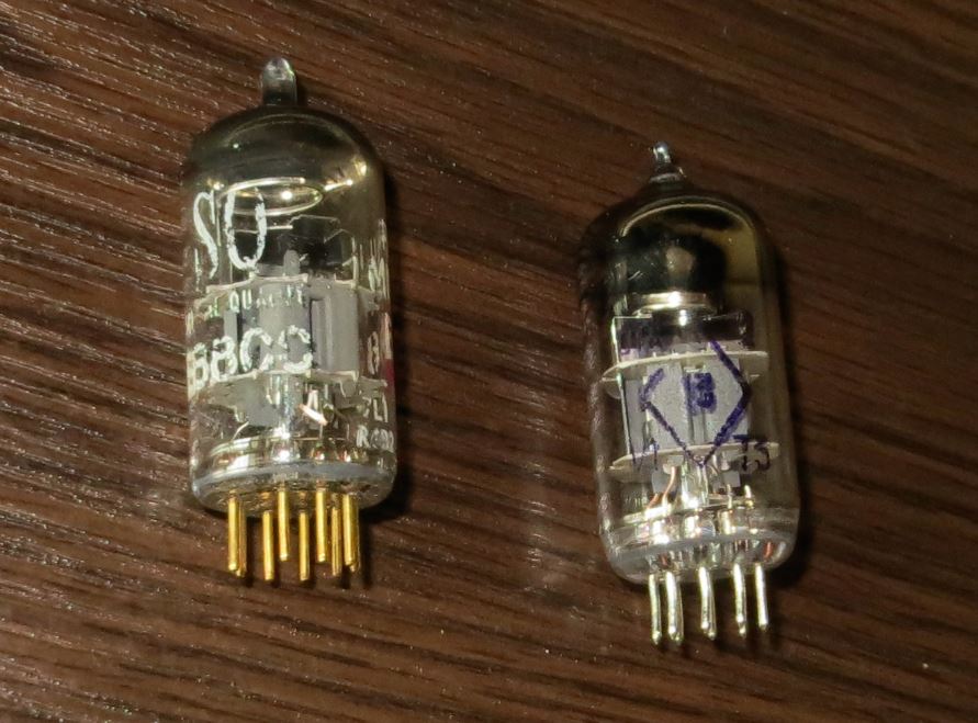

    Вот человек
    Тестирует на ламповом микрофоне четыре лампы аналоги 6н23п - СОВТЕК, СССР и две лампы Сименс е88сс.
    На видео - у меня плохо разница прослушивается, а на роликах с яндекс диска - разница в звуке хорошо различима.

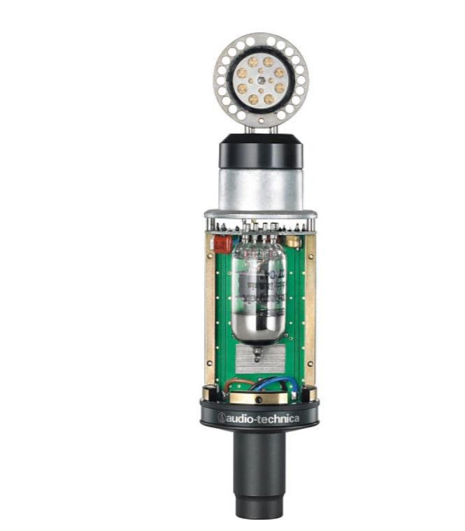

    И какой вывод из этого я должен сделать? Что у ламп различное усиление и вн.сопротивление? "Человек" схватил, что было под рукой, а было: дурацкий микрофон, с дурацкой схемой, с убогим капсюлем 21.4 мм. Удивляет производитель, заменил высокоомные резисторы кучей диодов. Респект.
    А у вас его схема есть? Не могли бы выложить для ознакомления?
    Вывод вы правильный сделали. Движемся по правильному направлению в ламповых микрофонах....... Смотреть и слушать надо разные версии схем и быть готовым ответить на вопрос о применяемых схемных решениях, с примерами, в том числе не удачных схемных решений. Капсюль "убогий" - не от размерности, а от исполнения. Есть очень много достойных капсюлей в размерности 1 дюйм и они по частотам лучше многих капсюлей 34 мм...... Всё зависит от производителя и модели капсюля и насколько удачно разработчику удалось согласовать конкретную модель капсюля и микрофонный пред усилитель........ И насколько такой микрофон "зашёл" в технологию звукозаписи на студии звукозаписи.
    Анекдот на эту тему: Мастер запишет шедевр трамвайным угольным микрофоном в ванной комнате, а обычный пользователь получит звук как из ведра убого трамвайного микрофона записанного ванной комнате.......
    А ламповый микрофон Audio-Technica AT4060A , то не из бюджетных
Название:	Audio-Technica AT4060A 1.JPG
Название:	Audio-Technica AT4060A 2.JPG

    По умолчанию Re: Ламповые микрофоны, изготовление, модернизация.
    Мне, кстати тоже не особо понравились, десятка, правда, не было))), была пара.
    У меня наверное - этих ламп самое большое количество - если по штукам считать. Я на 6н23п/Е88СС делал и усилители и фонокорректоры - микрофоны не делал. Было желание и не раз, но останавливает тепловыделение довольно большое. НАчинаю прикидки и каждый раз спотыкаюсь о её тепловыделении. Лампа хороша, но в своих целевых нишах. Очень Хороша.
    Лампы 6н23п и E88CC
Название:	ECC88 и 6Н23П 2.JPG

    По устным высказываниям продавцов современные лампы Е88СС TELEFUNKEN производят на бывшем заводе TESLA, который сейчас выпускает лампы под брендом "JJJ".
    Пока ещё на блошиных рынках можно купить данные лампы 6н23п- по 50 рублей, а 6н23п-ЕВ по 75-100 рублей. Лампы ТЕСЛА Е88СС - в последний раз видел по 200 рублей.
    Но с каждым годом ламп всё меньше и меньше....... Есть специальные конторы , которые закупаю ящиками - кратно сотне штук. Выгребают всё из нашего города...... и отправляют в Китай.
