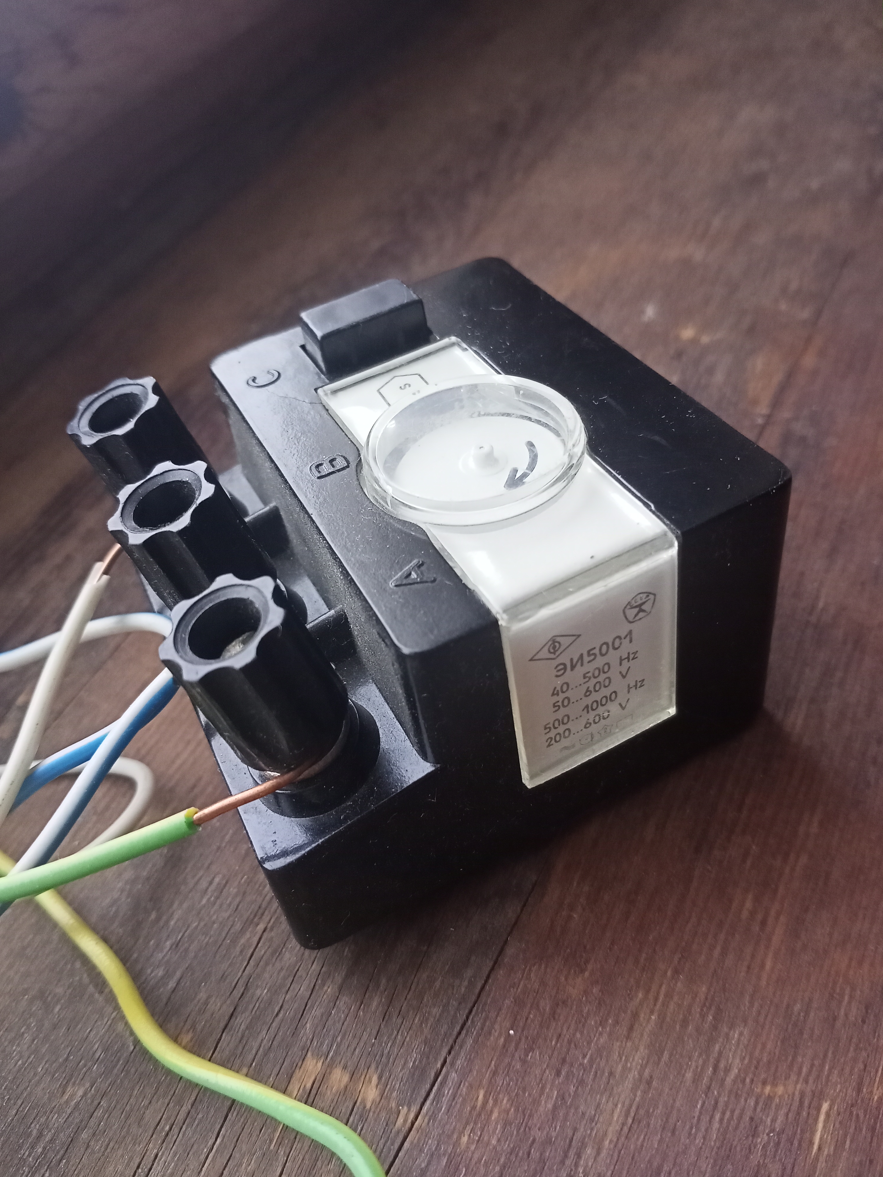

    Коль уж тут батарейки обсуждать незазорно - может и за такой вопрос не распнут...
    Подскажите прибор для контроля чередования фаз и вращения мотора...
    Недорогой, но надёжный...
    Дык, либо по часовой стрелке, либо против часовой стрелки.Нажмите на изображение для увеличения.

    Ты знал!
    Но согласись, самая идея измерения направления фаз в три клика - это придумал гений.
    Точнее , я не знал , что такие приборы вообще есть ... но когда узнал - то определить принцип действия помогла логика Действительно , красивая идея - любопытно было бы узнать , кто это придумал первым ...
    P.S. А вообще , действительно , бывают разные случаи . Бывает , что какую-то вещь надо сделать , но не позволяет технология , ну или законы физики . А бывает и так , что сделать-то можно - но никто про это не думает , просто-напросто . Не хватает креатива , так сказать

    А кстати , для определения чередования фаз можно ещё применить такой архаичный неоновый прибор , как декатрон ... у них же как раз есть 3 группы по 10 катодов , соединённых вместе - так если на эти 3 группы подать одновременно 3 фазы , то в зависимости от чередования фаз неоновый разряд будет бежать либо по часовой стрелке , либо против . Этих декатронов в своё время , видимо , довольно много наклепали - даже до сих пор встречаются ... а так от них могла бы быть хоть какая-то польза

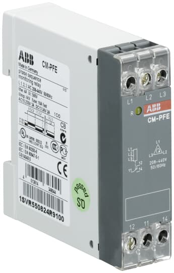

    Может дать им такое реле и пусть убивают?

    https://new.abb.com/products/ru/1SVR550824R9100/cm-pfe
    Там когда фазы правильной последовательности подключены и на них есть напруга, загорается светодиод сигнализирующий что реле включилось, там реле активно когда всё правильно подключено.
    ...им нужно дать хороших тумаков.
