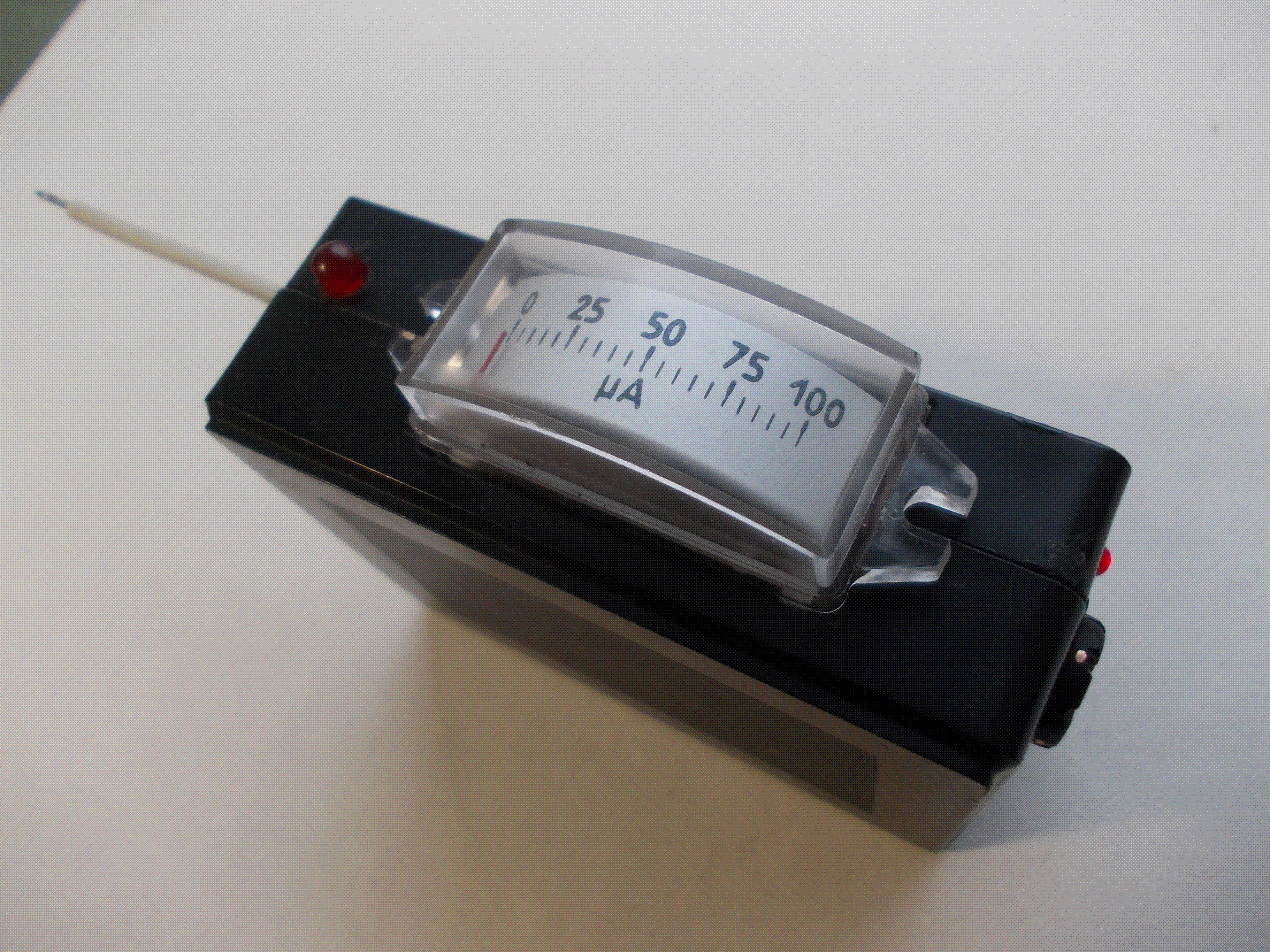

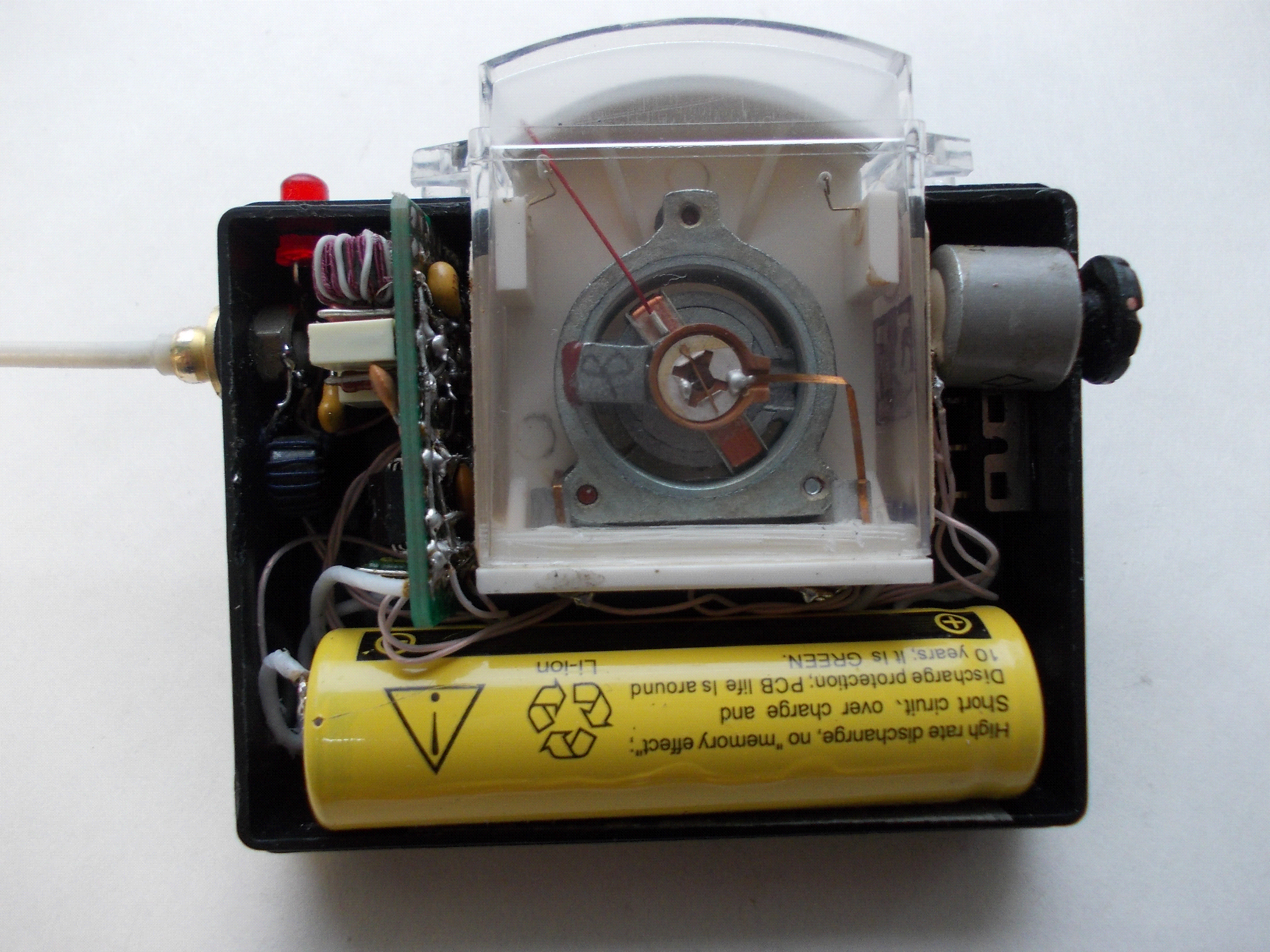

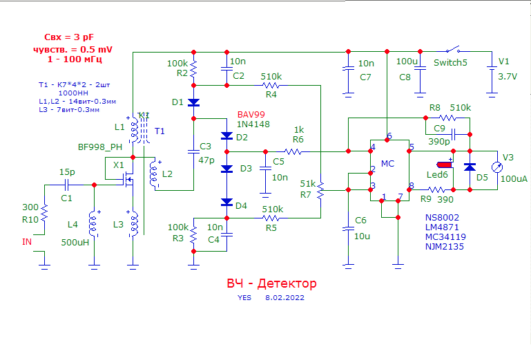

    Приветствую , Всех !
    Понадобился простой мобильный ВЧ-детектор .Сделал из подручных .
    Подумалось , он наверное будет полезен при отработке схем УМЗЧ и диагностировании мелких подвозбудов и при отсутствии хороших ВЧ-милливольтметров и осциллографов .
    Из схемы все понятно :
    Вложение 417169
    и общий вид :
    Вложение 417170Вложение 417171
    Геннадий, огромное человеческое спасибо! Такие мелкие и несложные, казалось бы штуки, просто на удивление полезными оказываются.
    Ещё раз моё почтение.
    ---------- Сообщение добавлено 19:52 ---------- Предыдущее сообщение было 19:52 ----------
    MAXIM_A, подключать.

    Геннадий3, чем можно заменить полевик BF998 ?
    Андрей Константинович
  8. #267
    30.07.2012
    293
    По умолчанию Re: YES - 6
    Покупал тут, чувствительность, кв приемника выше чем с нашими кп350,подумал что оригиналы
    https://aliexpress.ru/item/326955515...id=60644236743

    А если осцилоскоп 200мГц...
    Да . с таким осцилом ВЧ подвозбуды фиксировать явно будет легче , чем моим с полосой до 50мГц .
    Коробочка фон , наводки не ловит . Если на выходе присутствует ВЧ меандр ,т.е имеется хороший хвост гармоник , то коробочка хорошо это чувствует даже без гальванического контакта шупа с выходом УМЗЧ .
    Из наших - КП327 , из импорт.- BF980 или им подобных .
  12. #271
    23.01.2006
    г.Орел
    35
    1,132
    Геннадий, поясните пожалуйста для меня неопытного - как изготавливаются катушки для детектора?
    Денис.
  13. #272
    Аватар для Геннадий3
    04.11.2009
    76
    2,457
    Берем два ферритовых кольца с проницаемостью от400 до 1000НН и размером -внеш. диам.=7мм , внутр.=4мм и высотой =2мм. Складываем (склеиваем) их вместе . Острые кромки чуть убираем надфилем (иначе они могут повредить лаковую изоляцию провода) . Берем медный обмоточный провод диаметром от 0.2мм до 0.3мм и отрезаем два куска длиной 15-20см (это L1иL2). Немного их скручиваем меж собой и мотаем на кольце 14 витков равномерно по кольцу в один слой . Помечаем начало этих обмоток и поверх них также равномерно по кольцу мотаем 7 витков третьей катушки ( так же помечаем начало- на схеме обозначено + ). Все , трансформатор Т1 готов . Кольца можно ставить и немного большего размера .
    А L4 - можно использовать стандартные ВЧ ( с малой межобмоточной емкостью ) дроссели .
    У меня на кольце К7*4*4 3000НМ - 20вит . Допустимо вместо L4 ставить резистор 51-100 кОм .

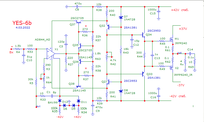

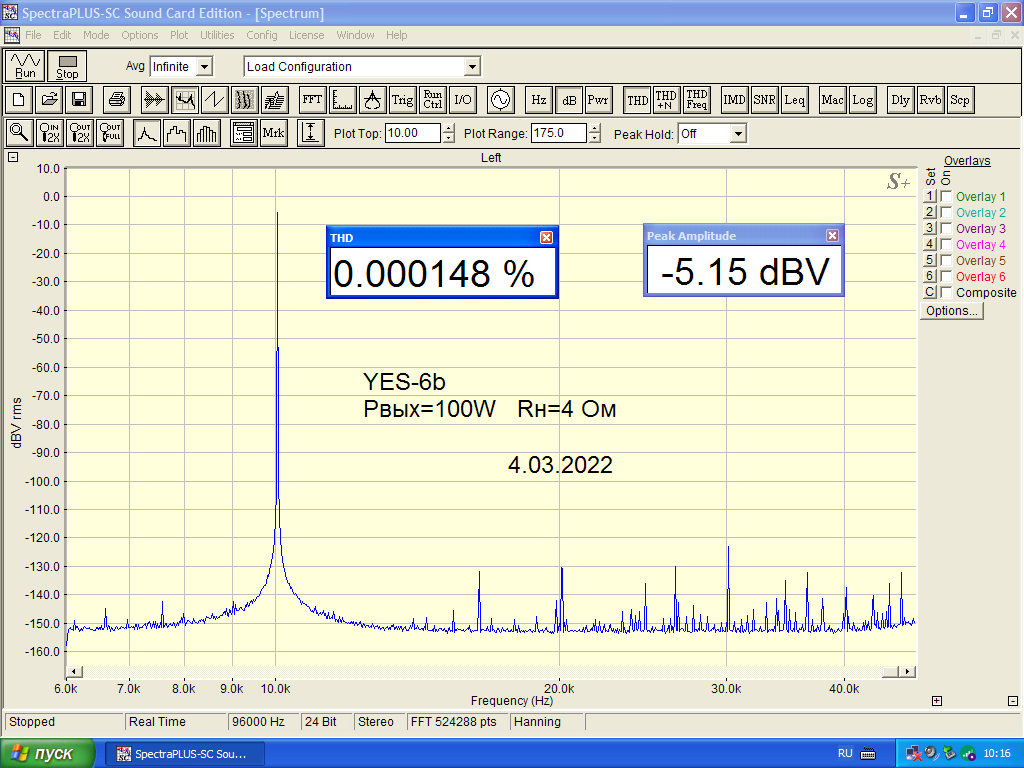

    Приветствую Всех !
    Неспешно двигаемся далее.
    Пришла очередь испытать схему Вадима .
    Сделан макет по схеме :
Название:	Схема YES-6b.png

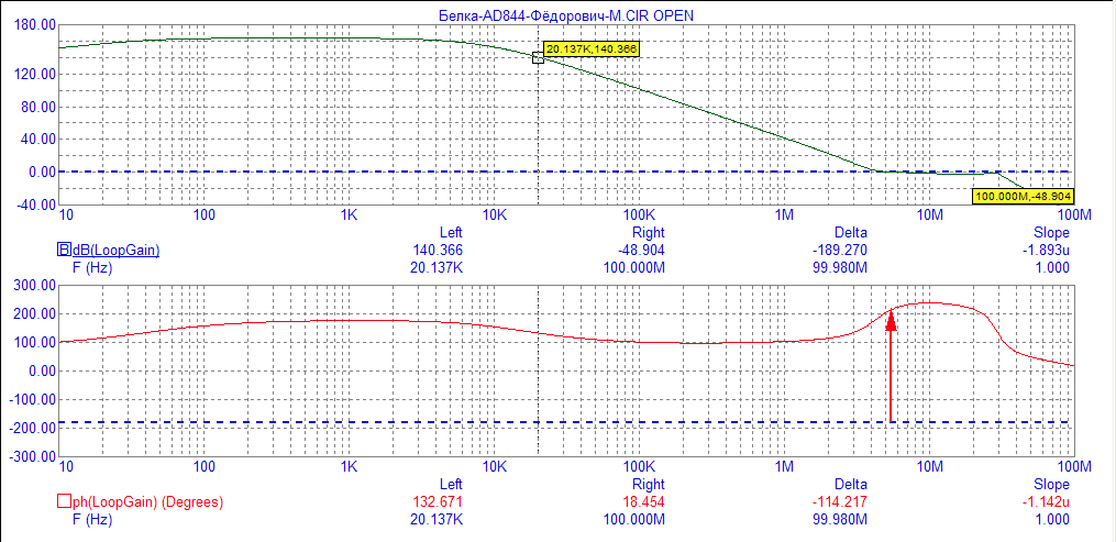

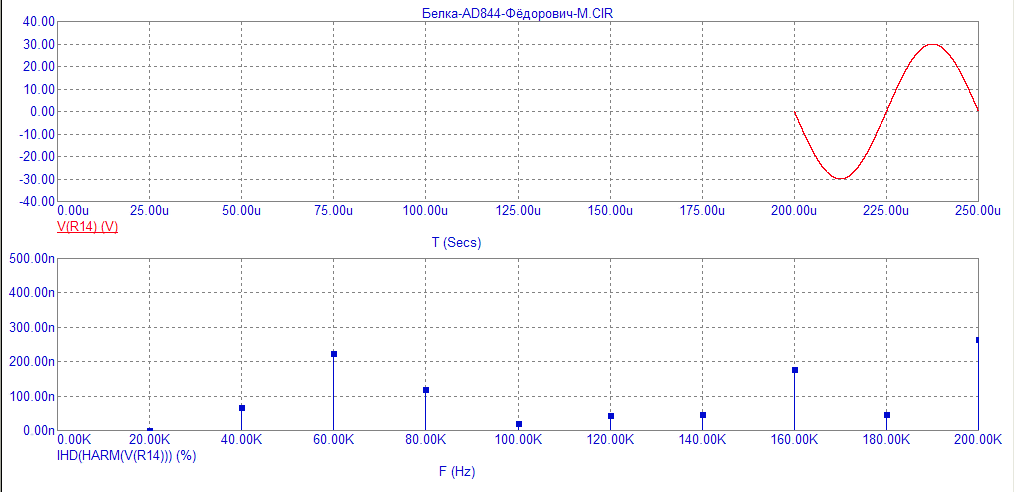

    Предварительно посимулировал :

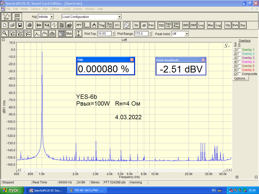

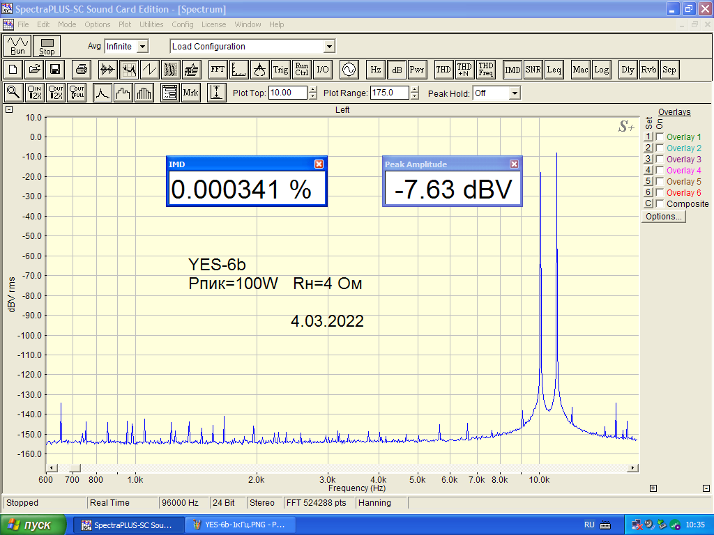

    а с макета получил , как обычно , "веселые" картинки :
    По Кг эта схема несколько лучше двух предыдущих вариантов , а вот по интермодуляции заметно уступает ( это видно и в симуляторе ). Клип и меандр в норме . Скорость нарастания зафиксирована на уровне 130 V/uS . Это в три раза меньше чем в варианте НЕ сломанных каскодов . Снова у меня вопрос - почему ? Схемы , детали , режимы подобные . Склоняюсь к мнению что сломанные каскоды уступают по скорости нарастания НЕ сломанным .
    Схема несколько отличается от варианта Вадима . Добавлена накачка ПОС на Q35,Q36. Величина накачки регулируется R36,R37 . Этот узел добавляет ( в симуляторе ) около 35 dB к петлевому.
    Стоит напомнить - Кг фиксируется в макете на уровне Кг используемых генераторов .
    Последний раз редактировалось Геннадий3; 04.03.2022 в 19:04.

    Завсегдатай Аватар для fakel
    30.11.2007
    11,238
    Это не есть хорошо. Лучше в эмиттеры воткнуть по сопротивлению и регулировать ими - так линейнее получается
    Базы висят в воздухе по переменке. Надо бы их на землю кондерами
    И непонятно, откуда такая прибавка к усилению, ведь эмиттеры Q37 Q38 ни на что не опираются
    04.11.2009
    76
    2,457
    Ставил резистор в эмиттеры - улучшения не заметил
    Нельзя заземлять напрямую ( можно через килоом 10 ) - не устранимый возбуд .
    Опираются видимо на внуреннее сопротивление ПП .
  20. #279
    30.11.2007
    11,238
    Признак плохого решения - Скб плавает, а значит, плавает и тау - можно получить трудно обнаруживаемые подвозбуды
    Тоже непредсказуемо
    Надо на ВЧ смотреть, насколько полюс отодвигается и нет ли всплеска усиления, а потом его резкого падения под 12дБ на октаву
    Оно больше емкостное
    15 Ом на выходе ОУ и 220
    Снижение скорости ( в 2-3 раза ) в сломанных каскодах фиксируется и в схемах первых двух вариантов YES-6 , где детали ( и МС ) , режимы ( токи ) и нагрузочные резисторы ОУ - все одинаково .
