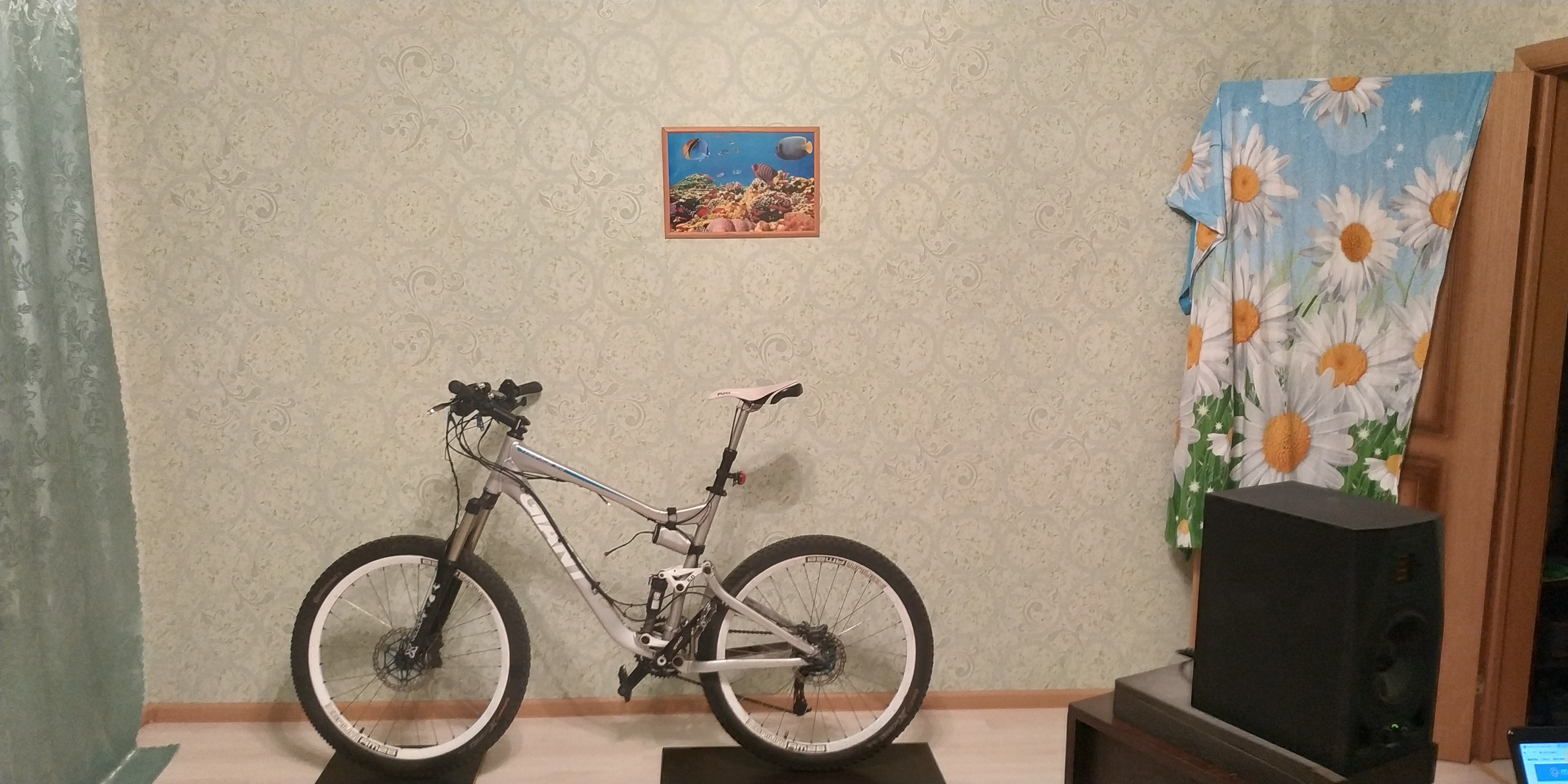

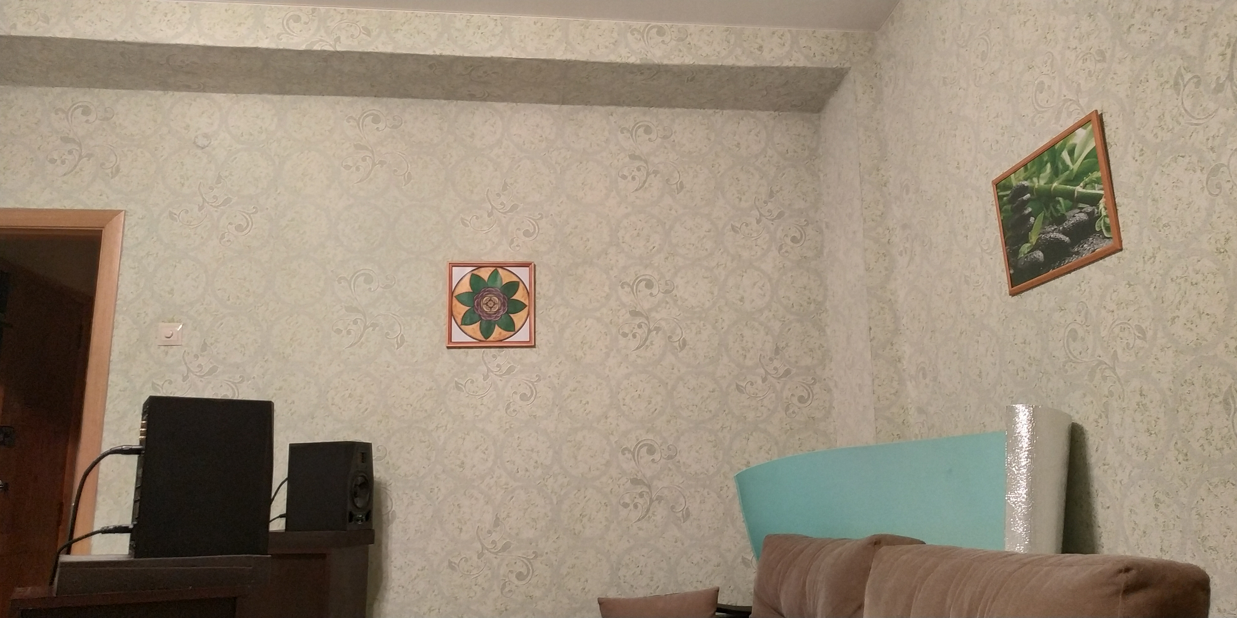

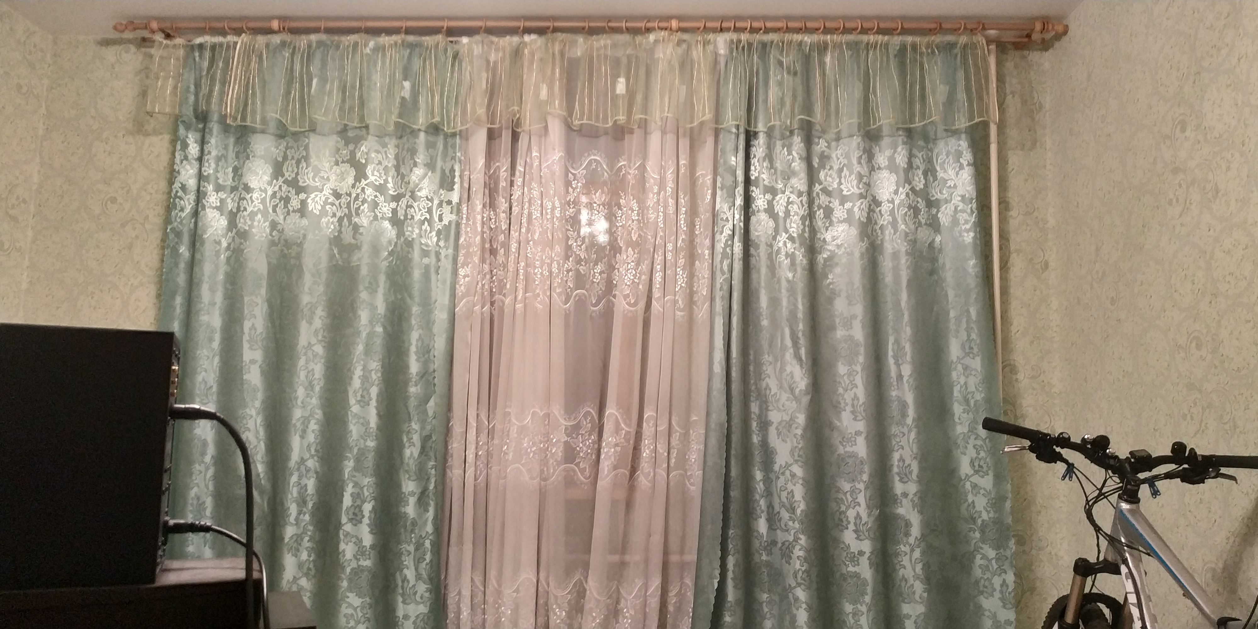

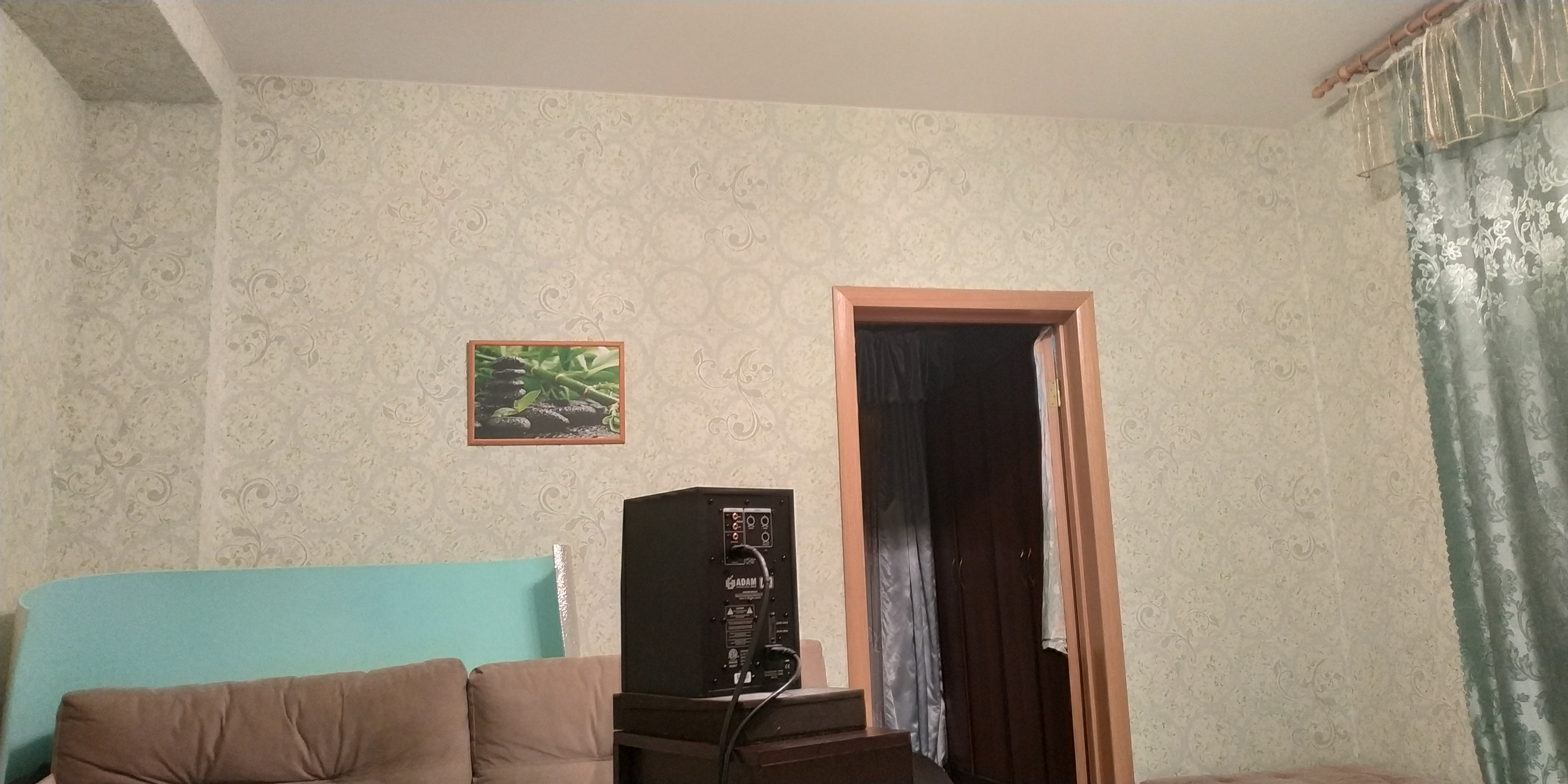

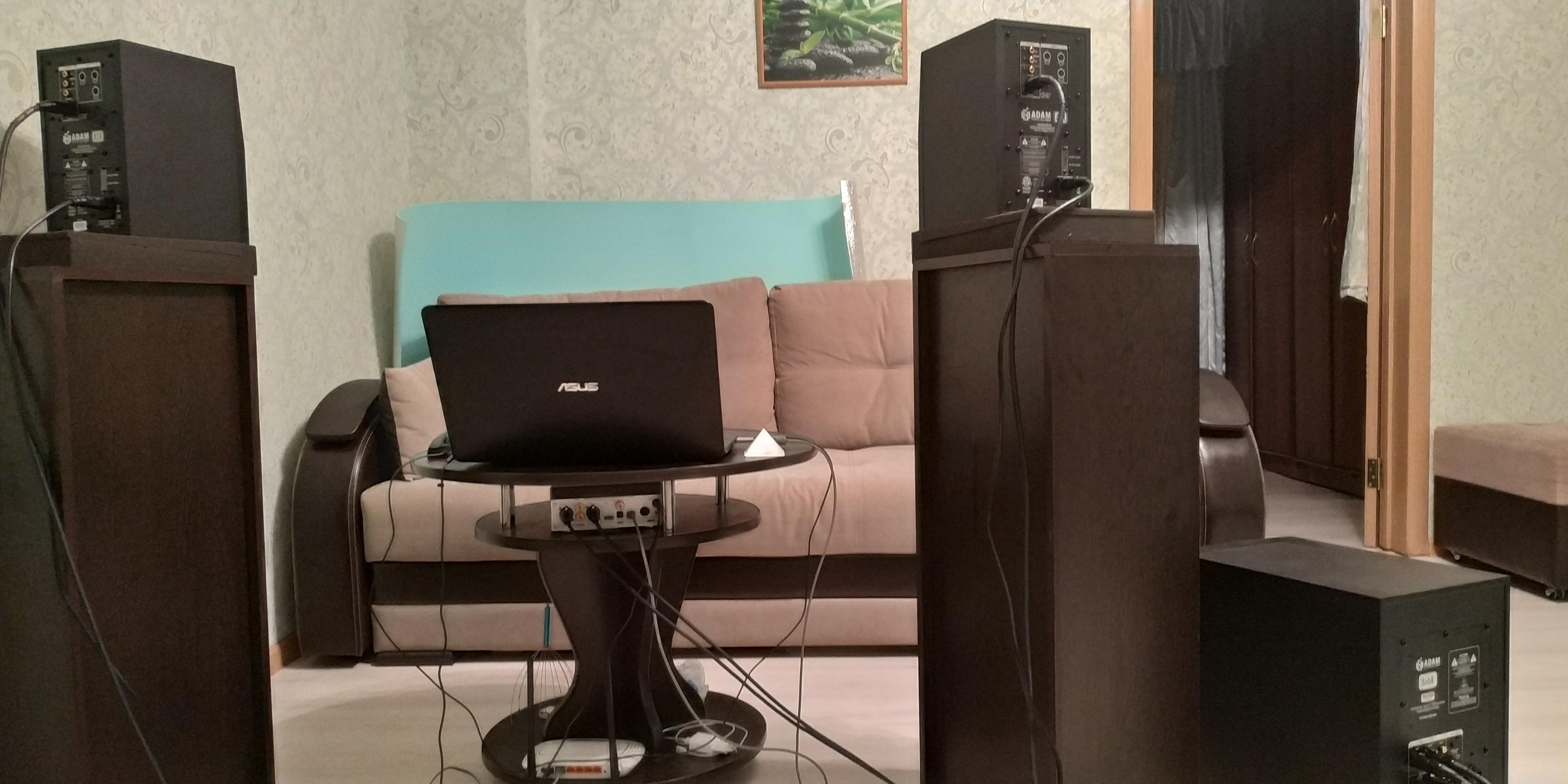

    Друзья, к чему я пришёл спустя пару недель вникания в тему - не имея грамотно подготовленного помещения, брать мониторы среднего поля это большой риск выкинуть деньги на ветер. Может вообще не сработать и будет звуковая каша. Собственно, знающие люди сразу так и сказали )
    О перестановке я думал и раньше, но как-то не всерьёз. Сегодня решил попробовать, и переставил диван и АС, чтобы слушать в ближнем поле, в нём звук Адамов мне нравится, о чём я говорил ещё в самом первом сообщении ) Лучшее, что получилось по расстановке - от головы до колонок 140, между ними 125. Не идеал, но нормально. Из минусов - правый спикер очень близко к стене (30 см до центра СЧ) и стена за головой в 60 см. Лучше не получается, так как проход.
    После получаса прослушивания, могу сказать, что не заметил явных косяков, кроме того же небольшого избытка баса. Ожидал, что близость колонки от стены проявится гораздо хуже. Собственно, что посоветуете сделать, чтобы было максимально хорошо ) Из моих соображений - так же поставить хлопковые или льняные плиты по углам, и по две плиты вдоль на заднюю и боковую стены. На стену напротив - даже не знаю, есть ли смысл, отражения вряд ли заметны, разве что одну плиту можно... На фото видно, что вдоль всей стены (где близко колонка) идёт балка, хочу от неё на стену вниз сделать 4 плиты по всей длине, как-бы закрыть её.

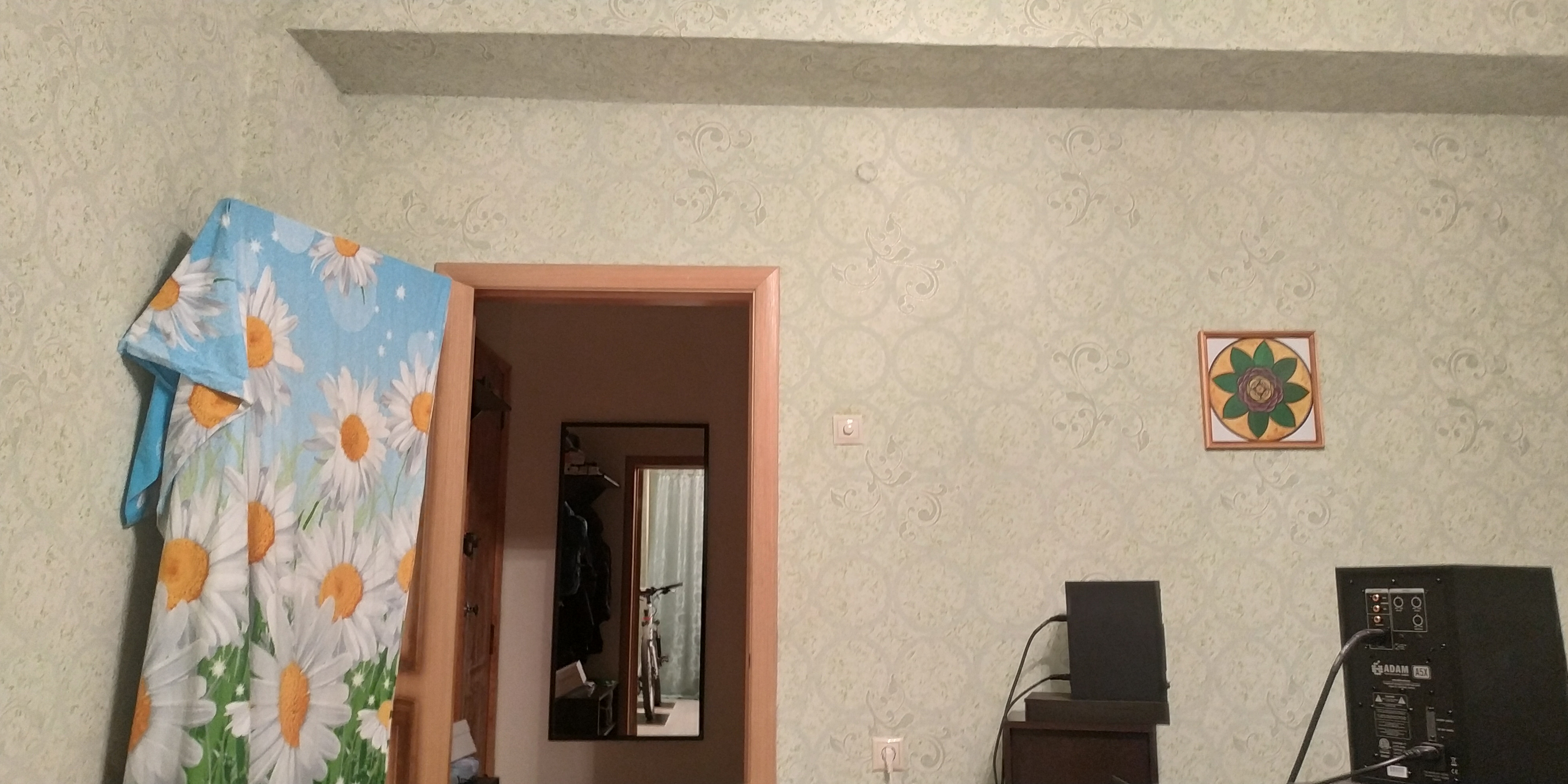

    Саб сперва поставил между столом и левым спикером, но он там бубнил ещё сильнее. Оптимально получилось чуть левее от левого спикера. На коврик для йоги не обращайте внимание, просто попробовал за голову его поставить ) Если смотреть на диван спереди, то место прослушивания - около 70 см от левого края )

    Cool, по-моему, самая большая ошибка с самого старта темы - высоко стоящие колоночки. Из-за этого ВЧ мало и, соответственно, НЧ кажется много.

    soolo, 125 высота, как раз на уровне головы, сидя на диване. Меньше не может быть ) ВЧ вообще не мало, а баса много от саба в пустой комнате.
    Да, велак чёткий )
    ---------- Сообщение добавлено 13:21 ---------- Предыдущее сообщение было 13:13 ----------
    Вопрос по углу за дверью, на которой на фото висит пододеяльник ) она всегда открыта - какая-никакая басовая ловушка, есть ли смысл в углу за ней делать плиты? Или за дверью они не будут работать?
    Ещё интересует, что сделать для ближней к правой колонке стене и за головой. Как я понимаю, нужно убрать отражения, и плиты в этом помогут? Думаю сделать на эти стены по две плиты вдоль, правильно?

    Перекройте за головой для надёжности по всей длине дивана и по высоте хотя бы 60 см.

    Shidim, ну да, так и хочу ) плиты шириной 60 см, как раз. И сбоку так же стену, где колонка близко?

    за дверью
    Будут.

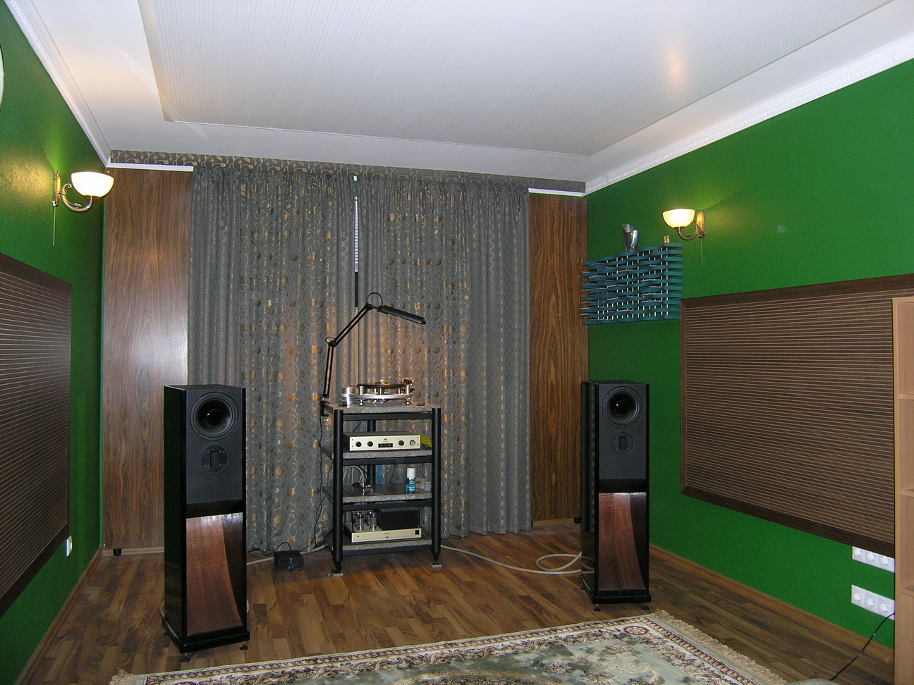

    Cool помнится вам советовали сделать перестановку, вы сделали,но совсем не так как советовали. Как у вас было ранее, по мне так лучше было. Обосную, стерео это симметрия, её надо стараться соблюдать по максимуму. У вас теперь в площадках первых отражений с одной стороны окно, а с другой стена. АЧХ в точке прослушивания будет очень сильно разной от правой и левой АС. Окно уравновесить будет не просто. Вот классика жанра (на ништяки не смотреть, смотреть на принцип)

    На фото хороший пример.И этот "принцип" по расстановке вполне работает даже с бюджетной акустикой.

    Cool пожалуйста ознакомьтесь со ссылкой, если ранее не видели, то здесь настоящий инженер акустик, очень доступно, расскажет, вам, что же сделать с вашей комнатой с чего начать. Думаю никто на этом форуме не сделает это лучше. На фото, что привёл выше его КДП "сделанная для себя".

    Shidim, как раньше - 2.5 м до колонок, это много для А5Х, уже убедился. По расстановке - да, было лучше.
    Давайте исходить из того, что есть сейчас, а сейчас, как я рассказывал, почти всё хорошо, кроме баса ) Видимо, остановлюсь на том, что сделаю по две плиты сбоку и сзади, и углы, само собой. Ещё возьму ковролин или ковёр. Если площади не хватит на всю комнату, в первую очередь класть где АС, диван и вокруг? И такой вопрос - по высоте, вешать плиты на стены относительно колонок, чтобы колонки были как-бы посередине плиты по ширине? Высота колонки 30 см, плиты 60, значит чтобы плита была по 15 см вверх и вниз относительно колонки, так? )

    Cool двигать можно не только АС но и место прослушивания. Если приемлемо,то завести рядом с хорошим великом, хорошее офисное кресло. Поставить всё как раньше. В углы резистивные поглотители (это вата треугольниками). В площадки первых отражений (закрытая дверь с лева и стена с права) поглотитель а лучше диффузоры. Нишу за спиной, превращаем в панельный поглотитель, разбив на 2 сегмента.Перед нишей диван, перед диваном кресло. После отслушивания, по необходимости можно добавить рассеивание в тылу.
