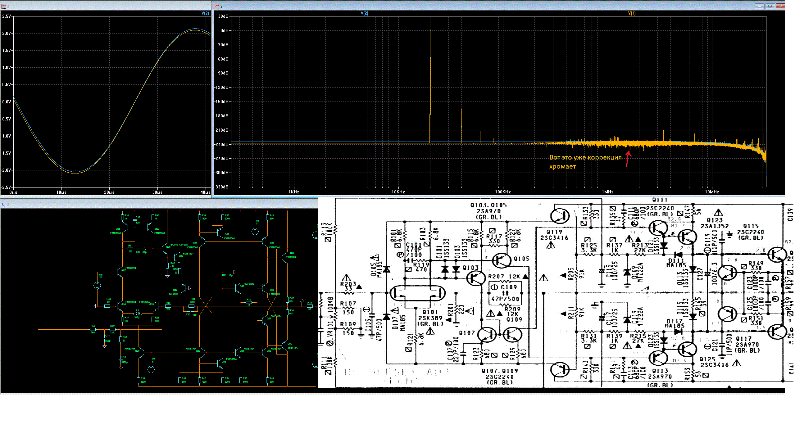

    Жужжит. Даже выключенный )))) http://rcl-electro.ru/index.php?topic=489.0
    здесь спектр на выходе усилителя, когда усилитель обесточен http://rcl-electro.ru/index.php?topic=489.795
    включение и провал - транзисторы буфера раскалились
    Аффтырь в недоумении

    В усилителях класса АВ искажения, которые генерирует ВК, требуют от ООС высокой скорости реакции.
    Согласен, потому, как это очевидно

    Тут надо бы взглянуть на реальность. Тест 20кГц полной амплитуды (пусть будут классические 100Вт), при котором переключательные искажения выходят по спектру далеко за пределы звукового диапазона - будет ли такая скорость в реальной фонограмме? Не помню где, но читал, что какой-то энтузиаст взялся измерить максимальный слюрейт для большого числа фонограмм: больше 0,5В/мкс не намерил. Я про то, что на деле спектр переключений будет короче и ближе к основному сигналу, я бы даже рискнул предположить, что основная часть его энергии будет в ВЧ звуковой области. Тут, правда, еще от конструктива зависит: если быстрые выходники на проводах прикрутить, то может быть и обратная ситуация, ИМ.

    Слабовата Ваша песня, до Unreal пока не дотягивает, в отличии от прошлого раза уже есть косячки в коррекции. В приложении база УН, количество транзисторов в сравниваемом УН одинаково.

    У вас коррекция в модели правильно нарисована? С16 на земле а не на базе повторителя Q26
    На базу уже лучше, какую схему увидел так нарисовал, картина от этого не изменится.

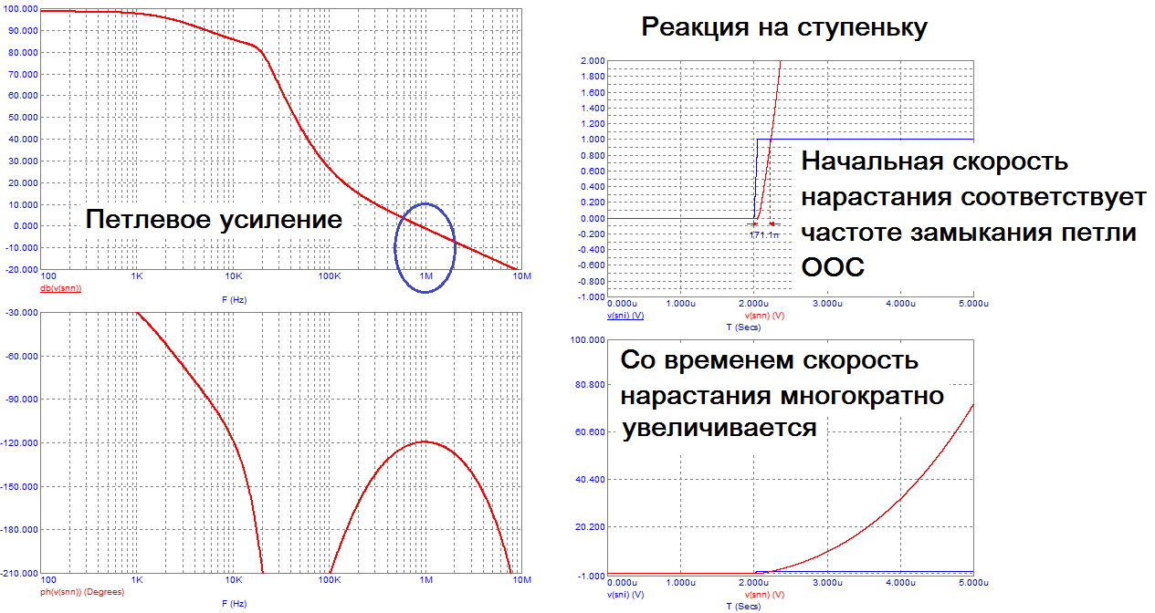

    Никакого противоречия нет. Наличие ультразвуковых продуктов искажений действительно не может ухудшать субъективно воспринимаемое качество звука, т.к. они неслышимы для человека. Но нелинейности передаточной функции УМЗЧ, которые являются их причиной, образуют еще и интермоды в полосе ЗЧ
    Если эти интермоды находятся в звуковой полосе, то ООС (которая в звуковой полосе глубока) их успешно давит.
    Но конечно, если ООС имеет простейший вид, то какая там глубина и какое там подавление.
    Посмотрите, как пример на петлевое усиление ниже:
    Да даже если и будет.
    Вот ниже пример (ага, гипертрофированный).
    Скорость, скорости рознь.
    Почему для замыкания устойчивой ООС важна фаза только на частоте замыкания ООС? Потому что реально петля работает (реагирует) именно со скоростями, которые соответствуют этой частоте.
    Возьмем для примера "крученое" петлевое усиление:

    И посмотрим, как оно реагирует на ступеньку сигнала на входе.
    Да так и реагирует, в самом начале скорость нарастания как раз соответствует частоте единичного усиления, умноженной на 2Пи.
    Конечно, потом эта скорость может и нарастать, но кто-ж ей даст.

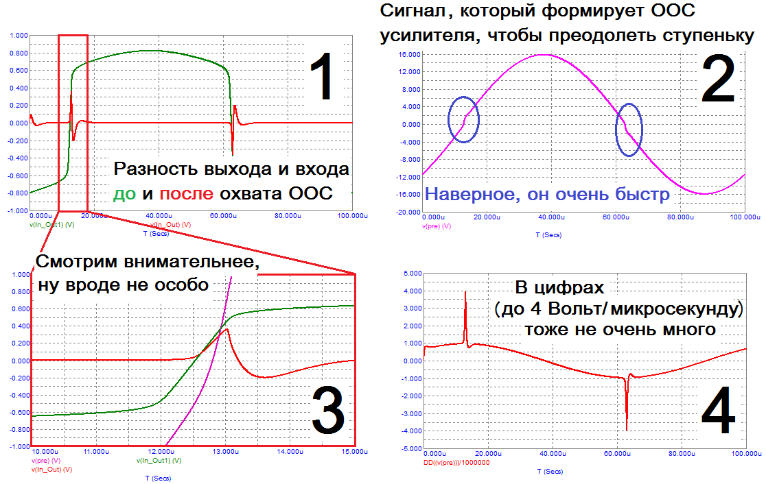

    А теперь возьмем выходной повторитель класса В, вообще без смещения.
    Подадим на вход 10 кГц и посмотрим, что получится, если использовать повторитель просто, и заООСив с указанным петлевым:
    Ну понятно, он и сам как-то синусоиду отрисует (зеленое), но естественно, со ступенькой.
    А вот в ООСной схеме (красное), выходной сигнал будет практически идентичен входному, за исключением той самой злосчастной ступеньки (красное).
    Понятно, что ООС приложит все свои силы, чтобы избавиться от нее, и то, что от ступеньки останется, явно будет очень высокочастотно.
    Фактически щелчок доли вольта амплитудой и длительностью 2 микросекунды (кто настраивал АС на подобных щелчках, знает, как "хорошо" они слышны, если использовать ЦАП на хайрезе, а там длительность получается заметно больше, а амплитуда на порядок выше).
    На разность вход-выход можно полюбоваться и в явном виде:
    1 - видно, как справляется ООС.
    2. Для этого предварительные каскады сформировали сигнал, который наверное должен быть очень быстр (чтоб форсированно преодолеть ступеньку)
    3. только вот в прямом сравнении видно, что хотя этот сигнал и явно быстрее, нельзя сказать, что его скорость так уж запредельна
    4. График самой скорости показывает весьма скромные 4 вольта в микросекунду.
    Оно конечно понятно, что ООС здесь не самая быстрая, да и амплитуда на выходе только 15 вольт.
    Но с другой стороны, реальная полоса ООС будет не так уж намного выше, а "ступенька" - это, конечно, клинический случай.
    В идеальном случае, когда "усилитель" может дать сколько угодно, видно, что он совсем не желает выжимать максимум из скорости нарастания.
    И даже в таком идиотском случае, когда цепь ООС практически разрывается, максимальная скорость нарастания на выходе оказывается довольно скромной.
    Причина - "скорость" самой ООС не безгранична (просто по условиям устойчивости).

    Фиг его знает! Реализацией, наверное, точнее следствием ее - что ток не ограничивается ничем, находящимся внутри схемы, а только ВК (в пределе весь ток ВК уйдет в инв вход ТОС)
    Ага. Ну или в пределе ВК не будет отбирать на себя ток и в инв вход вольется максимум тока.
    Это бесспорно способствует большой скорости нарастания, меандру большой амплитуды это понравится.
    Но для ступеньки обратная связь сформирует ровно такой-же "противоимпульс". "Тормознутость" которого будет определяться полосой работы ООС.
