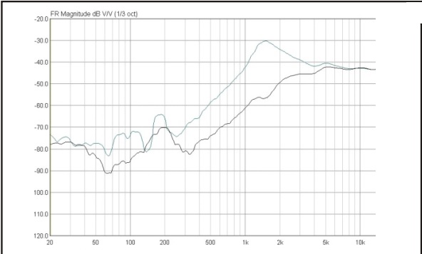

    Как-то не нашел ответа на очень важный вопрос: какая должна быть АЧХ в дальнем поле?
    Думаю, ни для кого не секрет, что даже идеальная сведенная с 0.5-1 метра АС с полочкой на АЧХ от 100Гц до 20кГц в реальной комнате в дальнем поле (на расстоянии более 2м) при измерении свипом превращается в совсем не полочку за счёт отражений от стен.
    Т.е. если измерять АЧХ по импульсу с коротким окном (буквально несколько мс), то АЧХ будет более-менее совпадать с полученной в ближнем поле, но вот при использовании длинного окна (10мс и более) отраженные импусьсы будут давать создавать подъем в измеряемой АЧХ. Поскольку амплитуда отражений от стен меняется падает с частотой, то на ВЧ в дальнем поле всё так же наблюдается лишь прямой сигнал, в то время как на СЧ наблюдается подъем вплоть до 10дБ. У меня, например, получилось вот так:
Название:	FR far field.png
    Ну а поскольку ухом это интерпретируется нормально (без перекосов в сторону СЧ или ВЧ), то возникает непонятная для меня ситуация, что же считать нормальной АЧХ?

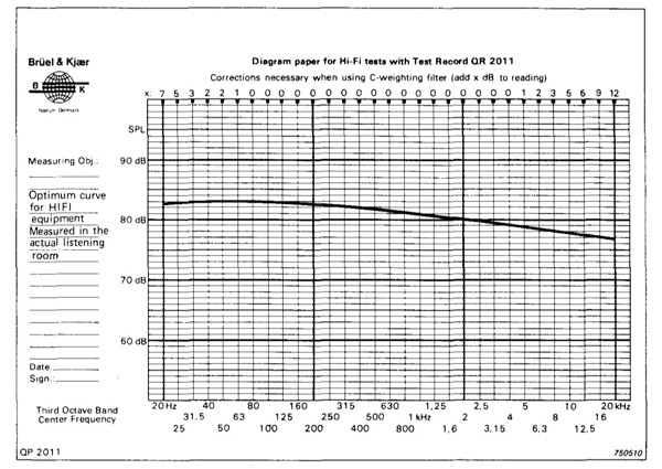

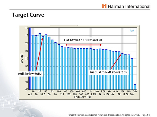

    Беглый гуглинг по запросу "target frequency response in living room" выдал мне совершенно различные результаты:
Название:	Harmon Curve.jpg
    Кривые существенно отличаются в деталях. Какая АЧХ, по вашему, правильная?
    Да и вообще, интересны любые мысли на эту тему. Павильно ли вообще нормировать тональный баланс АС по АЧХ в дальнем поле?
    Или всё же нужно ориентироваться только на прямой сигнал (т.е. измеряем импульсы с коротким окном), а что будет с учетом отражений - наплевать? Впрочем, в таком случае НЧ остается нормировать лишь на слух...

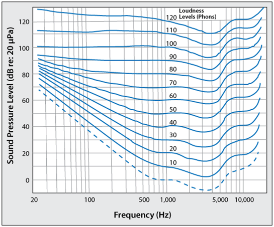

    А может быть в качестве целевой АЧХ использовать кривую равной громкости при том уровне звукового давления, при котором Вы обычно слушаете музыку?

    11,440
    По умолчанию Re: Целевая АЧХ в дальнем поле
    Цитата Сообщение от alev Посмотреть сообщение
    А может
    Если хочется на слух, то делай максимально натуральный звук. Аудио - сугубо интимная штука.
    Не в коем случае
    ---------- Сообщение добавлено 16:09 ---------- Предыдущее сообщение было 16:08 ----------
    Возьмите кривые из последнего ГОСТа 2009 года, тогда можно поговорить предметно.

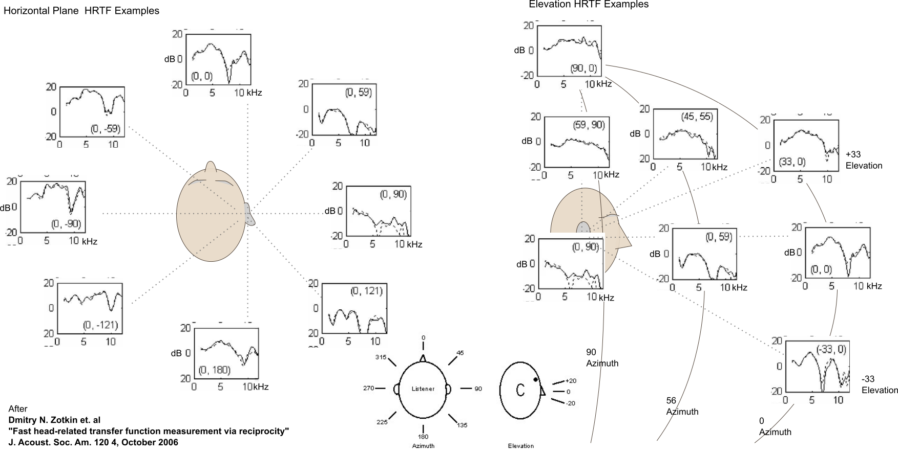

    Кто бы как не кичился показаниями микрофона "в струну" в метре от АС (да хоть в ТП даже), всё равно итог по личной HRTF +- будет у каждого, примерно как на картинке ниже, как выровняет мозг (DSP), будет зависеть от ряда факторов, в том числе и других (не мозговых) DSP, и тут КРГ, может оказаться, как нельзя к стати.
    Shidim, с комнатой бороться нужно
    Я уже поборол Ушные каналы это комната в комнате. А череп и торс-это "бафл"-вот его и надо компенсировать
  18. #277
    old chap Аватар для subsonic
    07.10.2007
    11,588
    Вот здесь и вступают в действие КРГ.
  19. #278
    Завсегдатай Аватар для Shidim
    16.06.2011
    Челябинск
    1,486
    Ну так я разве спорю

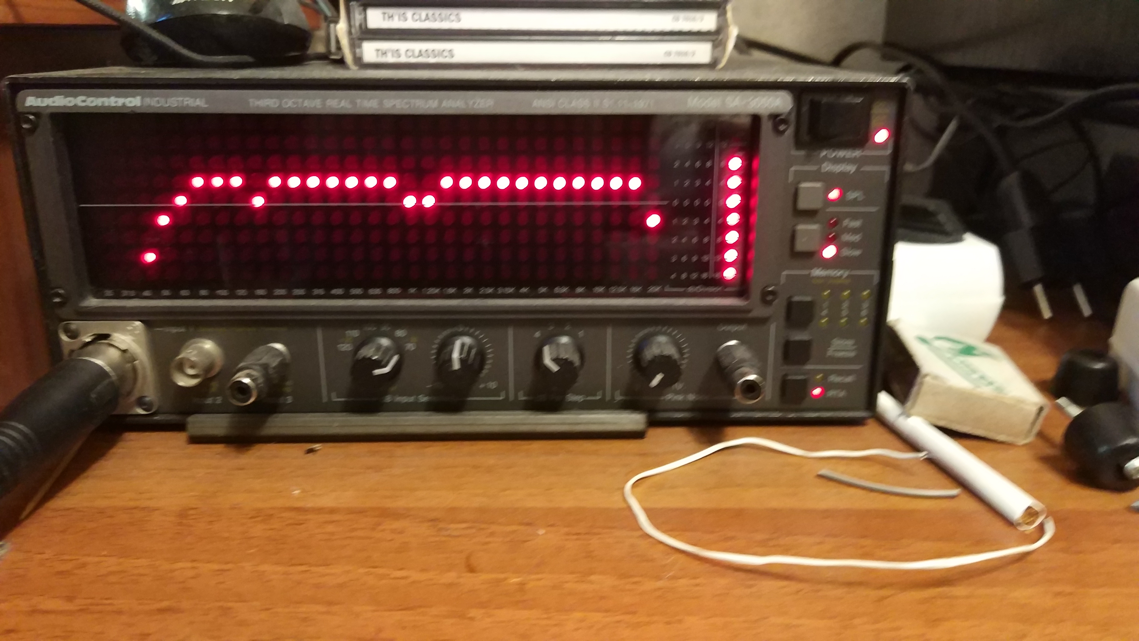

  20. #279
    11,440
    при записи уже подправили, зачем еще раз
