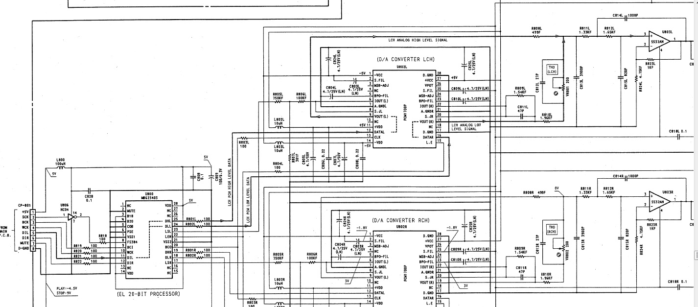

    Спасибо за информацию. Я вспомнил вашу тему про цап на 2х параллельниках меньшей разрядности. В целом интересно. Даже думал что-то позаимствовать и повторить частично, но в качестве цап-а взять двухканальный 18-битник PCM1700. Они дешёвые, как раз для опытов.
    Поскольку удалось заменить FPGA на моей макетке, то могу снова влиться в ряды мучителей CycloneIV.
    Посмотрел схему на Nakamichi MB-1S и CDP-2. Там они из 2-х 18-битных половинок ЦАП-а PCM1700P делают моно "псевдо 20-битный" цап. Хочу попробовать аналогичное. Какие противопоказания будут?
    Интересно, что старшие разряды не подстраиваются, хотя такая возможность имеется.

    Суммируются 2 аналоговых сигнала в соотношении 1:16. Отчего так сделано? Почему не 1:4? Добавляем ведь 2 бита.
    Последний раз редактировалось Turbo_man; 08.09.2023 в 15:02.

    Посмотрел схему на Nakamichi MB-1S и CDP-2. Там они из 2-х 18-битных половинок ЦАП-а делают псевдо 20-битный цап. Хочу попробовать агалогичное. Какие противопоказания будут?
    Вообще за большой разрядностью гнаться смысла нет. Лучше сообразить калибровку и деглитчер.
    Просто в стародавние времена цифровая обработка сигналов стоила дорого, проще и дешевле было нарастить разрядность ЦАП. Сейчас наоборот.
    Единственное что для калибровки удобнее иметь младшие биты поточнее:
    Если калибровать один 18 битный ЦАП, то придется "ровнять" все биты.
    А если строить композитную схему и для младших бит брать отдельный 18 битный ЦАП, то в нем можно использовать, скажем, только старшие 14..15 бит, которые калибровать не нужно. Останется только откалибровать старшие биты в основном ЦАПе.
    Видимо по причине, описанной выше - для лучшей точности младших бит.
    Хотя есть и более весомая причина - чем выше соотношение, тем ниже требования к точности и дрейфу суммирующих резисторов. Это наверное основной фактор в данном случае.

    dortonyan, Алексей, так какой сигнал надо подавать на вспомогательный 18-битный цап? Сигнал в 16 раз увеличенный, чтобы потом в аналоге сложить 1:16?
    ---------- Сообщение добавлено 14:11 ---------- Предыдущее сообщение было 14:10 ----------
    Это не понял.
    Что в основной цап, и что во вспомогательный? Оба 18-битные. Исходник после ЦФ 20...24 бит.
    На вспомогательный ЦАП подаются "обрезанные" данные. Без старших 4-х бит.
    Т.е. это эквивалентно сдвигу слова данных влево на 4 бита, что эквивалентно умножению на 16. Поэтому нужен делитель, чтобы в 16 раз ослабить.

    Это не понял.
    Основной ЦАП - это условно тот, который преобразует старшие биты. В него грузятся только старшие 4 бита из 20 (младшие биты всегда нули).
    Остальные 16 бит грузятся во вспомогательный ЦАП.
    Но вес 16 бита в 16 раз меньше веса 20-го бита. А опорные токи в ЦАПах одинаковые. Поэтому чтобы привести веса битов в правильное соотношение используется делитель.
  21. #280
    Аватар для Turbo_man
    06.04.2010
    Moscow
    5,762
    По умолчанию Re: Плата конвейера для работы с «мультибитными» микросхемами ЦАП
    Спасибо, теперь понятно.
    На схеме Nakamichi есть ещё отдельный кусочек с LSB, который дополнительно делят на 2500 резиками и подмешивают через 100кОм к выходному току основного цап-а.
    Нафига?
    ---------- Сообщение добавлено 14:31 ---------- Предыдущее сообщение было 14:24 ----------
    Но с сохранением знака, наверно.
