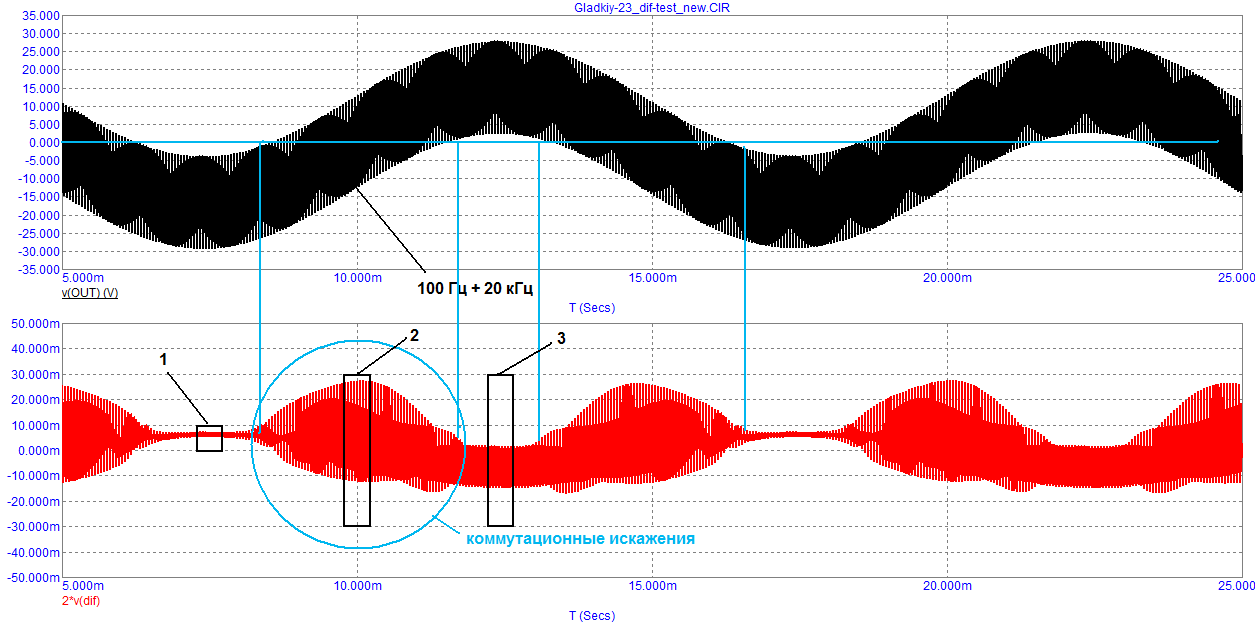

    результат теста двухтональным сигналом 100 Гц и 20 кГц
Название:	Гладкий-23_коммутационные искажения.png
ID:	289994 Нажмите на изображение для увеличения.
Название:	Гладкий-23_продукты искажений растянуто.png
    p.s. на рисунке недостаточно подавлена частота 100 Гц, поэтому фильтр доработал
    Последний раз редактировалось Petr-1951; 25.03.2017 в 07:35.
    А если вместо активной нагрузки использовать эквивалент комплексной нагрузки? Ну, чтобы ток и напряжение по фазе на выходе усилителя разбежались
  11. #270
    17.05.2014
    г. Могилев
    1,976
    По умолчанию Re: Универсальный УМЗЧ со стабилизацией режима
    Цитата Сообщение от fagos Посмотреть сообщение
    Petr-1951, наоборот надписи - сверху 3 гармоника получается, снизу - 2ая.
    Вы правы! исправил
    заменил на эквивалент нагрузки 8 Ом IHF A-202
Название:	Гладкий-23_эквивалент нагрузки_продукты искажений.png
    ранее выложенный рисунок был с недостаточно подавленной 100 Гц, поэтому фильтр доработал и провел тест заново
    Последний раз редактировалось Petr-1951; 25.03.2017 в 07:32.

    Вот, наверное:
    http://gete.ru/img/abc04.gif
    Я бы еще в послед индуктивность добавил, примерно 0,3...0,5mH. На ВЧ поинтереснее коммутационные процессы должны быть.
    встречал модели эквивалентов с добавленной последовательно индуктивностью 1,4 мГн. Поэтому я взял что-то среднее, добавил 0,7 мГн. Схема 23 с добавленной индуктивностью работать отказалась, возбуд. Мне посоветовали использовать быстродействующий ОУ типа LM7171 вместо LM318. С предложенной заменой без изменения цепей коррекции также возбуд. Поэтому я решил проверить на другой модели Универ-фин-2
Название:	Универ-фин-2_diftest_на активной нагрузке.png
ID:	290045 Нажмите на изображение для увеличения.
Название:	Универ-фин-2_diftest_на эквиваленте нагрузки.png
ID:	290046 Нажмите на изображение для увеличения.
Название:	Универ-фин-2_diftest_20к на эквиваленте нагрузки.png
    с использованием двухтонального сигнала с дополнительной индуктивностью 0,7 мГн не видно явно выраженных коммутационных искажений. Их не видно и на одиночном сигнале 20 кГц.
    Александр , растяни участок перехода через ноль на двухтоновом сигнале на активной нагрузке .
  18. #277
    17.05.2014
    г. Могилев
    1,976
    Геннадий, растягивал, коммутационных не видно ни на каком участке, я потому и провел дополнительный тест на однотональном сигнале, но и на нем не видно. Возможно перестарался с величиной индуктивности. Для коммутационных как будто холостой ход с дополнительной индуктивностью.
