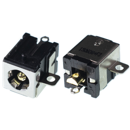

    И разъем питания поменять, тот что там не выдержит.
    а на какой??? там вроде неплохой с лепестками по кругу - типа такого
    А максимальный ток у него?
