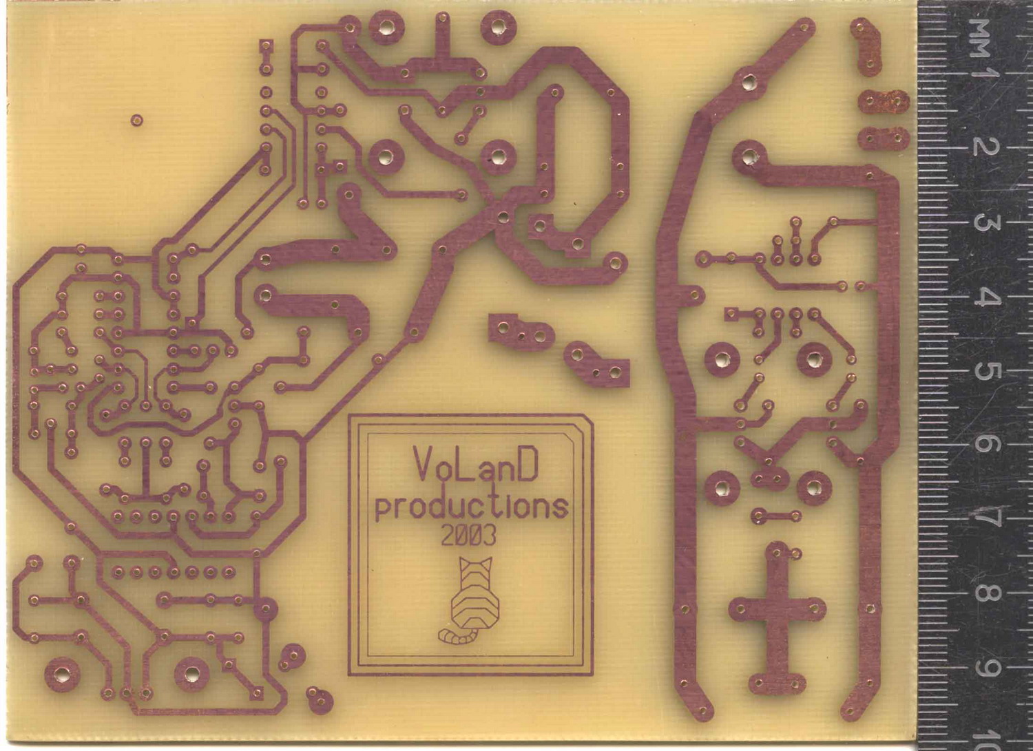

    Цитата Сообщение от GREY
    ну его в трещину этот лазерный утюг. Он был хорошь со старыми принтерами, типа НП 4, которые ложили толстый слой шоколада
    он хорош со всеми принтерами, в которых стоит не убитый картирдж.
    Фоторезист рулит.
    только в том случае если необходимо получить ПП с шириной (зазором) дорожки менее 0.2..0.3мм
    но тут возникает сложность с чистотой воздуха в домашних условиях (малейшая пылинка и на дорожке 0.2 и менее, разрыв едва видимый невооружённым глазом), а также возможность "хорошего" подтрава таких дорожек при травлении опять-таки в домашних условиях.
    утюгом без проблем получаю 0.2мм дорожка (зазор), по сути ширина КП на МС с шагом 0.5мм (тот же TSOP). Под 1206 стабильно провожу 2 дорожки.
    Конечно если используются компоненты с меньшим шагом, то фотороезист рулит...но следует учесть вышеозвученные технологические сложности.
    зы:скан платы выполненой по фоторезистивной технологии, кот нарисован линией 0.2мм, рамки 0.1мм(по факту ~0.12), 0.3мм, 0.5мм
    если интересно могу отсканить отутюженную плату.
    Интересно.... С шагом 0.5мм....
  8. #267
    Новичок Аватар для Bender
    28.12.2005
    Красногорск
    1,595
    По умолчанию Re: Фоторезистивная технология изготовления печатных плат
    Отутюжённая плата, дорожки 0.5, контур 0.1, зазор между дорожкой и КП 1206 ~0.2, сразу оговорюсь ПП не эталон технологии.
    Принтер ML1520, картридж идущей в комплекте, к тому же заправленный, печатает отвратно, особенно полигоны(отсюда и мощный подтрав контура), но даже несмотря на это результат вполне сносный..для дома конечно, особенно если учесть простоту тех. процесса.

    Bender, крут! Тока сверловка говнястая. Обычными сверлами крутишь?
    Знаешь, когда фоторезист отладился у меня даже мыслей про утюг не возникает. Может быть в домашних условиях оно и по другому, но на работе, при наличии отдельного темного обеспыленого помещения, горячего термопресса и ултрафиолетовго светильника - фоторезист рулит!
    Кстати, если заготовку держать вертикально, то на нее пыль не попадает. СОвсем.
