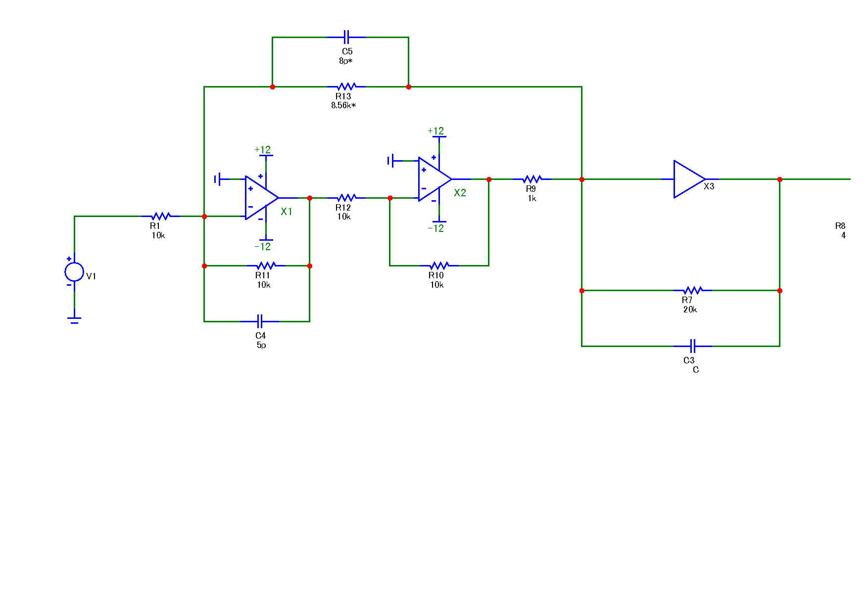

    Если никого не смущает наличие ещё одного ОУ в системе, то сделайте ОСВИ на двух ОУ. АД8066 становится туда идеально. Звёздочкой помечены элементы для тонкой настройки.
    Такая топология регулятор громкости спереди не будет чувствовать, кроме небольшого изменения усиления, разумеется.

    belka, так это же генератор, сдвиг фазы 2х180...
    Андрей Константинович
  18. #277
    03.01.2005
    Евродупло
    3,859
    По умолчанию Re: YES - 4
    Да? Ну для кого и как генератор сгодится.
    Это для Геннадия, он на макете разберётся.
    Хай-эндЪ не терпит суеты.

    Спасибо , хитро , в понедельник проверю на макете как это дело фунциклирует .
    P.S.
    Вадим , сейчас посмотрел А.Литаврина . А эта ОСВИ случаем не является ИТУН-ом
    в цепи ОООС ?
    в цепи ОООС ?
    Я же уже писал, что обе схемы являются управляемыми симметричными источниками тока на ОУ. Токозадающим резистором на моей схеме является резистор R9. Так и есть, как у Литаврина, видимо, только я не читал его статьи, он пишет для меня совершенно непонятным языком.
    Да , и моя схема тот же источник тока ( тоже про Литаврина в то время не думал ) , только соотношение резисторов в цепи ПОС для ИТ у меня было не оптимально . Стало ещё интересней - ИТУН в цепи ОООС ,значит нет деления (ослабления) в петле ООС , эначит 100% ООС , значит внутри петлевое выросло под 30 дБ ?
