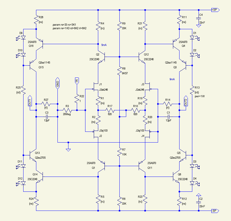

    Сергей, вот дополнительная информация по поводу того, что лулчше
    в УН - каскодное включение или (почти) плавающее питание.
    Каскодное включение заметно более чувствительно к выходному
    сопротивлению источника сигнала. Я попробовал увеличить в
    симуляторе это сопротивление до 100K, при этом увеличение 2-3
    гармоник у каскодного варианта получилось на 6-7db больше,
    чем у плавающего питания.
    Присоединил схему, в которой смотрел. При сравнении просто
    убирал перемычку между R7-R8 и R10-R17. УН нагружен на УМ,
    похожий на твой.

    Привет Андрей!
    Решил довести схему до совершенства в симуляторе .
    Вполне возможно,что будет лучше,правда величины довольно небольшие,на уровне неидеальности моделей.Если сделать полностью плавающее питание у полевиков,т.е. исключить изменение напряжения сток-исток от сигнала,входная ёмкость будет влиять ещё меньше.При этом схема заметно усложнится,стоит ли.Входная ёмкость у этих полевиков достаточно мала,изменение напряжения сток-исток в этой схеме тоже достаточно мало на фоне постоянной составляющей.К тому-же есть вероятность, с таким делителем наловить помех и шумов из питания в базы биполяров,посмотри этот момент.По переменке смещение с питанием не развязанно.
    Если анализировать вклад в спектр гармоник в схеме покаскадно на больших сигналах,то основную часть всё равно вносит каскад с ОБ на выходе.Кстати вместо биполяров , в симуляторе очень не плохо ведут себя с комплиментарные MOSFET с ОЗ.Я пробовал 2sk216,2sj79.
    В итоге скажу,идея интересная,можно попробовать в железе.

    4,735
    По умолчанию Re: Выходной каскад в А,с постоянным током потребления
    Да я за величинами и не гонюсь. Просто смотрю тенденции
    В данном случае тенденция объяснима (плавающее питание
    снижает нелинейность входной цепи), а если ставить перед УН
    регулятор громкости (и, возможно, баланса), то в худшем случае
    выходное сопротивление источника оказывается заметным.

    2sj103 - очень сильный разброс в партии по начальному току (mA):
    от 2.93 до 5.93. Что плохо - кучности никакой нет, распределение
    очень рыхлое. BETA (здесь везде в E-3) при этом гуляет не так
    сильно, от 0.838 до 1.04. Лучшая четвёрка, которая получилась,
    такая:
    5.78 0.849
    5.93 0.838
    5.62 0.883
    5.74 0.849
    Что касается 2sk246, то тут кучночть сильно выше. Ток: от 6.57 до
    7.76, BETA: 0.423 до 0.499. Выбрал, в частности, такую четвёрку:
    7.30 0.439
    7.31 0.441
    7.22 0.441
    7.20 0.442
    Для эмуляции взял из этих списков первые пары. Понятно, пришлось
    повозиться с истоковыми цепями, но в конце концов получилось
    боле-менее при даже немного меньших искажениях. Связано это,
    думаю, с тем, что BETA в стандартных моделях заметно меньше.
    Да, как измерял: два измерения: начальный ток стока и ток
    стока при резисторе 243.1 ом в истоковой цепи (тут я много
    знаков везде использую, так как мультимер 0.1% ). Считал
    по формуле
