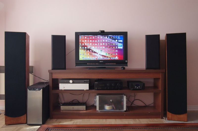

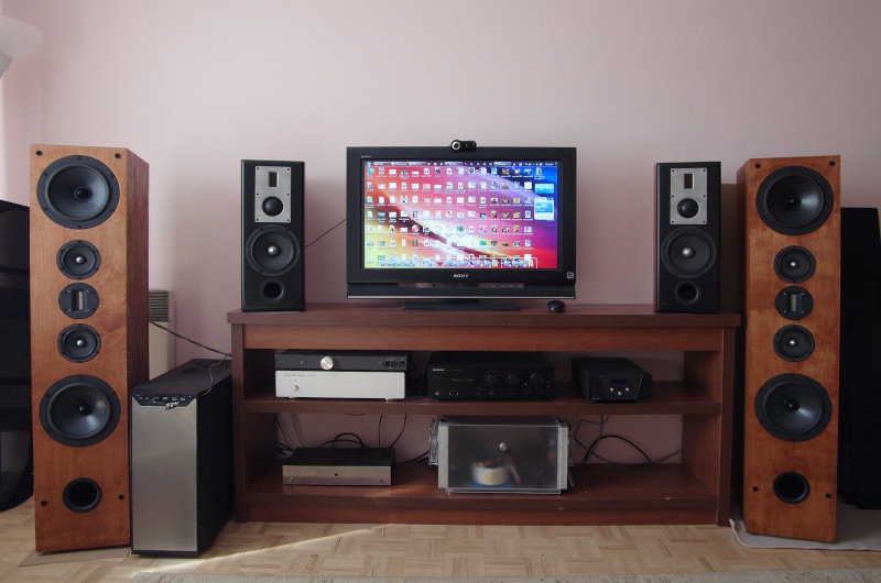

    кстати это копия Montana Reference Compact - автор скромно умолчал о стоимости заводских АС
    но каждый может ужаснуться цене дав поиск

  18. #277
    18.08.2010
    Харьков
    833
    По умолчанию Re: ILLUMINATI SYMMETRY
    laert,
  19. #278
    Аватар для sid2612
    22.11.2012
    476
    Цитата Сообщение от laert Посмотреть сообщение
    вот финальный вид около SeHi
    скоро малышы перекочуют в спальню
    оставив простор для большого звука
    Классно получилось! насчет скромности и цене прообразов -
    Динамики НЧ и СЧ - у меня на размер меньше. А так - ну да, ты прав Андрей.
