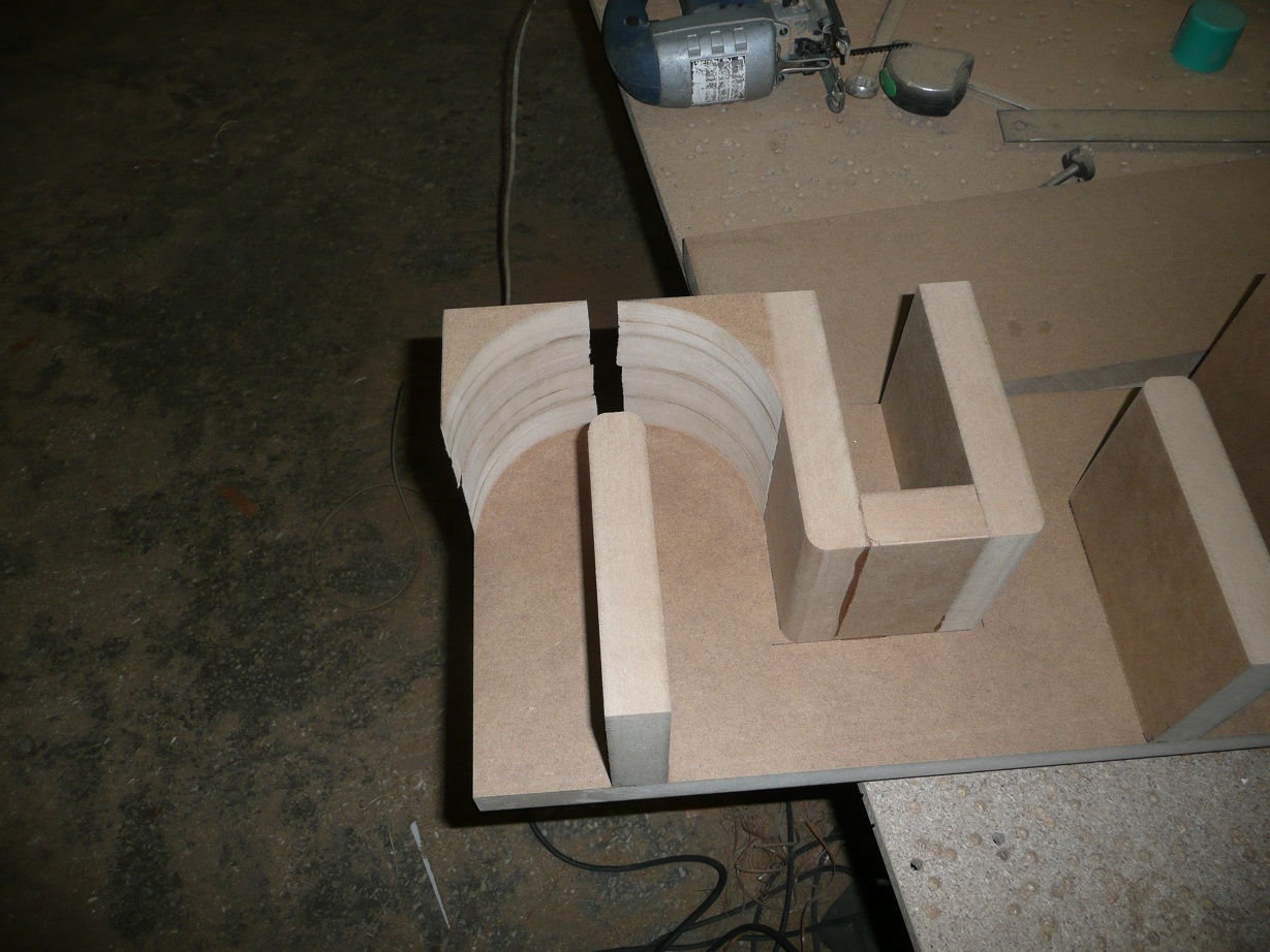

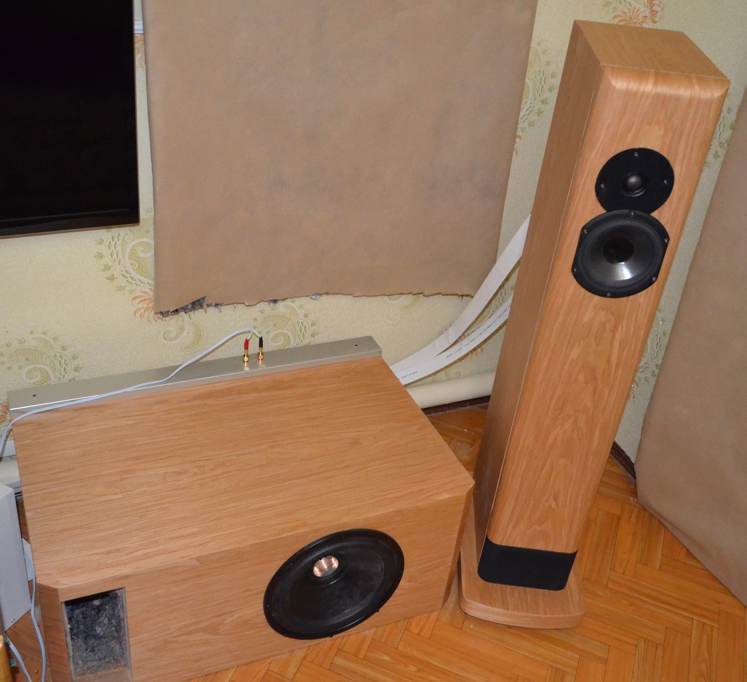

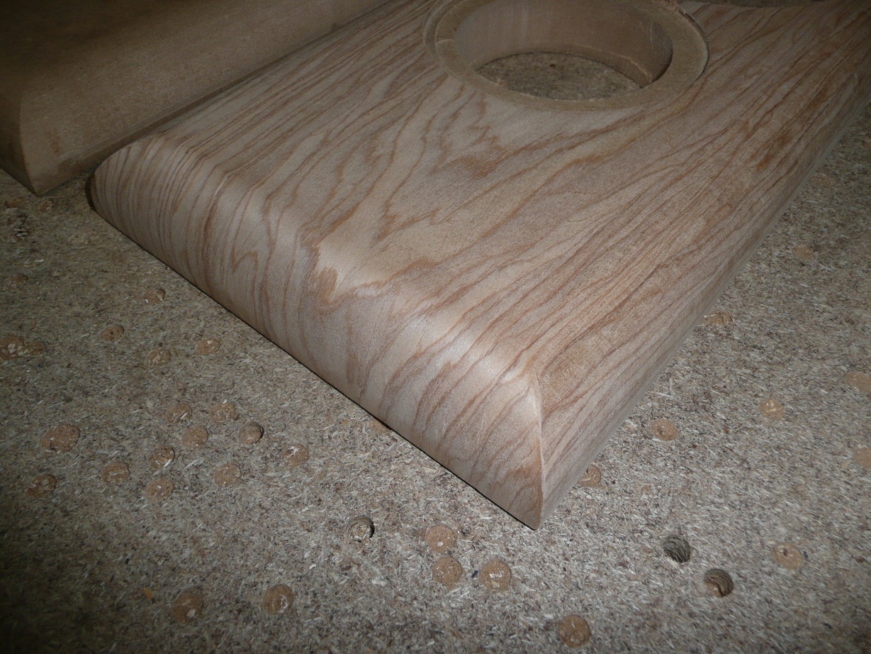

    Задумываюсь над следующим проектом. Думаю динамики Satori в рекламе не нуждаются, в очень скором будущем буду иметь их на руках, пока же продумываю конструкцию корпуса.
    ---------- Сообщение добавлено 19:11 ---------- Предыдущее сообщение было 19:09 ----------
    Выслушаю любые мысли и предложения, буду рад любым советам.
    Все же предварительное моделирование стало не окончательным вариантом, общее осталось только то, что лабиринт переменного сечения и длина такая же.

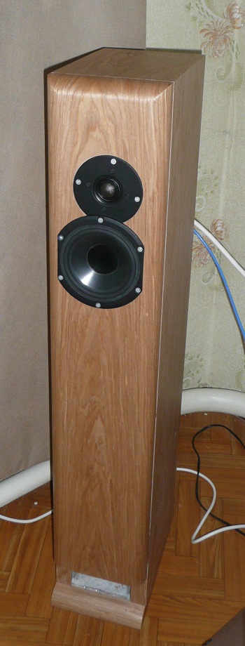

    Именно по этому проекту буду выкладывать фотки, когда буду делать корпуса в их окончательном виде, до этого хочу послушать еще одни черновые, немного с другими настройками и видом канала. Прямой для этих динамиков не подходит, либо же выходит слишком низкая настройка, либо горб.
    А вообще в начале темы выкладывал пару фоток предыдущего проекта.

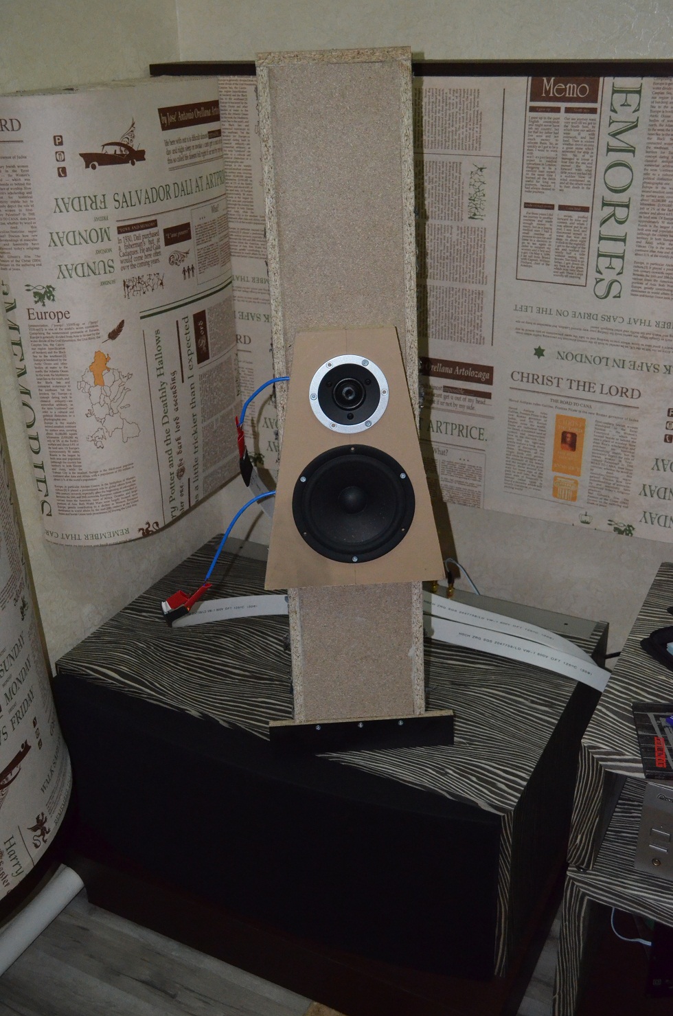

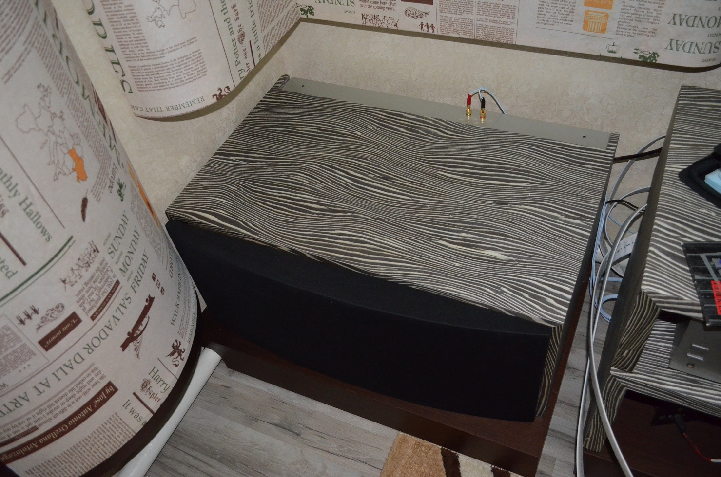

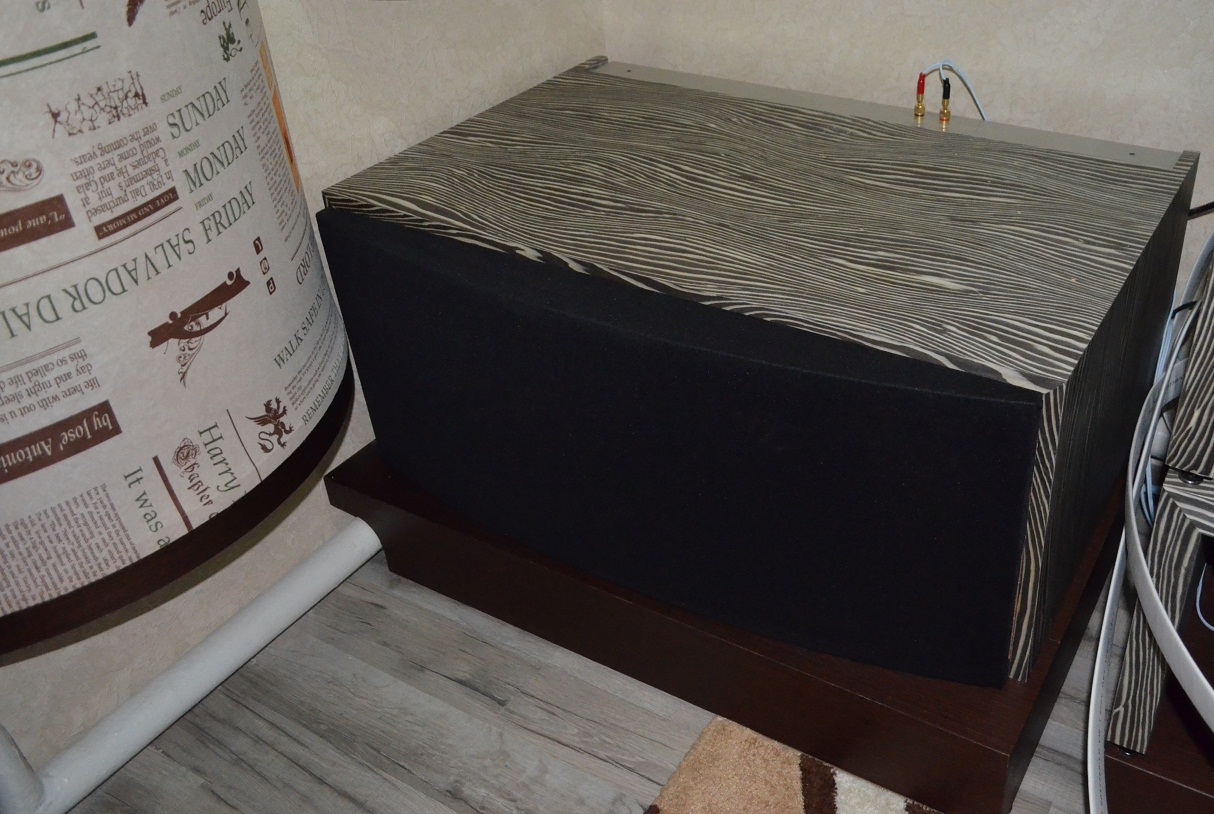

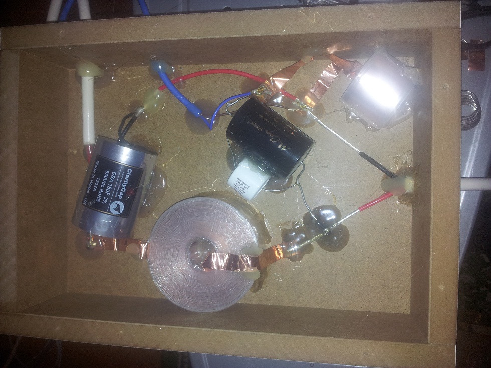

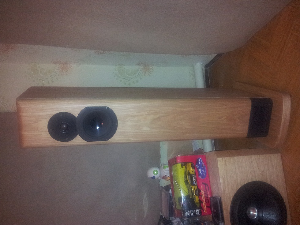

    В общем это мои мои предыдущие "перделки", теперь тыловики в домашнем кинотеатре
    ---------- Сообщение добавлено 22:45 ---------- Предыдущее сообщение было 22:23 ----------

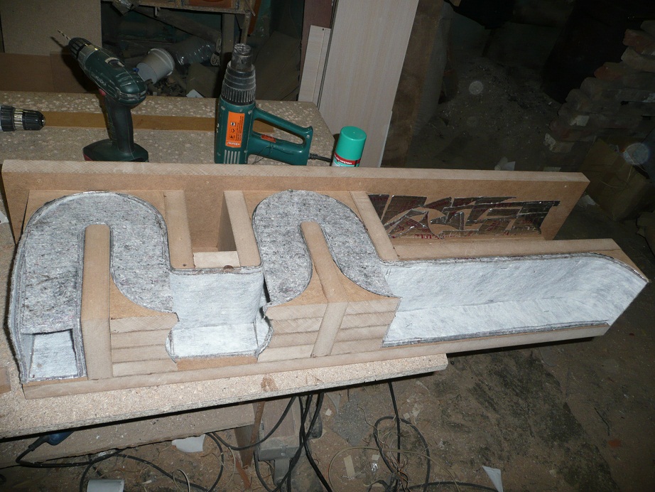

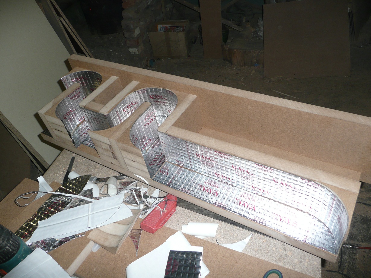

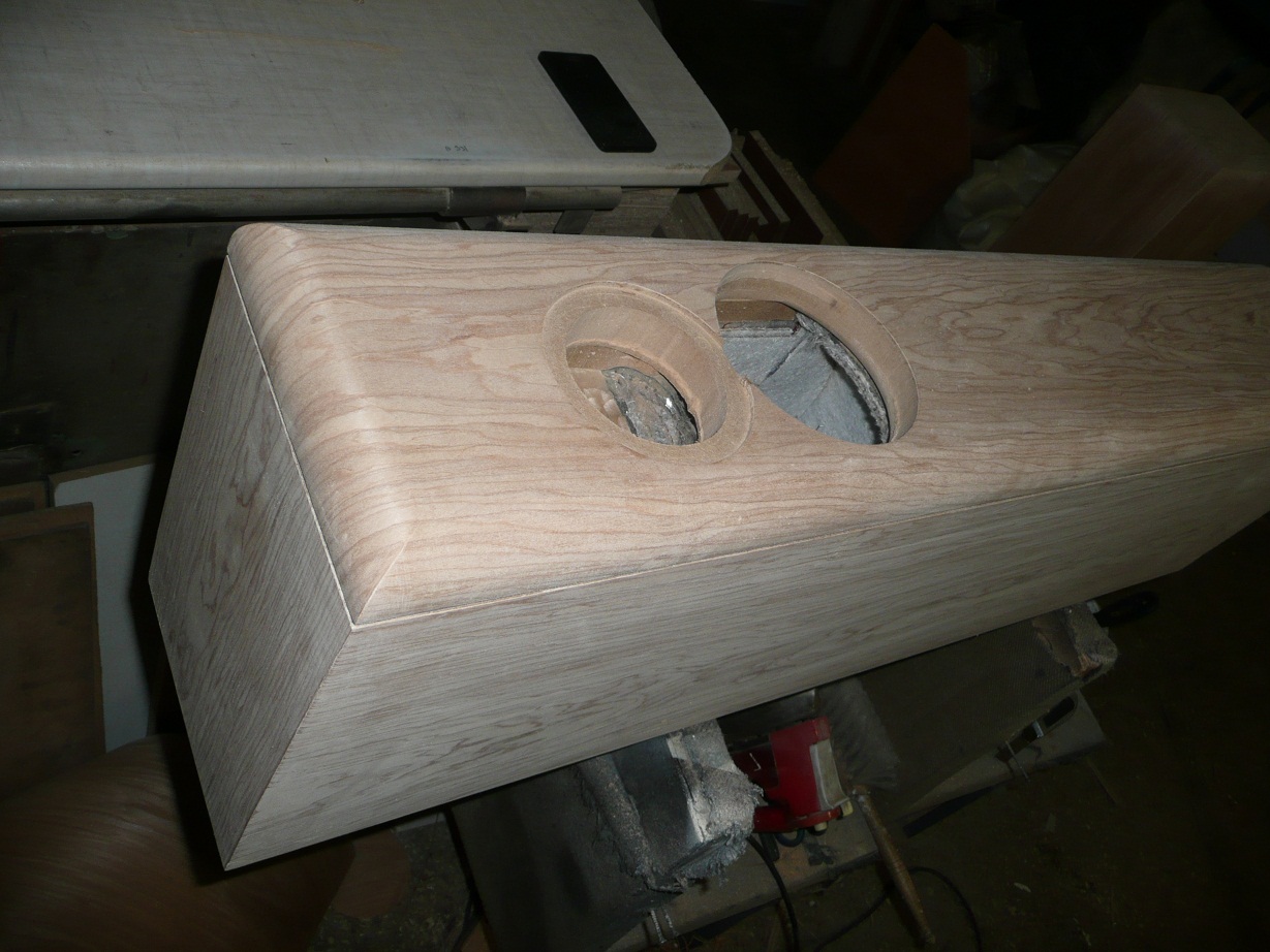

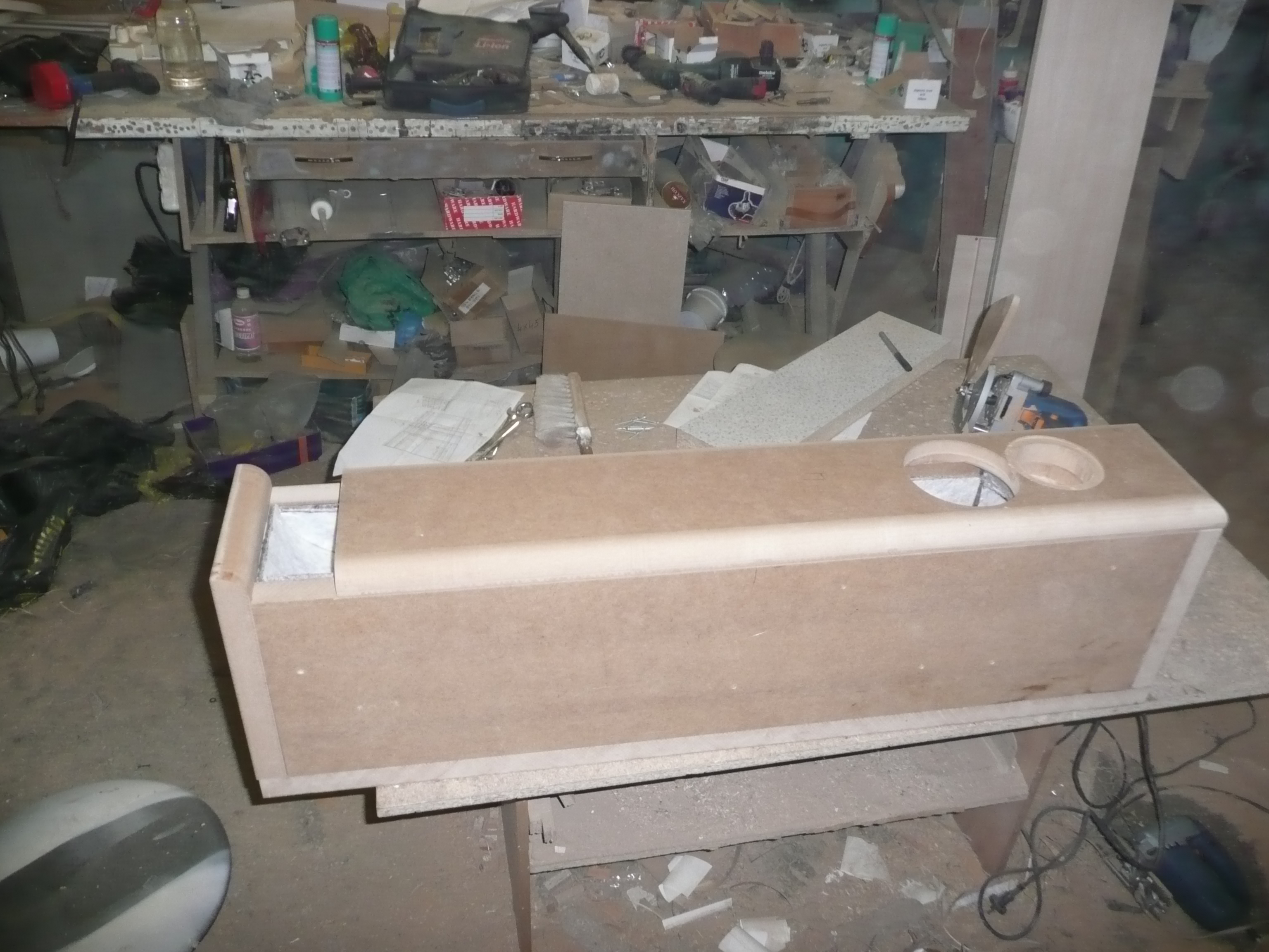

    это уже нынешний процесс: нч подпорки и черновые корпуса на лабиринтах, морда в них съемная, приклеена на герметик, чтобы можно было перекинуть на другие корпусаНажмите на изображение для увеличения.

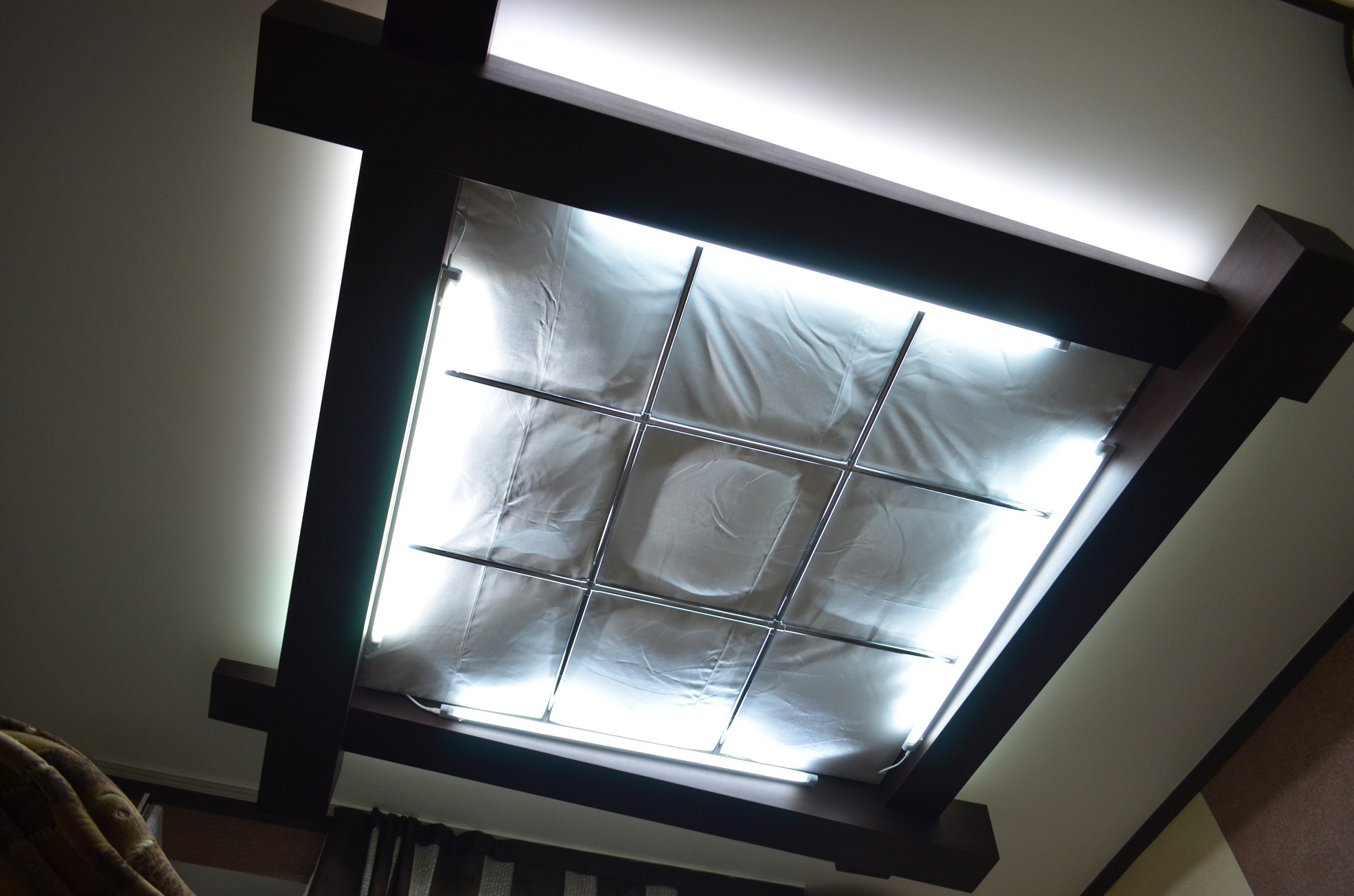

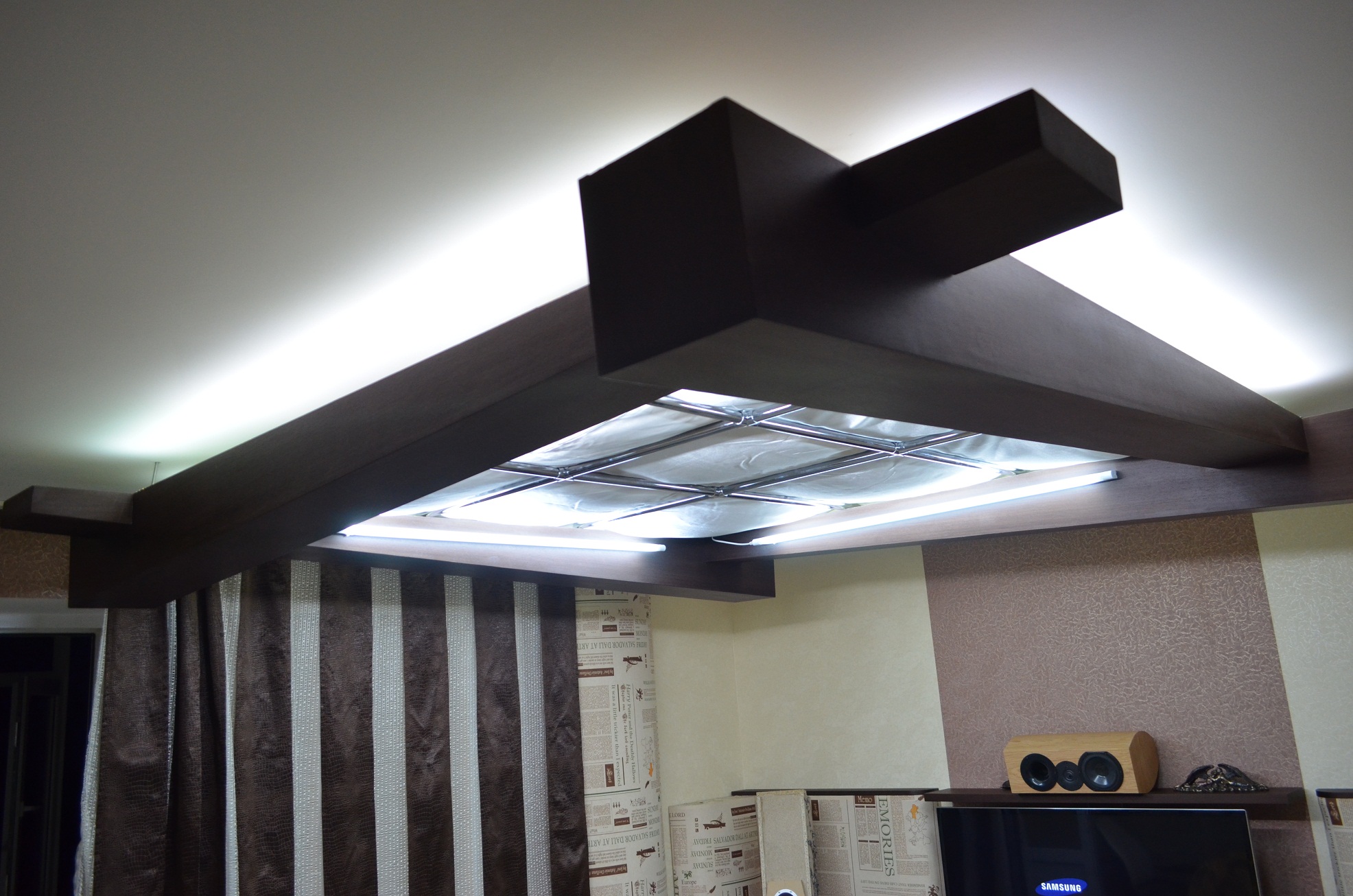

    А это самодельная люстра со звукопоглощением: 6см войлока, размер 2,5 на 2,5 метра на пульте с тремя режимами) баловство)Нажмите на изображение для увеличения.

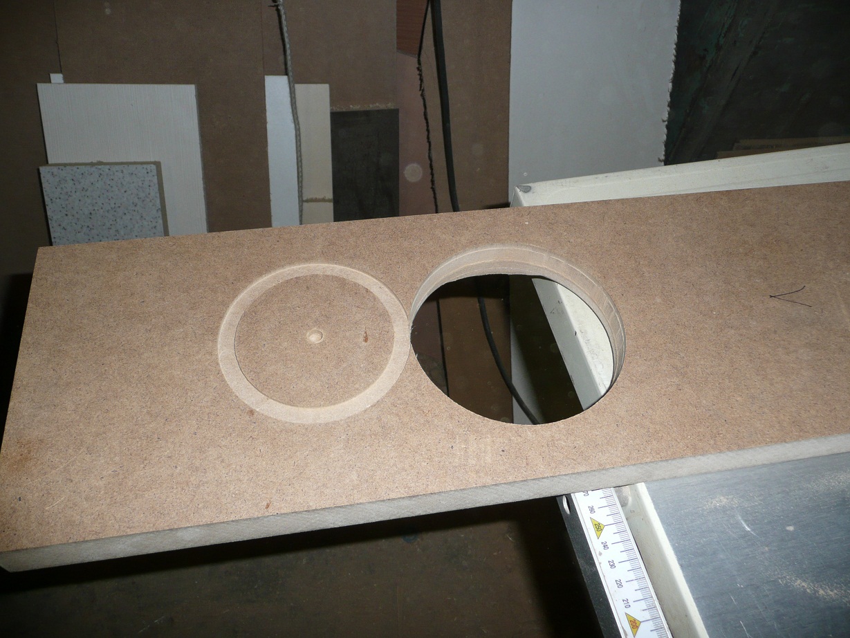

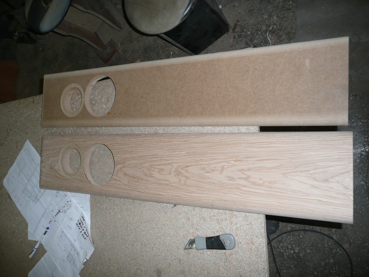

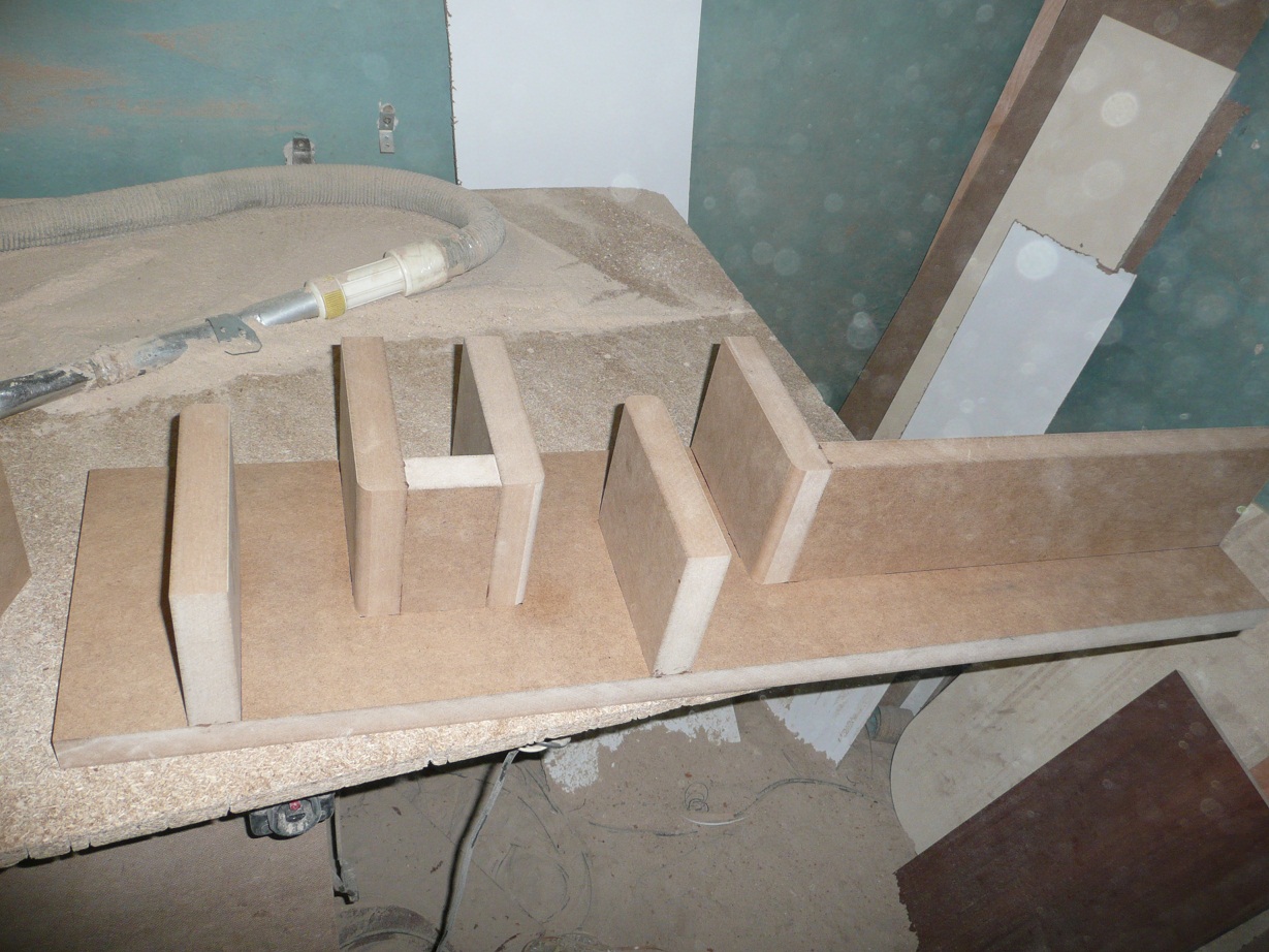

  10. #269
    По умолчанию Re: Лабиринт на динамиках Satori
    Жень, фольгу можешь не клеить!
  11. #270
    31.03.2013
    182

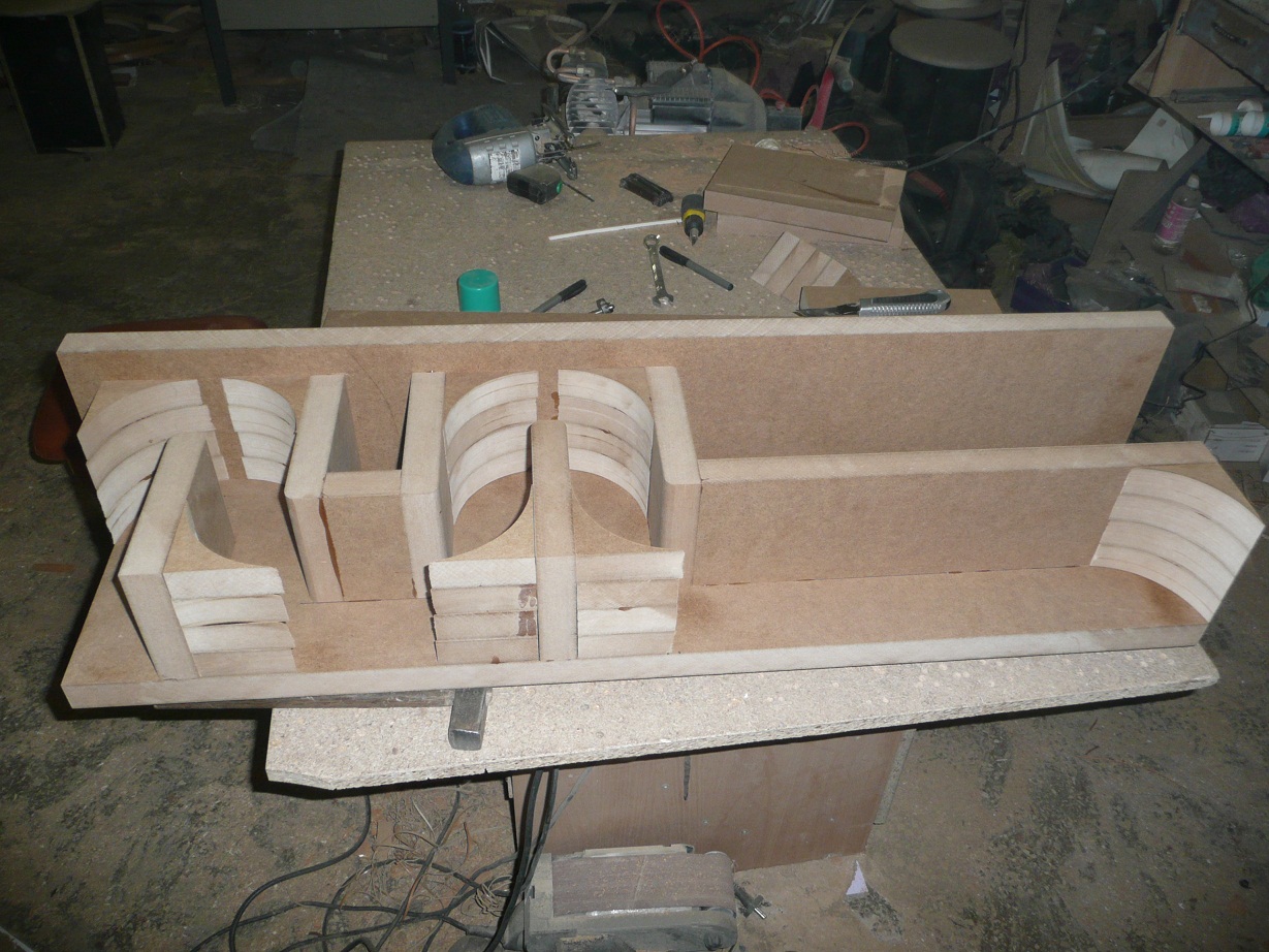

    Это был вибропласт) уж делать так делать, стенки по 30мм. Под сатори стенки будут с воздушной прослойкой
  12. #271
    Я в курсе Он там ни на что не влияет кроме сечения
    Есть меня такая мысля, что распорки корпуса повышают резонанс корпуса, а виброизоляция уменьшает его амплитуду.

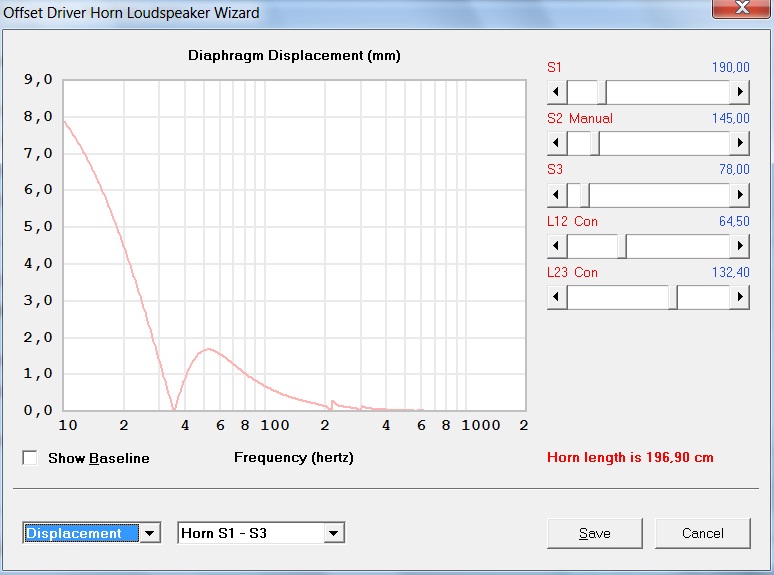

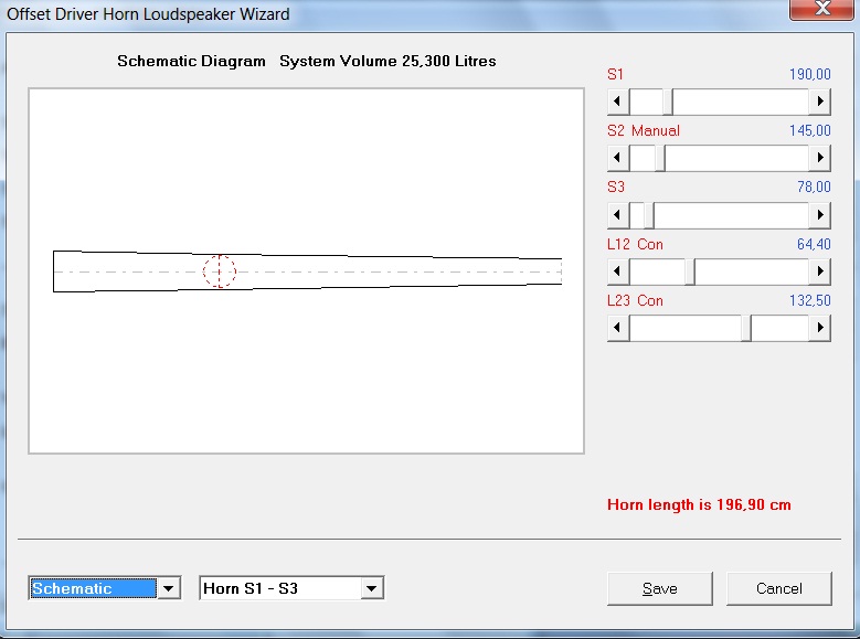

    На слух, когда стучишь по кусочку мдф с вибропластом и без, разница большая. подумал не помешает)

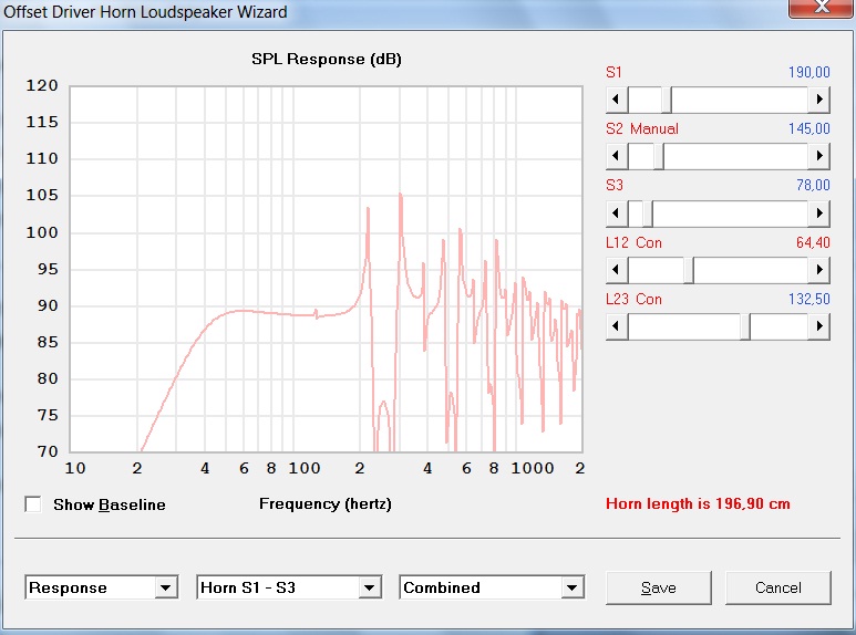

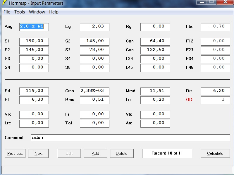

    У меня другой вопрос: первая треть лабиринта сечение 80, дальше до конца сужается до 30 - 40. длина так выходит 1,5 метра, нижняя граница в ноль 70 гц (по симуляции) Какое может быть негативное влияние такого узкого сечения на конце? это в 3-4 раза меньше площади диффузора. гвз выходит меньше 7 мс
  15. #274
    По незакрепленному кусочку На таких площадях и толщине материала как у тебя внутри корпуса он уже ничего не делает! Изначально этот материал предназначен для тонких листов металла и пластика.
    ---------- Сообщение добавлено 23:25 ---------- Предыдущее сообщение было 23:24 ----------
    Такое-же как в ФИ

    В общем меньше половины нежелательно?
    ---------- Сообщение добавлено 23:28 ---------- Предыдущее сообщение было 23:26 ----------
    как я понял, сечение в основном влияет на уровень воспроизведения порта, что собственно и заполнением решается, но с уменьшением скорости звука. а насчет фи не уверен, хотя все же дышать динамику мешать будет
  17. #276
    Жень, в идеале - не меньше или больше Sd! Только так у тебя не будет ускорения на выходе!

    сатори вообще для лабиринта не прост, а в другом звучи намного хуже. Басить он хочет, и не дохленько для своего размера. настроить его на 80гц нереально, 70 с горем пополам, с горбиком в 3дб и сечением на выходе 40кв.см можно, 65 с нестандартным лабиринтом с горлом в 60кв.см сейчас слушаю, все устраивает, все на высоте, но не дает покоя мысль, что может быть еще лучше.... 60 в полку можно сделать почти без проблем и ровненько, 45 тоже получается с гвз всего 11мс... уникальный динамик.
    ---------- Сообщение добавлено 23:40 ---------- Предыдущее сообщение было 23:38 ----------
    Это понятно, но тогда нижняя граница выходит 45гц и лабиринт 2 метра. или все же лучше для сч и мидбаса когда сечение поменьше и лабиринт покороче?
    ---------- Сообщение добавлено 23:46 ---------- Предыдущее сообщение было 23:40 ----------
    сейчас при канале 1,8 метра динамика совсем не хромает во всем диапазоне, все очень четко и рельефно, при ударах по барабанной установке невольно глаза моргают, что для акустики как-то нечасто свойственно... да и в грудь тычет очень ощутимо
    ---------- Сообщение добавлено 23:59 ---------- Предыдущее сообщение было 23:46 ----------
    тут видимо все же не панацея частота настройки и нижняя граница. много от динамика зависит и усислителя. вот думаю, что лучше: настройка повыше с малым сечением или настройка с максимальной равномерностью и широким каналом и активная фильтрация под раздел в 80 гц с нч секциями. Сейчас динамика и вообще все параметры значительно лучше, чем у предыдущих ас с нч подпорками. слабо слышно только нижнюю октаву, что с лихвой перекрывает качество того, что есть. задачка...
    ---------- Сообщение добавлено 31.08.2014 в 00:07 ---------- Предыдущее сообщение было 30.08.2014 в 23:59 ----------
    единственное, выход канала при теперешних настройках надо делать спереди, либо же отодвигать ас от задней стены чуть дальше, иначе получается перебор в районе 60-70гц. но это просто подъем, без гульца и затягивания. подкраска каких-то нот и небольшое сокрытие тех, что рядом. в общем с лабиринтом очень удобно играться с количеством и характером баса двигая колонки по комнате вперед и назад
    Чем это он не прост? Не самый сильный моторчик - не повод совать его в канал с сечением 40кв.см.. Для него фазик такого сечения подошёл бы, а не лабиринт. То, что на первом файле, это не лабиринт, а какая-то двенадцатиперстная кишка с раструбом. Запарили самого себя с малым временем задержки. А толку от этого??? Динамик с Fрез 29Гц, а играет только горбешник на 70Гц. Зачем этот пузырь? У Сатори чуйка 87дБ всего... при довольно низкой резонансной... пусть делает то, что умеет. А пинать в грудь можно и Визатоном БГ20 за 50 баксов в ящике 50л.
    Почему бы так нельзя сделать?
    Причём, это всё навскид за три минуты, а если повнимательней посидеть то можно и прямой канал выкроить. Ничего сверхъестественного в этих Сатори нет. Импульсные характеристики увеличить, подняв частоту настройки. Зачем к нему дудку то лепить, после того, как шею перетянули???
    ))) логика в этом конечно есть) Но то был тоже набросок. цель - более высокая настройка, и как следствие более высокая скорость на мидбасе и более чистая середина. с прямым каналом 1,95 метра и сечением 120 выходит тот же результат, что и у вас. но это низковато для такого размера динамика
    Возьмите сечение110 и длину185. Параметры динамика позволяют применить канал чуть меньше Sd с транзисторными усилителями.
