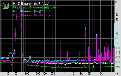

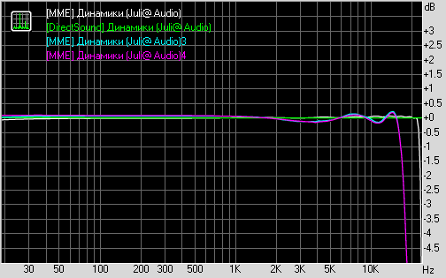

    Провел тест карты, райт марком, с реальной петлей и с использовнием директ варе, на старом бп и новом, у реальной петли параметры чуть хуже, так и отличать. Что интересного можете сказать посмотря на графики? Хотел снять еще с нагруженной видеокартой, но райт марк заглючил, позже еще раз попробую, все перемерять. 1,2 старый бп аскот 420вт, банки все 3300 ставил в бп на все шины, 3,4 новый бп фсп 600вт + активный филтр по 220в взамен обысного дросселя. Результат старнный вышел, может что то накрутил не то в настройках, но на слух с новым бп гораздо лучше с вч, и фона от видеокарты не слышно, кожух железный снимать не пробывал с джулии еще.

    В часности волнует в кни тесте волны на вч с новым бп, откуда это не понял пока, может из за того что на выходе нет конденсаторов разделительных, о5 на входе то есть, и со старым бп там более мение ровно было.... rmaa дурит, уши то не обанешь, теска видеокарты не слышно, и звук приятней стал намного, даже мои градо миталл переваривать стали.

    Активный фильтр и активный PFC - разные вещи.
    Напряжение на входе/выходе стабов осциллографом так и не посмотрели?
    Волны я вижу только на АЧХ... Но графики вообще странные. ИМХО, изменялось что-то ещё помимо БП.

    Может перегруз по входу, к примеру если посмотреть графики с ixbt то там совсем другая картина. Интересно как они мерели что близко не похоже. Я выставлял 100% громкость и записть аналогично.

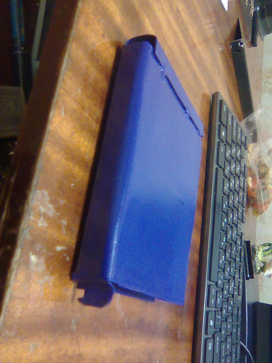

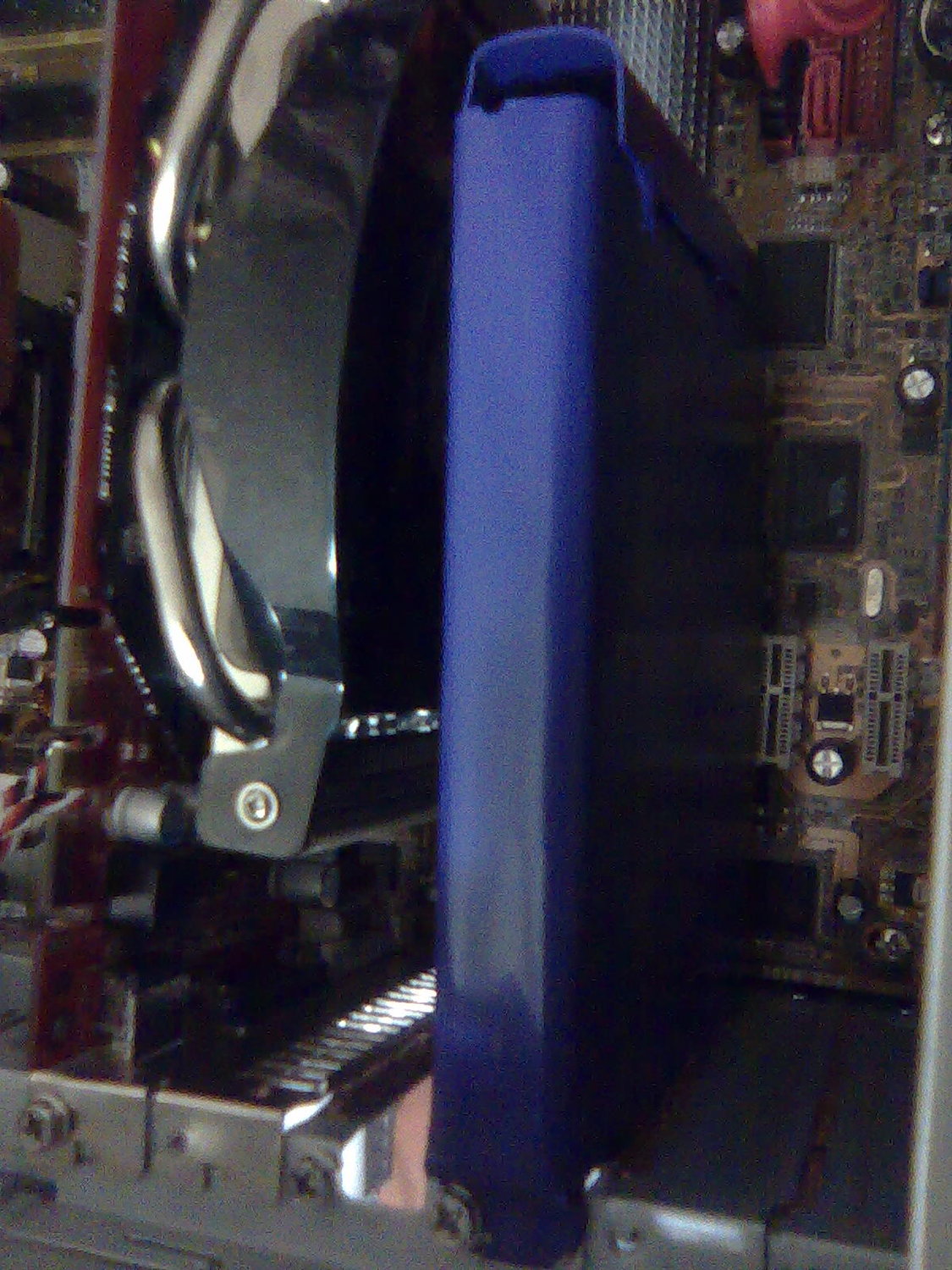

    Сделал наконец красивый полнотью глухой кожух, из крышки бп. Графики с ним лучше намного, и не слышно видеокарточку вобше. Но я все понять немогу почему в 192кгц график ачх ровный, а в 44-48 нет. И в другом графике резкий пик гармоник на 50гц. Снимите свою версию пожалуйста графиков.
