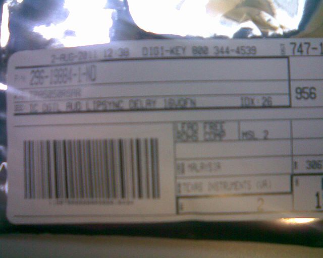

    Мы тут всерьез думаем где добыть цифровую линию задержки
    А чего ее добывать.
    Вот, паять только аккуратно надо (16QFN):
    TPA5050

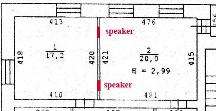

  20. #279
    аудиобалбес Аватар для Flaesh
    14.02.2006
    Eburg
    7,637
    По умолчанию Re: демпфирование комнатных стояков
    https://forum.vegalab.ru/attachment....9&d=1285178559
    на лоджию застекленную и в прихожую.
