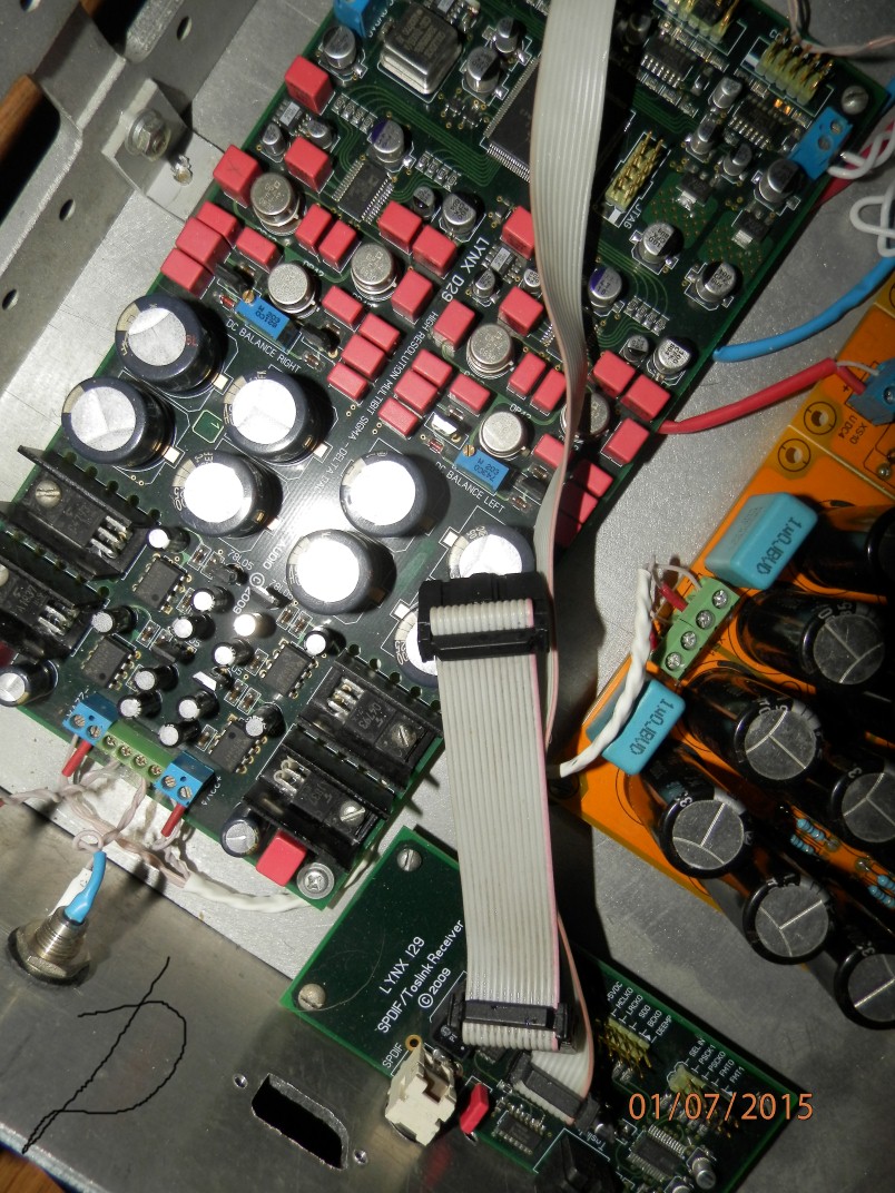

    http://lynxaudio.narod.ru/articles/DAC_Lynx_D60.pdf

    По умолчанию Re: Мой D60
    Цитата Сообщение от PYaEe Посмотреть сообщение
    Ну, на 90 в этом корпусе никак не повернуть
    Как вариант - вторым этажом, если высота позволяет.
    Ну, на 90 в этом корпусе никак не повернуть, а на 180 - можно попробовать, вопрос - нужно ли... I2S будет короткий, да, зато придется провода цифрового питания под платой пускать, и выходные вдоль стенки корпуса тянуть... Стоит ли пробовать, если длина I2S у меня около 18 см, провода в нем свиты и в экране?
    В данном случае нет смысла. На 90 был бы, но в данном корпусе это не получится. Если есть желание, можно попробовать "поиграться" с проводочками цифрового шлейфа.

    По умолчанию Re: Lynx D60.
    Там уже скорее всего поздно что-то менять. Если бы изначально планировать конструктив, то я бы развернул плату ЦАПа против часовой стрелки на 90 градусов и сместил ее немного влево, а USB/i2s перевернул бы "вверх ногами" и расположил в правом углу, частично над платой ЦАПа (как раз минимальная длина шины i2s получилась бы.
    Соответственно переформатировались бы элементы БП - трансы возможно поместились бы вдоль передней стенки, сетевой фильтр переехал бы левее, подальше от ЦАПа.
    А, если не "играться" не укорачивать с 25см например до 10-8см сами провода шлейфа,а распаять сразу на разъемы другие "накоротко" только из более качественного проводника... возможно ?
    Во-первых, не совсем понятно, что значит "более качественный проводник"? Полировальный кружок в тренде?
    Во-вторых, лично я бы при прочих неизменных в данном случае лучше удлинил цифровой шлейф, чтоб вести его подальше от аналоговой части, чем делать короче, но прямо над аналоговой частью. В последнем случае есть возможность играться с "более качественными проводниками" до посинения
    Спасибо! Все понятно. это "прикидки" для установки в другой корпус.Илюша Вы с Петей полируйте на пару..только не до мозолей..

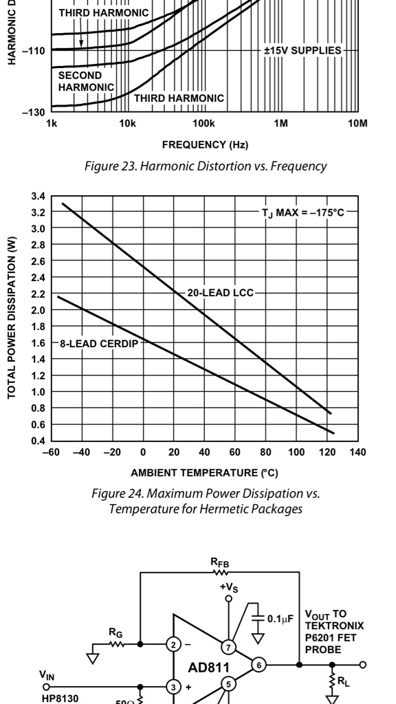

    Коллеги, подскажите. Собрал ЦАП по мотивам D60. Схема практически полностью повторяет D60. Но очень сильно греются AD811. Возбуда не обнаружил. Питание +-15В. Так и должно быть или что-то пошло не так?
    Ну так у вас по пол ватта на ОУ рассеивается - как ему не греться?
    Да, сильно греются, градусов 70-80.
    Им (в пластике/керамике) по даташиту можно до 1,4 Ватта рассеивать.
    Можно на термоклей радиаторы посадить.

    А у меня в ЦАПе по мотивам D60 достаточно большие полигоны шин питания,они то и отводят часть тепла от AD811.

    Да, похоже придется радиаторы клеить.
    Коллеги, а никто не встречал радиаторы, которые использует Дмитрий (Lynx) в своих последних конструкциях? Такие медные, игольчатые?
