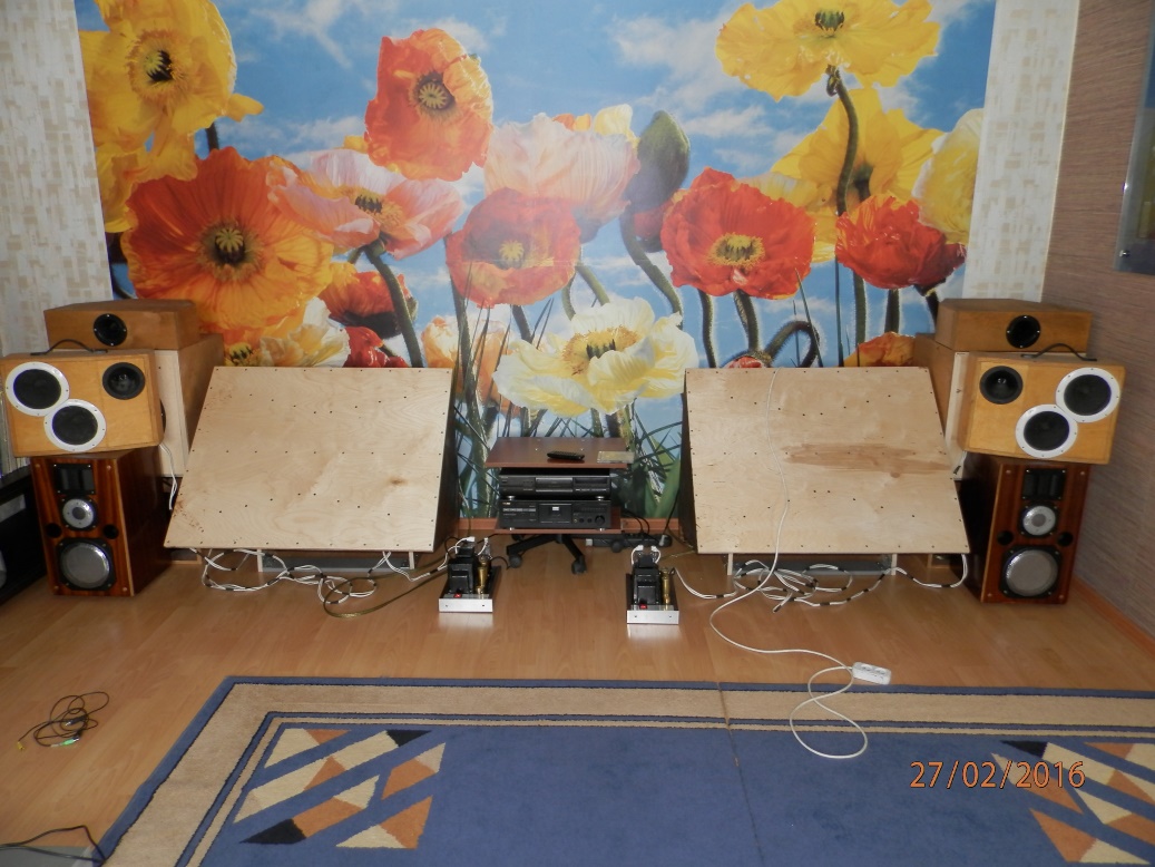

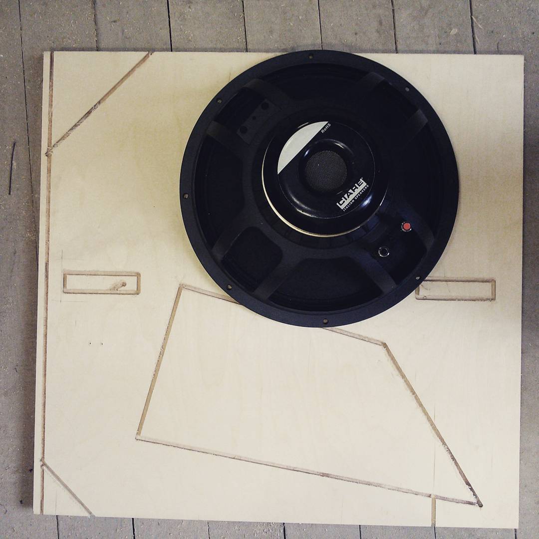

ID:	268535   Нажмите на изображение для увеличения.

    Ну, во-первых, и из 13 мм фанеры клипшгорны являются очень жесткими. Наша фанера 12 мм практически всегда почти 13 мм в толщину. 18-20 мм фанера потребует перерасчёта конструкции, а это не подарок.
    Во вторых, 2сергей дроздов : если первая картинка ещё про клипш, то остальные три про что и для чего в этой теме? Просто информация или есть какой-то ещё дополнительный смысл?

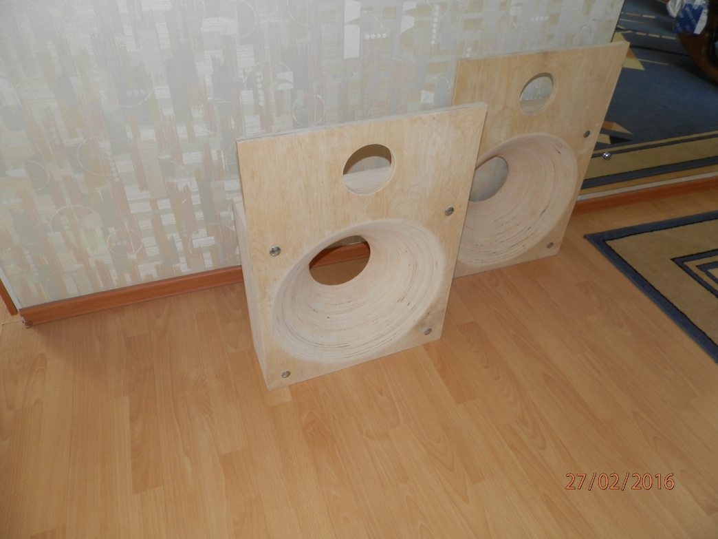

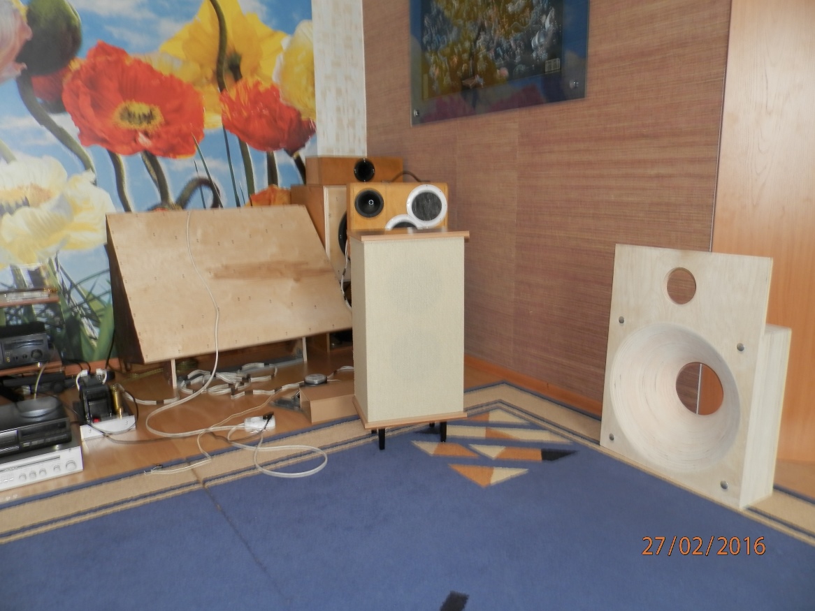

    сергей дроздов
    , а чем вы ламинированную фанеру на пласть клеили?
    adres, только галимая фк бывает неправильной толщины, либо еще листы 1.5х3 с поперечной шлифовкой на 0.4-0.7мм тоньше. Нормальная фанера всегда номинальной толщины.
    Вот смотрите, мидбас 2.7м длинной, узкогорлый рупор без предрупорной камеры. Ширина всего 580мм.
    Внутри
    Конструкция сама по себе достаточно жёсткая, там нет таких крупных панелей, как в Клипшхорне. Сделал из 15мм фанеры и пожалел, что 18мм не взял. Подаёшь больше 800 ватт -- начинает чуть подгуживать задняя стенка и боковые стенки рта рупора, не смотря на распорку. Спереди не слышно, прямое излучение забивает, однако на эту вибрацию стенок тратится энергия излучения. Недавно добавил распорки в плохо распёртый сабвуфер, получил бонусом 0.5дБ громкости. Ок, тут не будет мощности в 1000Ватт, но и фанера не 15мм, а всего 12мм. Она обязана гудеть.

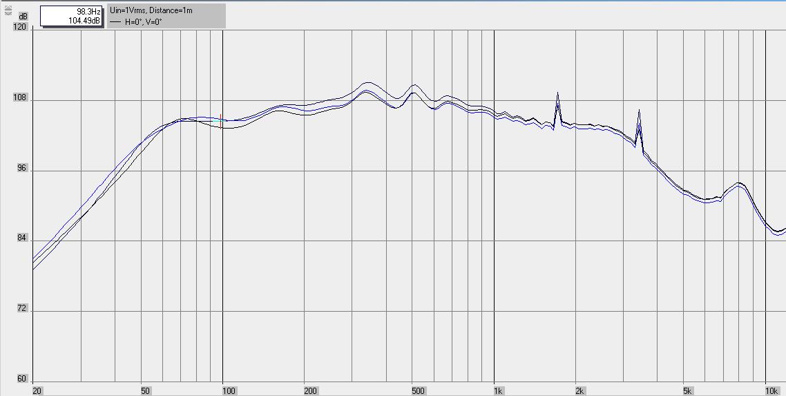

    Да, вы правы, нормально он выглядит. Синим 115WRS408, курсор стоит на 15p80nd, самый кривой график чуть ниже -- 1020. Индуктивность у него ниже 15fh500, но диффузор немного тяжелее, а подвес мягче. То на то и выходит примерно. А чем плох fh500?

  19. #278
    old chap
    07.10.2007
    11,588
    По умолчанию Re: Klipschorn (Клипшхорн)
    Катушка медная,желательно алюминий.
    Да и диаметр 3" против 4" у 1020.
    У 1020 Qts самая подходящая под рупор
    В рупоре совсем подругому работать будет.

    В этой конструкции возможен довольно большой люфт добротности. Катушку я специально подобрал 3" и медь, думая что это даёт примерно такой же результат, как 4" и алюминий, но сравнить имел всего одну возможность. Если у вас был опыт использования 1020 выше 200Гц, я им с благодарностью воспользуюсь, так как дело это сложно предсказуемое.
